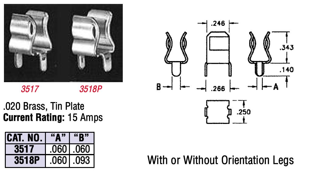

Здравейте колеги. Имам следното питане за Orcad Layout. Как от компонент в Schematic с 2 извода (примерно предпазител) да му направя footprint в layout в 4 извода? Държачите на предпазитела на платката са с по два извода. Преди съм го правил с copper area на местата на пиновете. Има ли по-културно решение? А в протел как стоят нещатата?
Мерси предварително.
fuse.JPG [ 68.61 KiB | Прегледано 801 пъти ]

Какъв е проблема и в schematic символа да имаш също 4 изводен компонент? Изводите два по два ги даваш накъсо и готово. Във footprint-a ще имаш нормални падове за всеки пин всеки със собствен номер.
Пет Сеп 19, 2008 2:08 pm
Регистриран на: Вто Мар 06, 2007 12:45 pm
Мнения: 136
Примерно може да направиш падовете с еднакви номера два за първи и два за втори.
Другия вариант е да направиш символа с четири пина и който прави схемата да си гледа.
