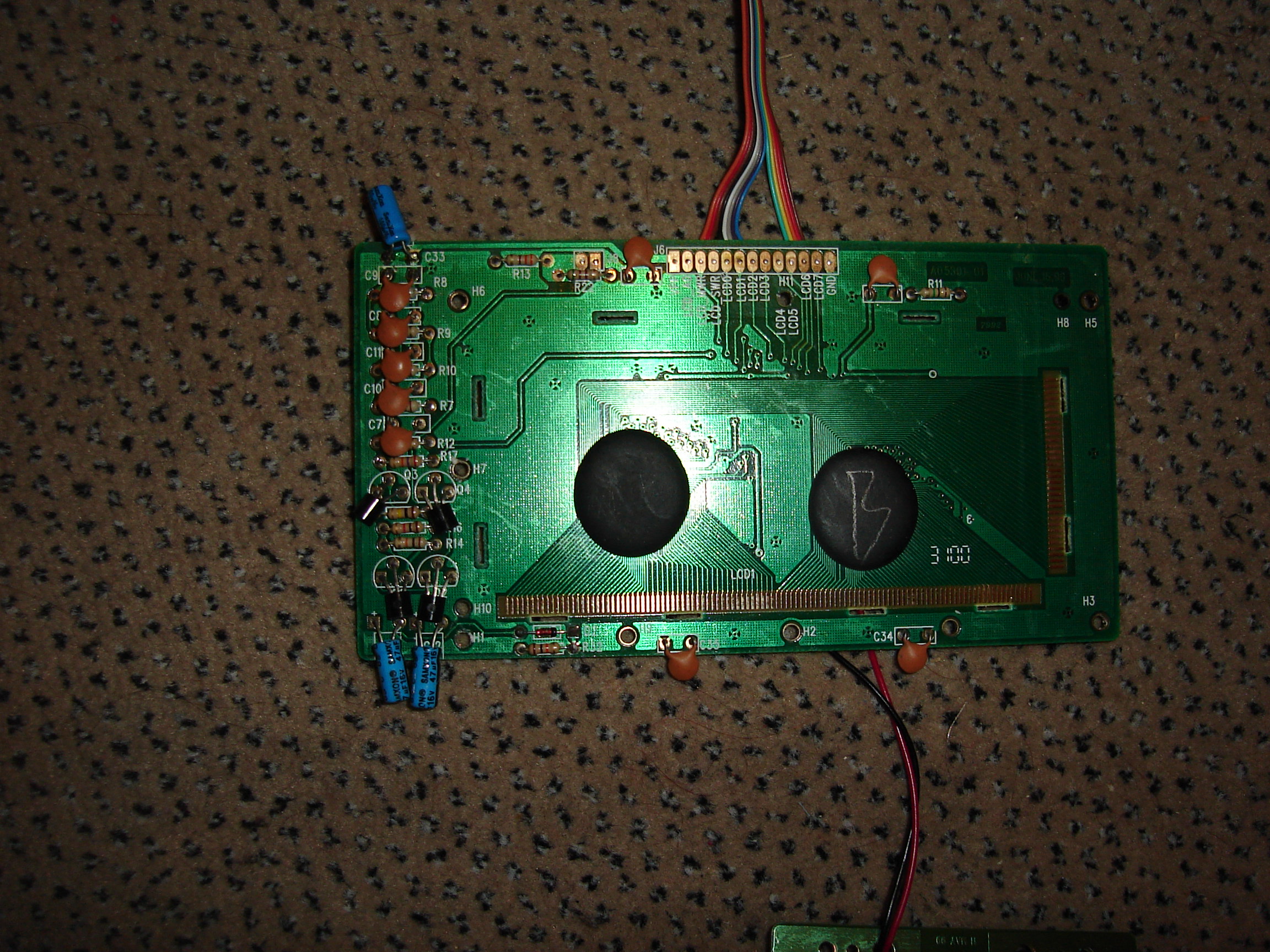

Някой има ли идея за контролера на този дисплей?
Регистриран на: Съб Сеп 15, 2007 11:24 pm
Мнения: 109
Мнение Някой има ли идея за контролера на този дисплей?
Преди време поправях детски лаптоп на ТСМ - бяха 2 трябваше да събера един.
Сега се опитвам да подкарам дисплея от този който ми оставиха за части. Явно
контролерите са мастър и слейв и всеки един е 54х16. Управлението е както следва
VPP, LCD_MWR, LCD_SWR, LCD0-LCD7, GND. Опитах да го подкарам чрез команди за
някои контролери но освен че светват всички пиксели друго не става. Ако някой има идея
моля да сподели. Поздрави

Преди да пращаш команди, дисплея трябва да се инициализира.
А на VPP сложи потенциометър между маса и захр. (тук може и да греша. може би това е захр. на подсветката)

За да се инициализира дисплея се подават именно команди а VPP пък е захранване
та идеята с потенциометъра е най-малко излишна.

5V е захранването, VPP e или захр на подсветката, или регулиране на контраста, ако му подадеш 5V е нормално да виждаш само черни квадратчета. Просто виж дали ще угасне светлината ако не подадеш нищо на тоя крак. Ако не угасне сложи потенциометър към маса 5V и тоя извод.

Хич не е за подценяване съвета за контраста на пикселите.
Аз от един не добре свързан тример за тоя контраст на LCD-то
ми даваше все затъмнени пиксели и що гледане по платката,
що промяна на програмата и все неще да тръгне и неще.
А то какво се оказа мръднеш малко тоя тример и всичко
се показа на LCD-то.
