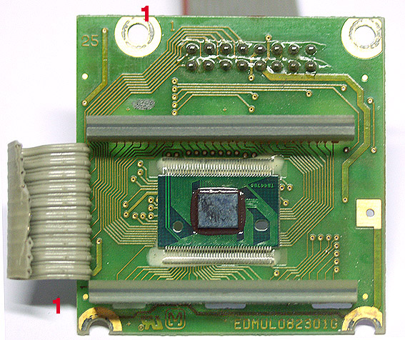

Здравейте тъй като ми попадна едно такова LCD 2х8 и има за какво да го ползвам но.... не мога да му разбера изводите..ако някой има някаква информация за него и я сподели ще съм много благодарен
Надписите върху платката са ...
PC-PF700
EDMUL082301G
След доста търсене попрочетох че модела е GB 1494 V-O който е аналог на HD44780 ама никакво описание за конкретния модел не найдох :).

да пуснах го ... утре ще снимам и напиша изводите,,,иначе е стандартен ЛЦД със пин RW към маса и неизведен на извод.... неприятно е че неможеш да му ползваш рама ама за прости приложения без кирилица става

Снимах вместо теб
8x2.jpg [ 169.38 KiB | Прегледано 1470 пъти ]

Извини ме за закъснението ама работата ме подгони ... надявам се да не съм закъснял много де :))
Коментар на файл: Изводи
izvodi.JPG [ 28.94 KiB | Прегледано 1480 пъти ]

Благодаря много. Схемата ми изискваше 8 бито интерфейс, но ще видя дали ще успея да преработя програмата.
