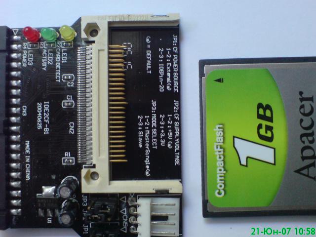

Местоположение: Kozloduy
Това е животното. Не подава на нищо.

Мнения: 30926
Само да попитам, ти нали му връзваш и захранване ????

Местоположение: Varna
Щом е написал че някои машини тръгва!
