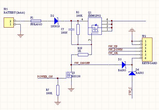

Здравейте! Проблема е следният: Устройство, което се захранва от батерии (3xLi-Ion) трqвбва да се включва/изключва от бутон, като същевременно бутонът да може да се ползва(чете от процесор) след включването. Дотук добре, но трябва при изключване да не остава консумация(в смисъл да е под 5-10мкА, затова стандартните стабилизатори, а дори и тези малък standby current не вършат работа)... идеята е напрежение към процесора и останалите елементи се подава при натискане на бутона, като след това процесора включва ключ, който го захранва за постоянно, докато не се получи команда за изключване, при което консумацията трябва да остане по-малка от 5-10мкА... някаква идея?

Какво значи стандартен стабилизатор?
Ако е стабилизатор който има ENABLE не е ли стандартен?
Единия край на бутона го слагаш към плюса на батерията. Втория край през диод към ENABLE-а. С друг диод пак към ENABLE връзваш и RESET-a. Така натискаш бутона докато мине ресет-а, след което може да пуснеш бутона...
Повечето процесори могат да си управляват ресета, така че като искаш да се изгасиш, просто си бичиш ресет-а... Може да се наложи да сложиш някакво RC, ако има проблем с изгасянето - не гарантирам че всеки reset е читав ;-)
Четенето на бутона през резисторен делител, който е вързан към втория край естествено преди диода...

тия неща са коварни, по-трудни са отколкото изглеждат. само със ключ който се накъсява не става, понеже като го накъсиш няма как да усетиш вече дали е отворен или не.
Пет Юни 15, 2007 5:54 pm
SW_ON/OFF - ти запуска отначало схемата.
POWER_ON - отука процесора я държи пусната.
SW_C - оттука процесора си чете бутона по време на работа.
Всичко това е много хубаво, ако си сигурен, че процесора ти няма да забие. Защото ако забие, няма как да изключиш схемата, освен ако батериите ти не са достъпни отвън де.
Но и затова можеш да се подсигуриш с един вид хардуерно куче. POWER_ON сигнала го активираш с пулсче веднъж на 10мс например, заедно с кучето - задължително е да става софтуерно, а не с PWM например. На входа на транзистора си слагаш една RC група. Така ако процесора забие, няма да тиктака и по някое време схемата ще се самоизключи.
Имах някъде реализирана и една по - усложнена схема която в добавка като задържиш бутона за ON/OFF 10тина секунди, принудително изключваше всичко. Ама тя имаше тригери и още една купчина елементи.

благодаря за идеите, вариянта който ще реализирам ще е нещо подобно на предлаганото от ЦЕЦО. Ще споделя резултатите(когато има такива :) )
