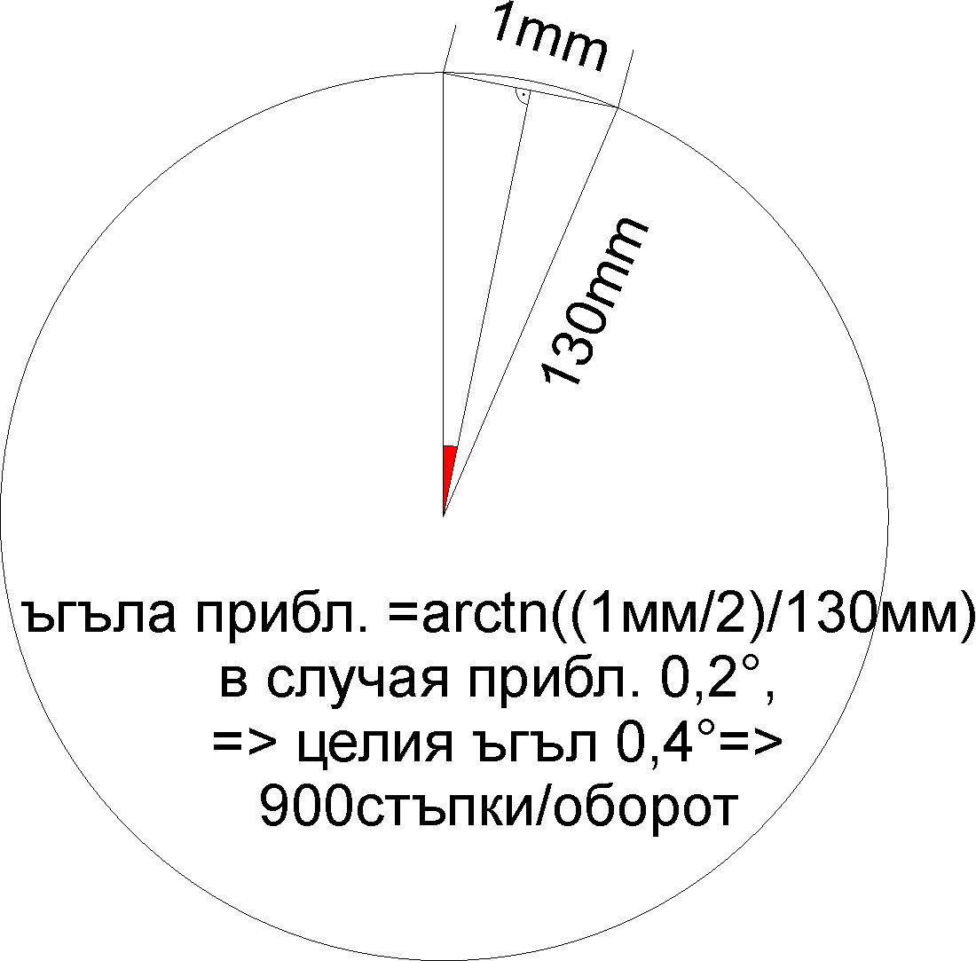

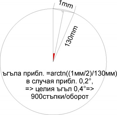

според мен е така, приблизително: :oops: не мисе търсеха точни формули
П.П И не ми се смейте на мащаба :D

За да получиш 0,1 мм позициониране ти трябват 8164 стъпки на оборот, приемаме 9000 ( дели се на 4), съответно ъгловото преместване
е 0,04 градуса.
избираш мотора, напр. 500 стъпков/на оборот, за редуктора се получава 9000/500 = 18 предав. число
За един работен цикъл ( 90°) ще имаш 2250 стъпки на мотора
За да стане това за 0,4s, честотата се получава 2250/0,4=5625 Hz (без отчитане на ускоренията) което не е малко за стъпков мотор.

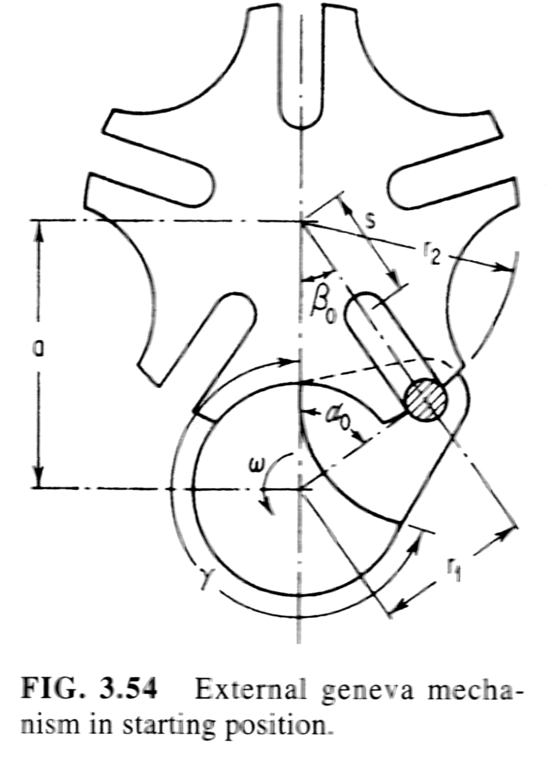

При подобни проблеми не забравяйте и някои механични улеснения http://en.wikipedia.org/wiki/Geneva_drive...
Добра идея е да има напр. 8 или 12 позиции при необходими днес 4

Не бях в София по празниците и късно се включвам. Geneva Drive е интересен механизъм, но за съжаление нямам право да го използвам в моя случай. Много благодаря за отговорите на всички, поздрави и успещна седмица!
