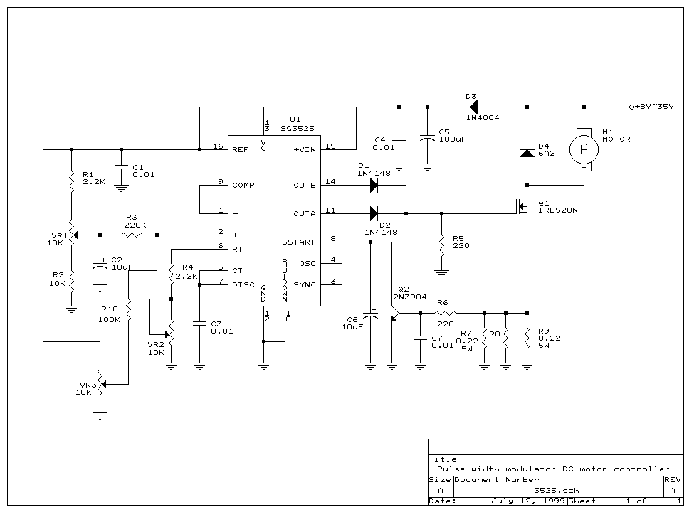

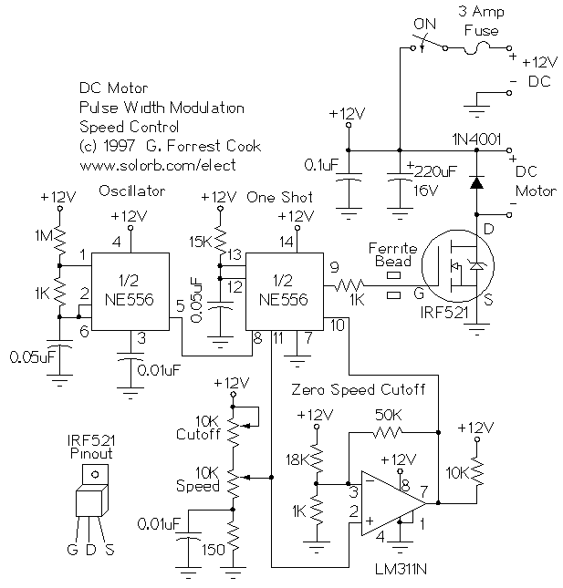

На ти схеми ако не намериш 3525 може да ползваш 494 като пооправиш краката за другата 555 х2
pwm1.gif [ 11.54 KiB | Прегледано 1485 пъти ]
pwm0.gif [ 10.75 KiB | Прегледано 1493 пъти ]
3525.gif [ 12.55 KiB | Прегледано 1058 пъти ]

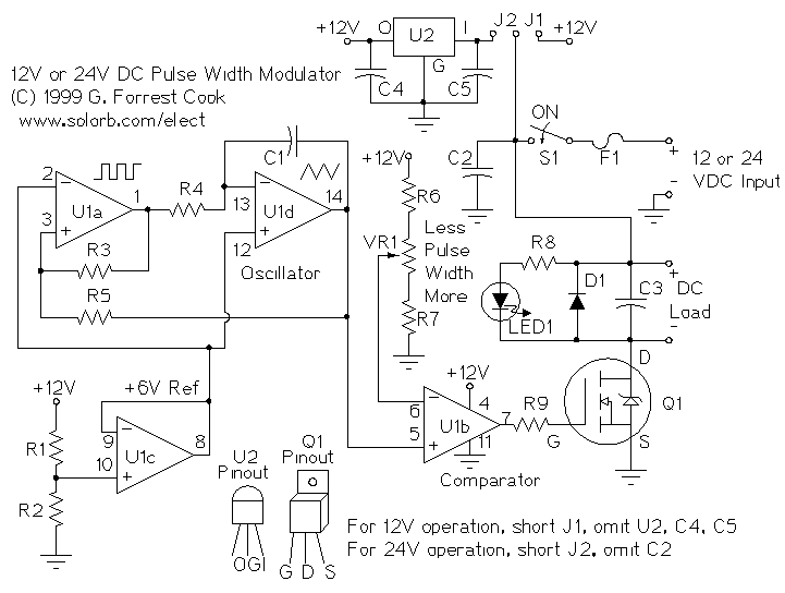

класически шим генератор с два компаратора, но с обратна връзка:
http://www.coilgun.ru/920/regulator.gif
