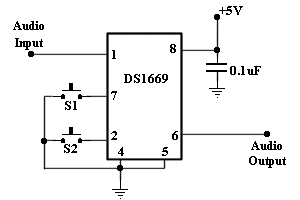

Това е доста добро, ама е отречено от аудиофилите :oops:
digital pot.gif [ 3.07 KiB | Прегледано 3228 пъти ]

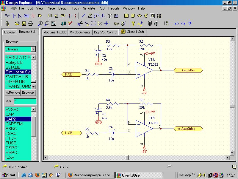

При мен проблема се получава когато подам сигнал на цифровия потенциометър. До определено ниво звука е добър , но след това започва да пука и криви страшно. Всеки би си помислил , че подавам прекалено голяма амплитуда , но не е така [-( , защото усилвателя с това възбуждане работи горе-долу с половината си мощност? 8O

Прекалено голяма за цифровия потенциометър и не достатъчна за крайното стъпало :wink:
Едно ОУ след потенциометъра мисля че ще ти реши проблема.....

Ще опитам да видя какво ще стане. Мисля , че TL082 ще ми свърши работа?
OA.jpg [ 93.49 KiB | Прегледано 1911 пъти ]
