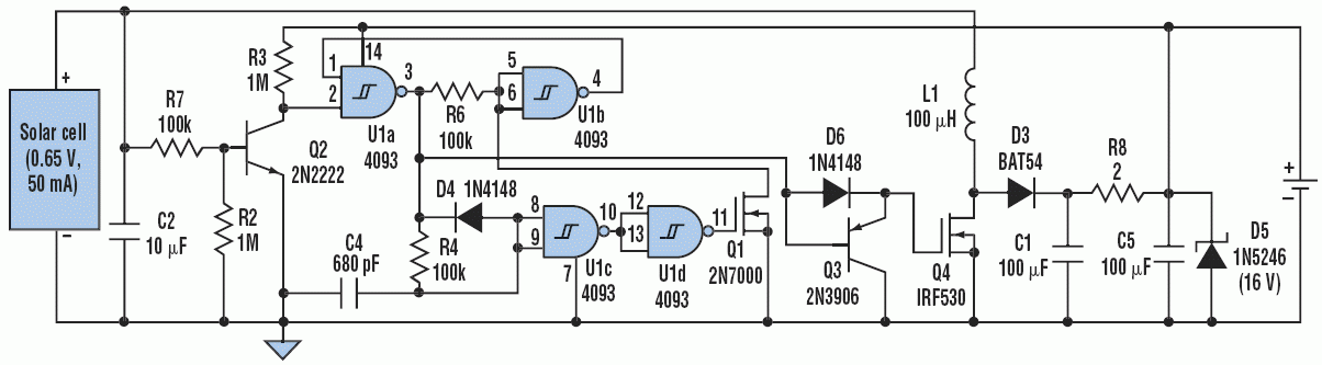

Помня че преди време имаше една тема за нисковолтово захранване, ама сега не помня къде беше...
Та по нея - попадна ми ей тая схемичка, който го интересува може да си я пробва
ps.gif [ 36.63 KiB | Прегледано 1422 пъти ]

Какво точно трябва да прави тази схема? Гледам ценера е за 16 волта, 1 елемент зарежда, и такъв мощен транзистор..

Зарежда батерийка уж. Може да пусна и текста към нея ако се интересува някой...
Мощния транзистор сигурно е евтина алтернатива на транзистор с ниско Rds.
Ценера е турен ,щото няма обратна връзка...
