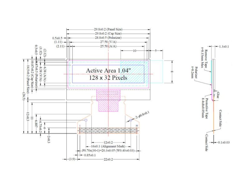

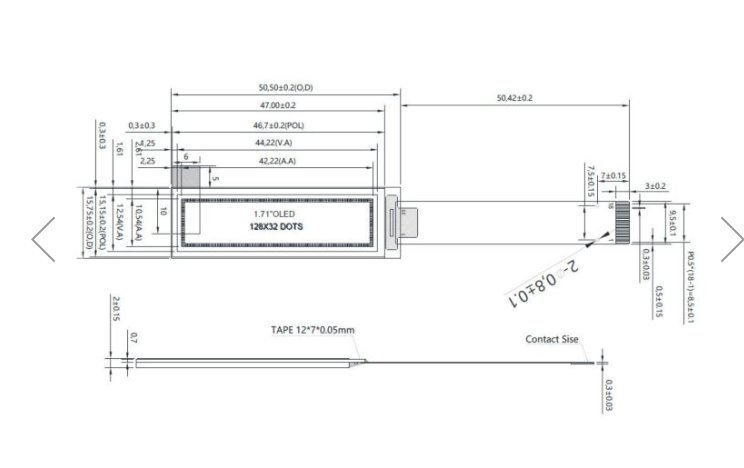

Айде пак олед питане .. ако някой използва нещо подобно, трябва ми малък олед, като размер сходен с този с кабела излизащ отдолу. Кабела може да излиза отдолу, или отстрани като на по-големия, но ако е отстрани ми трябва дълъг кабел за да мога да го завъртя на 90 градуса и свържа към платката. На тоя с кабела отдолу ще стане, ама много жици, не виждам ни един с такъв кабел който да е само със серийните сигнали. Ако някой използва нещо подобно ... то сигурно китаеца ще ми го направи къстъм като стигна до производство, ама трябва да пускам прототипи и не ми се чака за къстъм.
