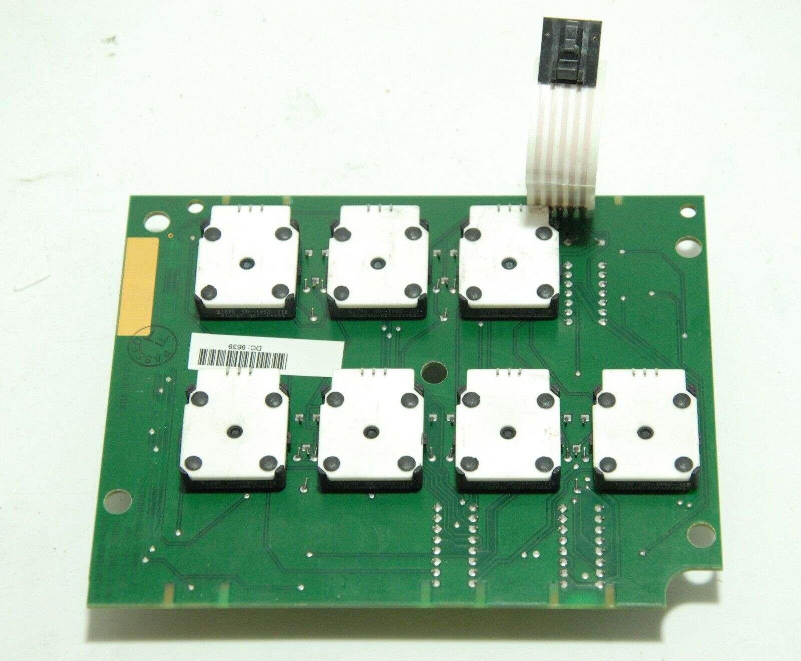

Според гугъла били такива:
TDS220.jpg [ 174.24 KiB | Прегледано 3550 пъти ]
Като за безконечни потенциометри ми се губи един извод.

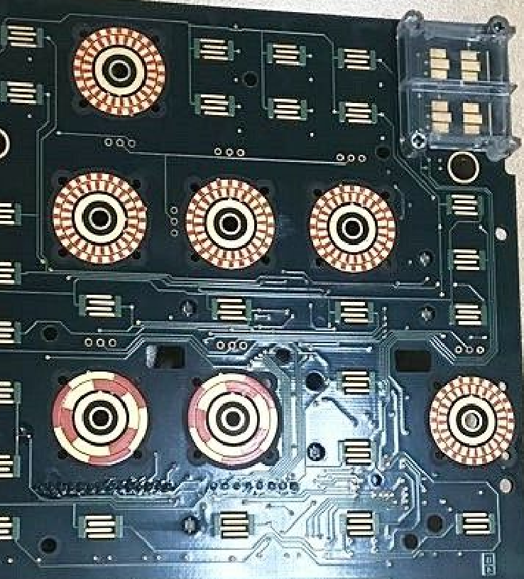

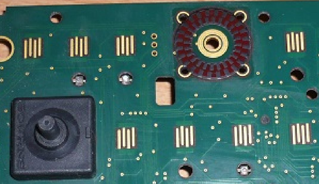

tek-enc1.PNG [ 451.32 KiB | Прегледано 3514 пъти ]
горе в дясно са слотовете за лицензните ключове
tek-enc2.PNG [ 201.46 KiB | Прегледано 3514 пъти ]
базирано е на части от това

На горния ред врътките са безконечни. Предполагам, че са някакви инкрементални енкодери както от картинките на ДедоБоре. Долните са в квадратни черни пластмасови корпуси - пак като от неговите картинки.
Не знам обаче дали "галетите" са абсолютни или инкрементални. Май са инкрементални или ако са абсолютни - софтуера ги процесва като "инкрементални" защото ако превъртя позицията с няколко стъпки пак изглежда да превключва обхватите както се очаква.
А дали може да се "донорстват" части от енкодерите на BOURNS които Дедо спомена?
(външно наистина изглеждат много подобни)
