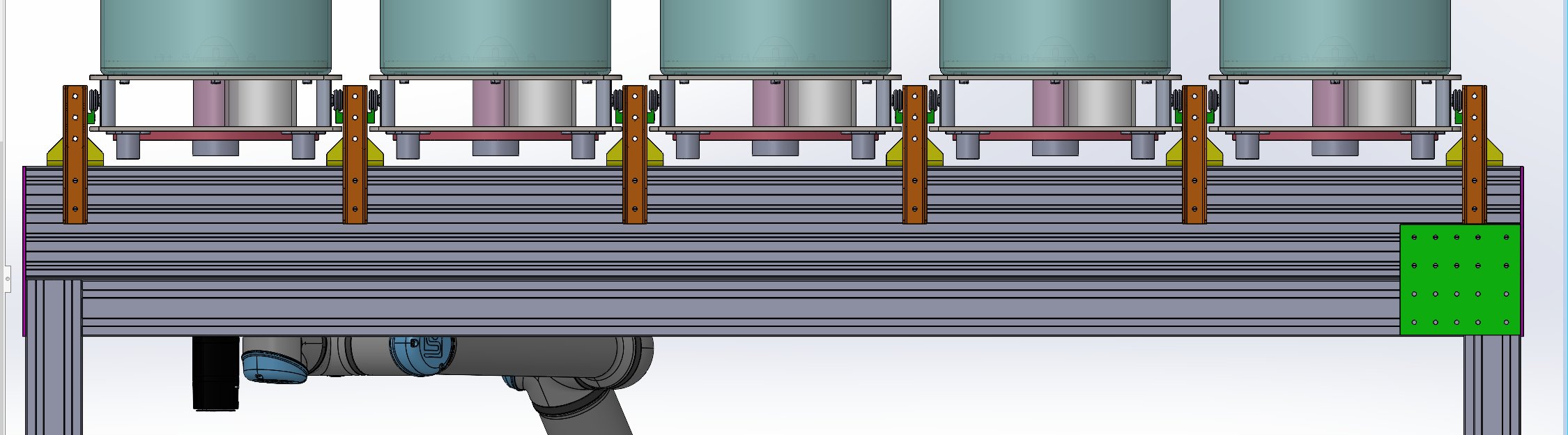

Нещо не мога да намеря много варианти. Правих дизайн с продукти на Hepco : https://www.hepcomotion.com/product/lin ... ear-slide/
Не конкретно тая релса, една още по-изчанчена офсетнат, обаче не бях погледнал цени, това е някакво безумие, проста незакалена, стоманена идва около $270 за 1.9 м
Колела намирам, алуминиевите профили също ги има много обаче релсите тц ... сега то и колелото във варианта в който го бях заложил не намирам, но там лесно мога да преработя.
По това нещо се движат едни контейнери на колелца, прецизност кой зане каква няма, не е за водене на машина.
Та ако някой е изпозлвал нещо такова, може и да е китайче, реално и профил с такова V ще стане, въпроса е че трябва да вляза в определена широчина с 5 реда "колички" една до друга, и офсетнатата релса в комплект с профил 30х90 ми пасва идеално.Те така изглежда ..
rails.jpg [ 179.84 KiB | Прегледано 1662 пъти ]

за какво тегло ти трябва? ако не са много тежки тия колички за 3d продават такива ролки но V-то е наобратно, профила е с канал, а ролката е с външно V
такайците продават и профили и колелца разни (май метални ролки не съм виждал, основно гумени/пластмасови, но може да има и метални)
примерно тоя профил има 2 канала, един за лявата и 1 за дясната количка
https://i.ebayimg.com/images/g/8ogAAOSw ... -l1200.jpg

Всяка количка е около 20 кг, като са 5 в редичка, т.е.100 кг се разпределят на две релси и 2 м или групи 25 кг/м

Ами тия които съм сложил са ок като натоварване, то повечето от тоя тип, води се размер 2, нямат проблем с натоварването. Въпроса е че по 270 пари за релса ми се вижда много, и това не е офсетнатата, тя сигурно ще в двойно като гледам как за всяка опция скача цената.
П.с. то най-големия ми зор е че нямам време да търся, имам доста други проекти които се движат паралелно. Трябвало е като ги избирам да погледна цената ама ....в краен случай з прототипа ще е това, клиента ще трябва да преглътне 2-3000 повече.
