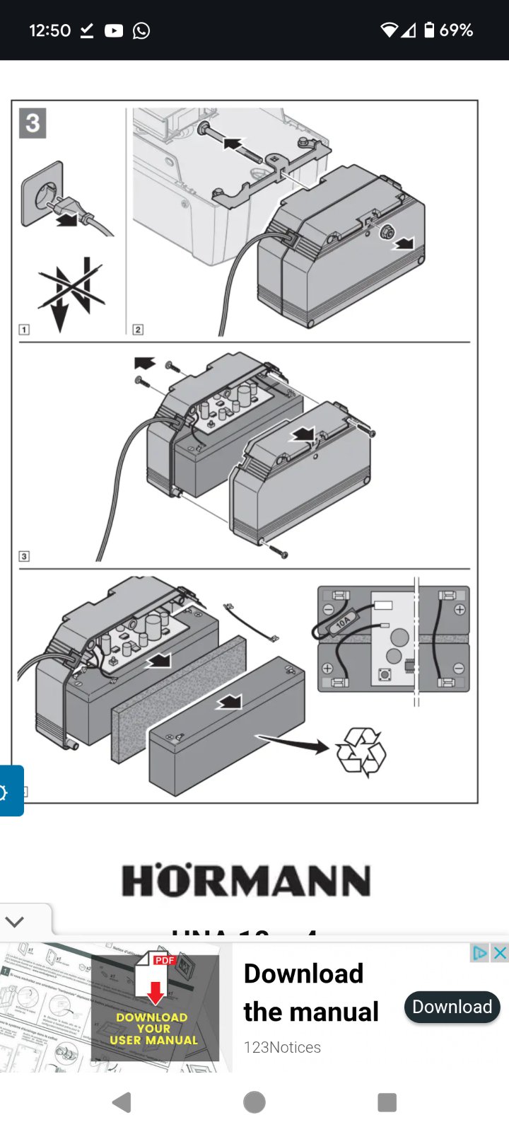

Здравейте,
Трябва ми модул за зареждане на батерия 24V, който има общ вход и изход. Повечето, които намирам имат отделен вход и изход за товар.
Искам да си направя собственоръчна батерия HÖRMANN HNA OUTDOOR 436522 emergency battery, защото оригиналната струва 250 евро..
Not_Akku_HNA18_3_3.pdf [2.08 MiB]
145 пъти
screenshot .jpg [ 130.96 KiB | Прегледано 2790 пъти ]

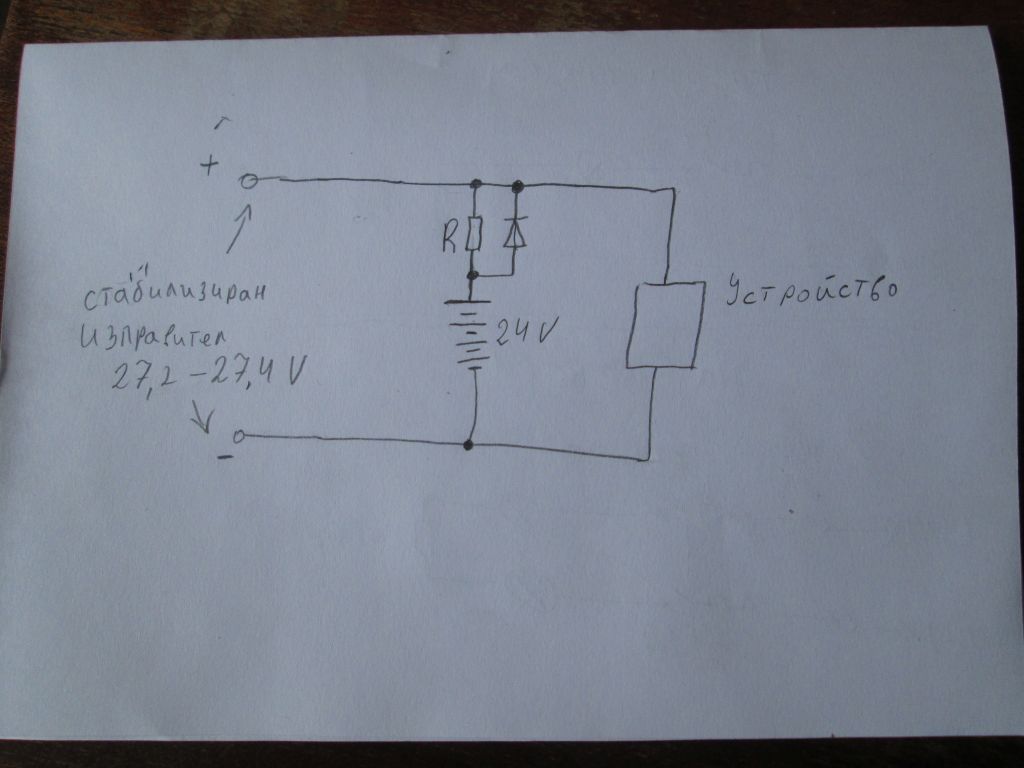

Не съм съвсем сигурен, че съм разбрал въпроса, но предполагам, че трябва да се направи нещо, като на картинката.
При това положение, когато има ток, батерията ще се зарежда до напрежението на подзаряд. В същото време устройството ще се захранва от изправителя. Когато изгасне токът, батерията ще захранва известно време устройството.
На мястото на резистор R може да се направи по-сложна верига, която ще се грижи за зарядния ток и ще пречи на разреждането на батерията през елементи на изправителя...

По-вероятно товара да е отляво - или захранване за зареждането или товар, т.е. два, не четири извода.

adyulgerov написа:
Здравейте,
Батерията и двата елемента, които съм нарисувал формират батериен модул, който има общ вход и изход.
Тоест батерията е една кутия с две изходни клеми, ако приемем, че мрежовото захранване е извън кутията на батерията. Ако захранването е вътре, то неизбежно ще трябва да има и мрежов шнур.

BatKoce написа:
adyulgerov написа:
Здравейте,
Благодаря за отговора, но не разбирам. Това на картинакта няма общ вход и изход, а вляво е стабилизираното напрежение (входа) и от дясно товара (изхода). На мен ми трябва входа и товара да са на една линия. Така са го изпълнили от Хьорман.
Също стабилизраното напрежение от контролера на мотора е 23.4 волта, не 27. Т.е. е малко под напрежението на батерията (24в)
Също в тази схема кое се грижи за разряд на батерията и презареждане?
Затова ми трябва зарядно устойстово, което изпълнява тези функции

Описаното от мен е опростена схема, но въпреки това работоспособна. Не е мисля, че е физически възможно по двуполюсно решение от това. Захранващият блок и устройството може да са поместени в един корпус и тогава остава батериен модул с два извода. Ако напрежението е по-малко от 27,2 волта, ще е нужно повишаващо устройство, защото батерията няма да може да достигне необходимото напрежение на подзаряд.
Задачата е изпълнима, но ако няма готови модули на пазара, ще се наложи развойна работа, която някой ще трябва да плати. Обикновено нещата изработени по поръчка струват повече от произведените серийно...
