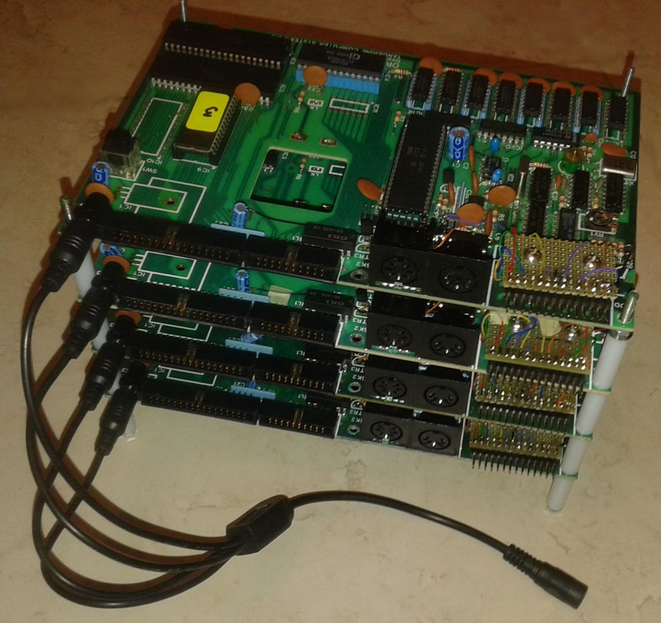

"Колонка" от спейсъри в средата ще реши провисването (1.6мм си е тънко за размер А4).
TheWizard написа:
:idea:
Иначе мислех да не цапам темата, но след Визарда не мога да се сдържа:
Представям Ви OricExos транспютър 4 x Правец-8Д:
OricExos.jpg [ 464.93 KiB | Прегледано 3568 пъти ]
използва шпилки вместо спейсъри (продават се и пластмасови шилки - евроболт)
... и в действие как копа биткойни ,
тесаракт и 9-канален звук :twisted:
