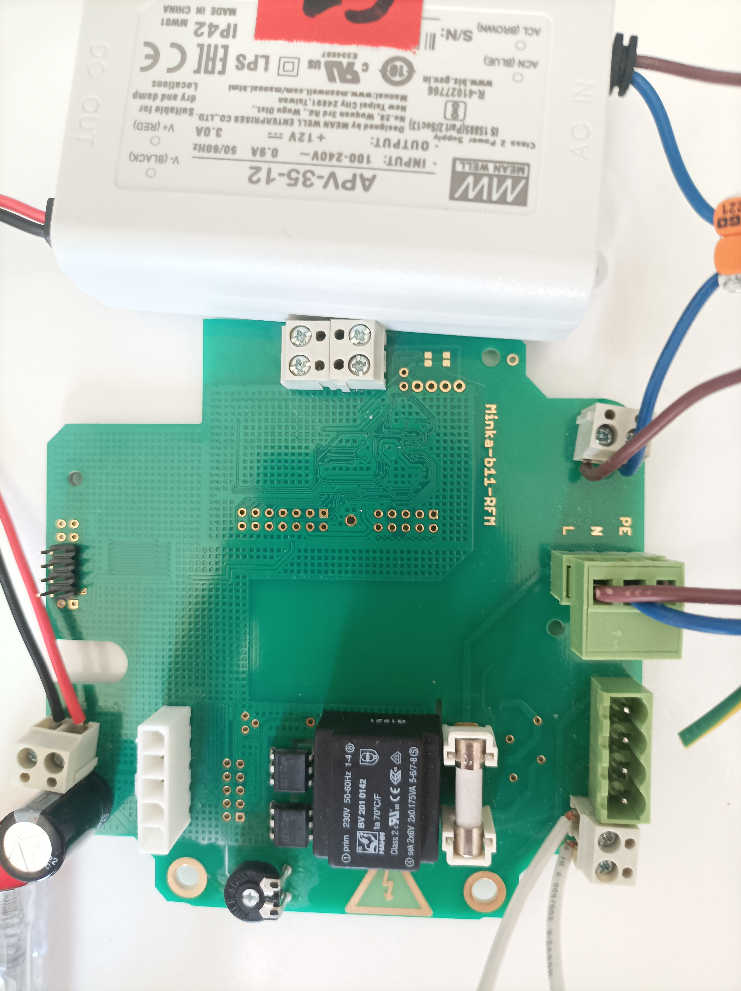

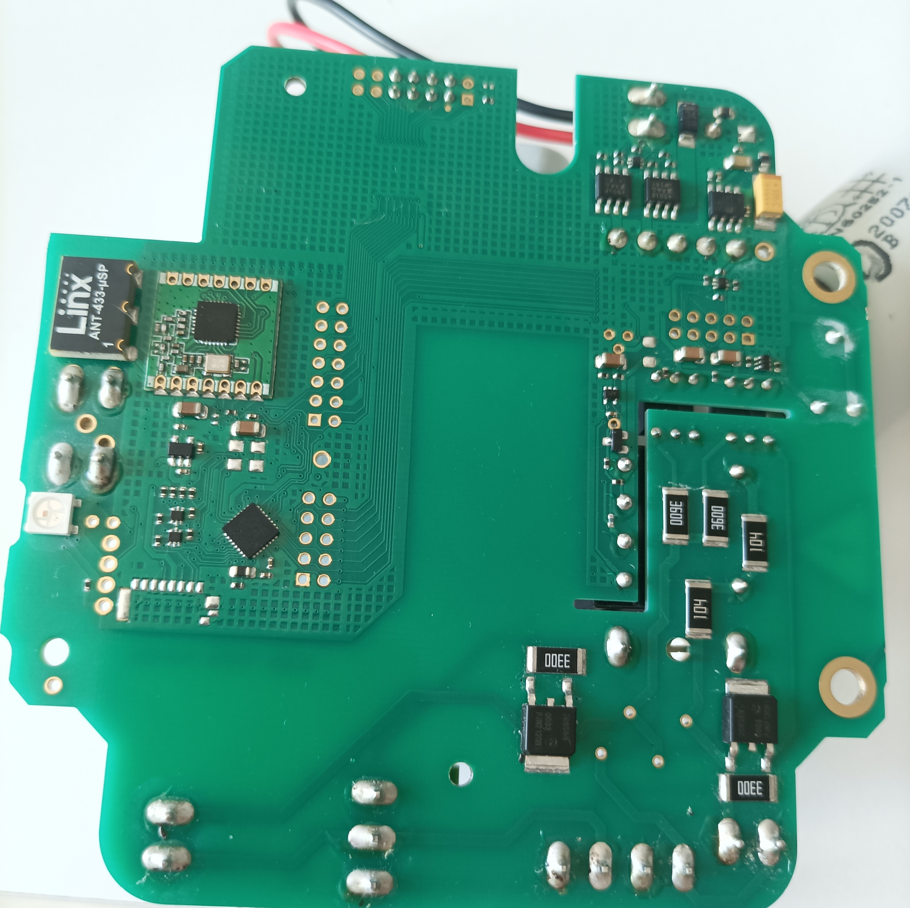

Добър ден, уважаеми колеги.
Има една таванска стълба с електрическо задвижване и радио дистанционно.
Тя е работила, но не за дълго. Първоначално, според собственика, дистанционното управление периодично не е работило от първи път, с течение на времето механизмът спря да работи, за да се издигне и в момента изобщо не реагира на дистанционното. Няма описание и не можах да го намеря в интернет. Платката има многоцветен светодиод, който в момента мига в синьо на импулси, от време на време мига за кратко и зелено. Не е възможно да се дешифрира индикацията без ръководство.
Всъщност въпросът (разбирам, че едва ли някой от форумците се е занимавал с подобно нещо, но все пак): къде мога да търся ръководството? Търсенето в гугъл, включително маркировка на платката не доведе до резултати; може би използвах грешни ключови думи. Прилагам снимка на платката от двете страни.
IMG_20240929_140057.jpg [ 2.49 MiB | Прегледано 2161 пъти ]
IMG_20240929_135406.jpg [ 2.31 MiB | Прегледано 2161 пъти ]
Ще съм благодарен за всякаква информация по темата.

В допълнителните опции освен второ дистанционно е споменат и допълнителен бутон, навярно жичен. Бялата клема горе на първата снимка ми се струва подходящ кандидат за бутон, може и да греша. Под тримера е омазана нещо платката? Датчици по стълбата? Диода променя ли се при натискане на дистанционното?

jofcho написа:
Възможно е, тамън става за 2 бутона up/down. Ще го проверя.
jofcho написа:
Да, нещо като двукомпонентно прозрачно лепило. Твърдо е.
jofcho написа:
Датчиците не се виждат, възможно са скрити в капака. Диодът никак не реагира.
