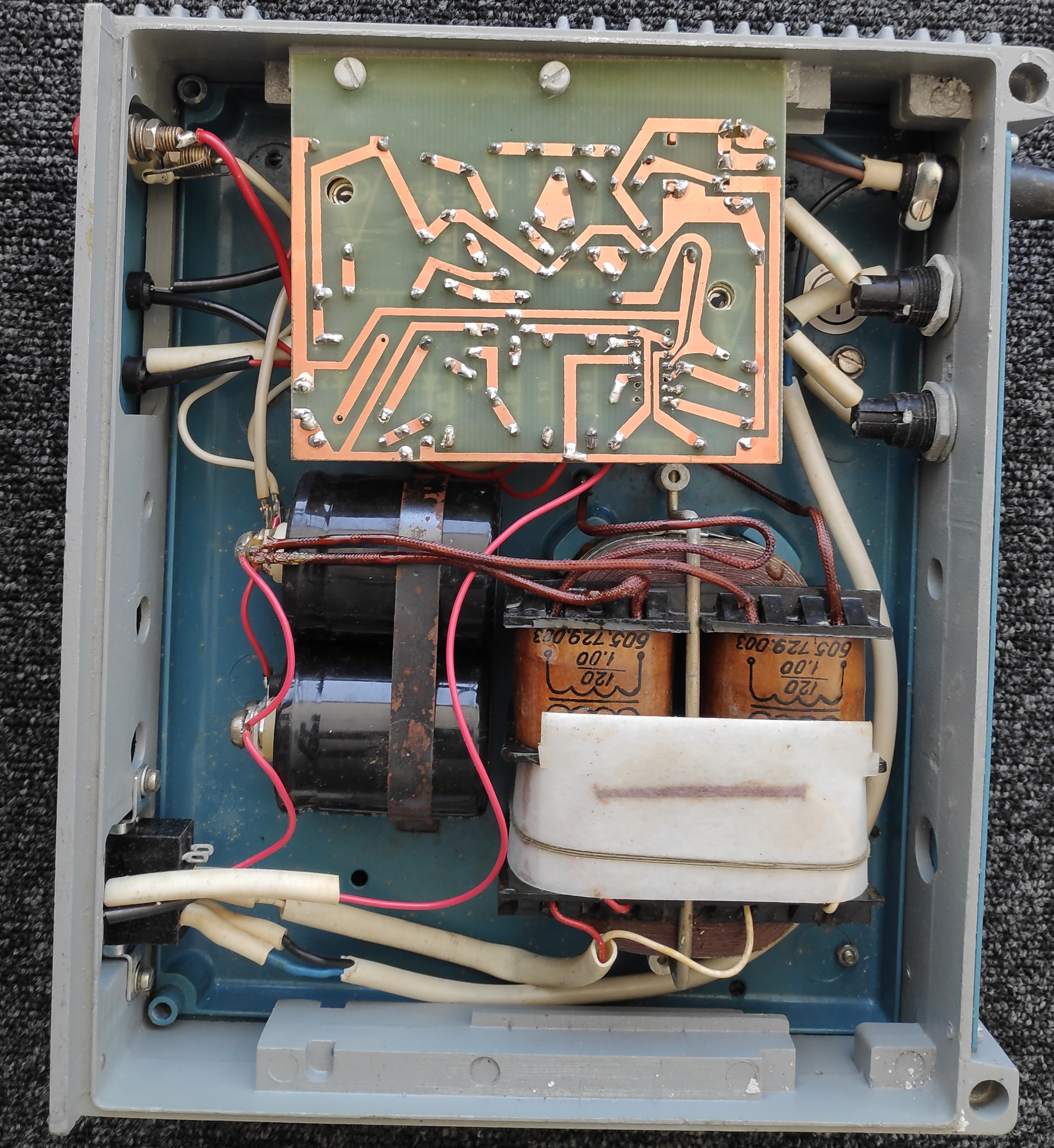

Здравейте, някой да има схема на тази антика пройзведена в Плевен от завод Ломоносов. Преди време ми попадна и искам да го съживя определено ще ми е полезна схемата за да не я свалям от платката.
Първия път изкара 4,6V но после спря. Иначе си светкат диодчетата.

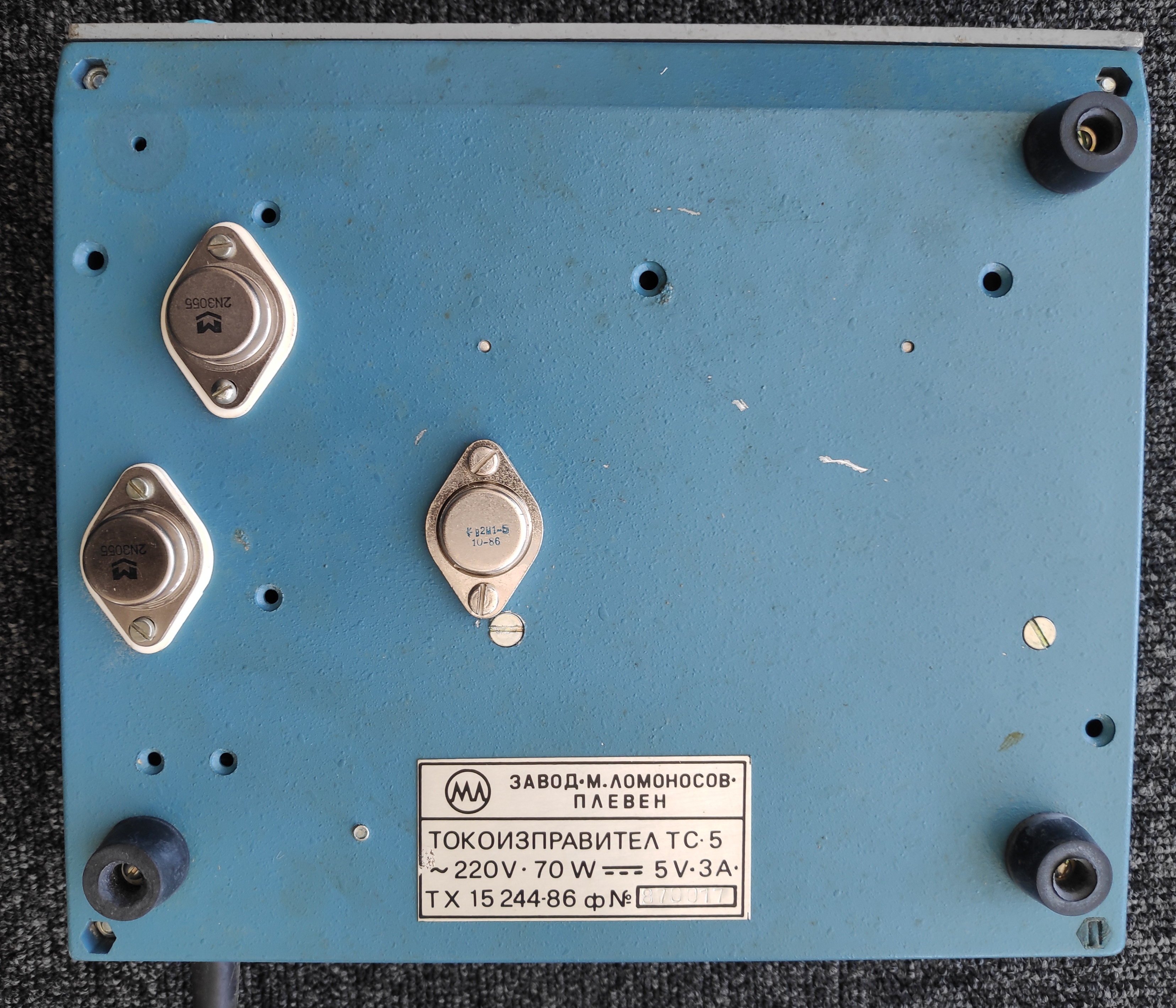

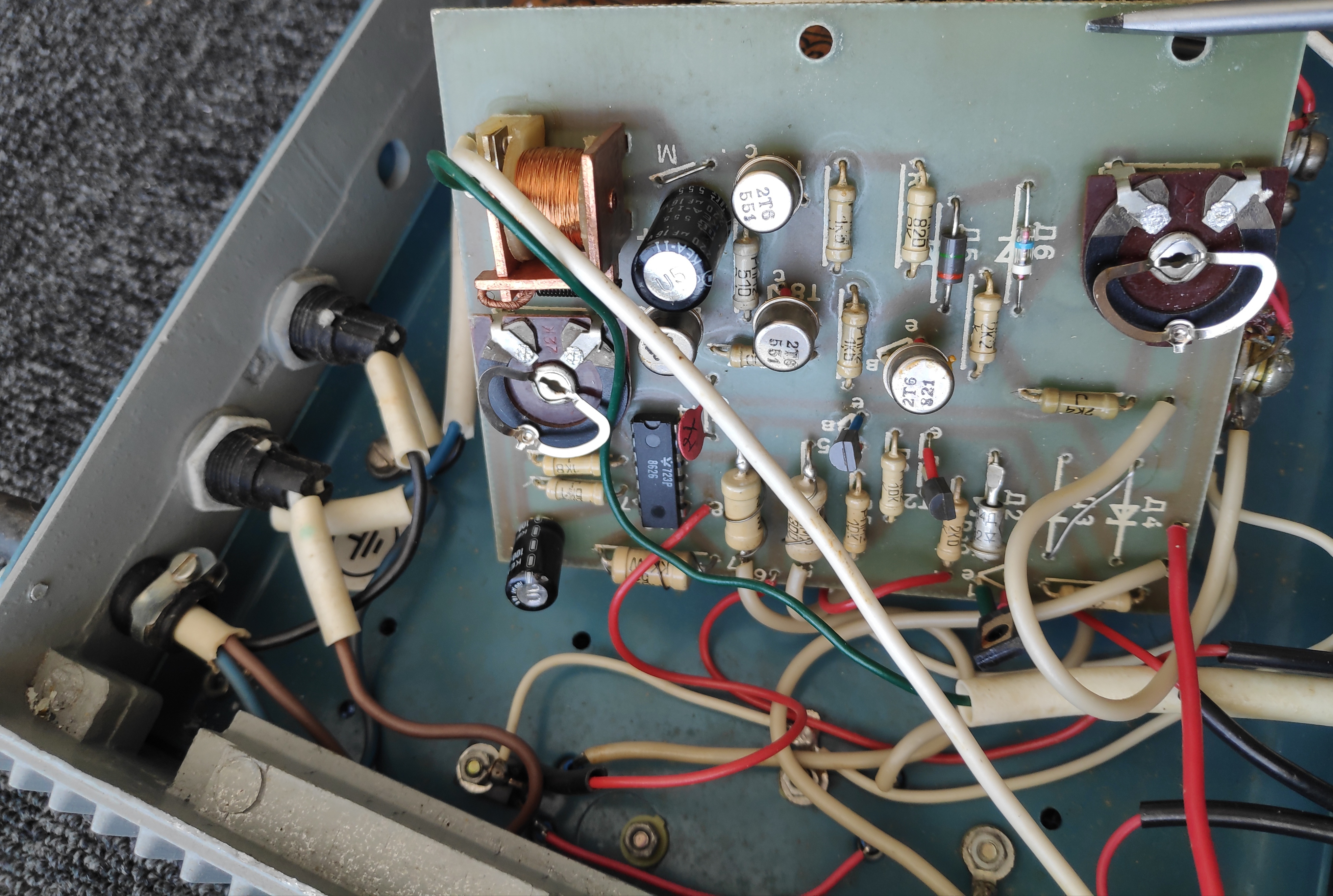

mitko_el написа:
Цъкни някоя снимка , поне да изплакнем окото... :)
IMG_20230725_130926.jpg [ 3.42 MiB | Прегледано 1756 пъти ]
IMG_20230725_130914.jpg [ 3.1 MiB | Прегледано 1756 пъти ]
IMG_20230725_130857.jpg [ 2.55 MiB | Прегледано 1756 пъти ]
IMG_20230725_130834.jpg [ 3.32 MiB | Прегледано 1756 пъти ]

Мнение Re: Схема на захранващ блок TC-5 5V 3A
Това мисля е с lm723(с нея е, на снимката се вижда) - виж типовата схема на свързване и ще се ориентираш.
На първо четене се различава. Ще почна да го меря първо по заподозрените места и после ще я сваля като имам време. Ако се справя добре ще го обновя малко и ще снимам.
Ще се различава, сигурно има някаква защита по ток и дискретен дарлингтон за мощния транзистор.
2 та жични са за мощните, а третия трябва да е за защитата по ток.
