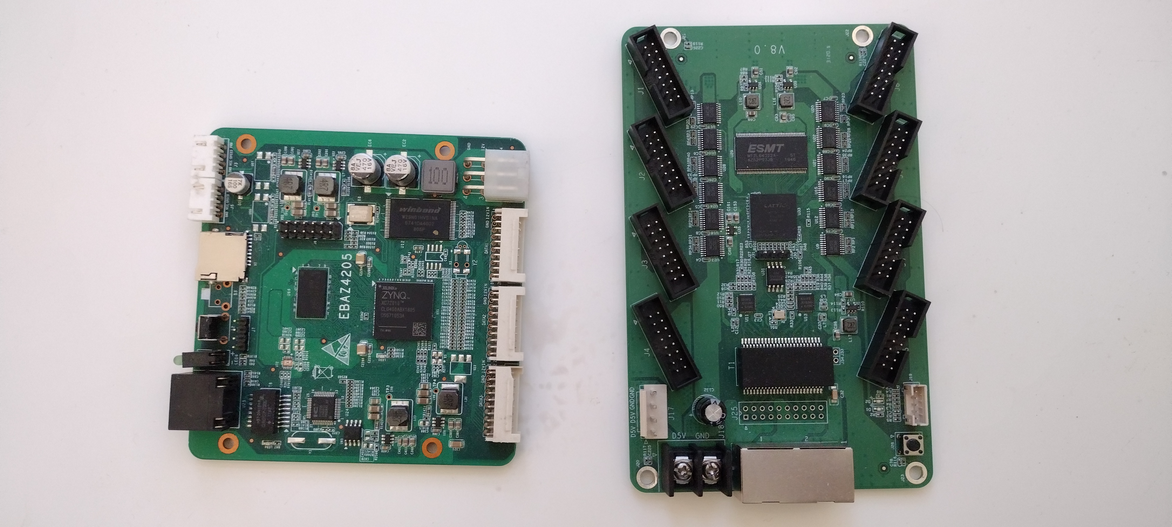

Бях си купил преди време 2 платчици от Aliexpress, едната е Xilinx Zynq базирана а другата Lattice ECP5, и двете платки имат флаш, рам и ethernet интерфейси. Тая с zynq-a е около 20$ а другата с ECP5 е към 15-16.

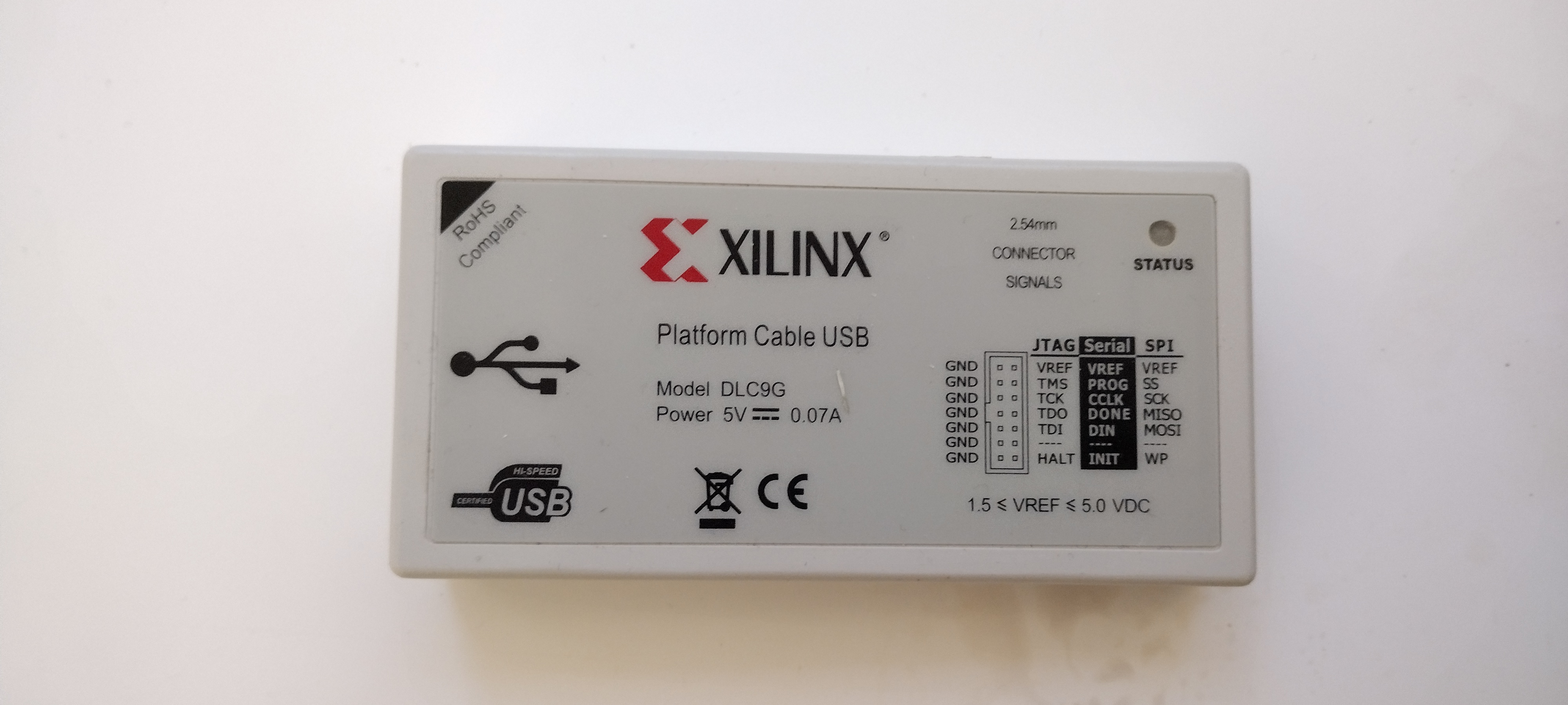

Причината за ниската цена е че двете платки са разработвани за определен продукт, който не се продава успешно, платката с Латис-а е била драйвер за LED светлинно табло a Zynq-a е бил биткойн миньор. Двете платки имат малък недостатък, нужен е външен програматор, за zynq-a е нужен програматора долу който струва около 10-12 долара пак в али-то

Ти сигурен ли си че това е Ethernet, защото аз не съм, в смисъл физически може да е подобно, но май до там.

Да сигурен съм, Zynq-а е бил копачка, свързва се директно чрез интернет, може да получава заявка от pool или директно с блокчейна и да извлича информация за хедъра, трудността и от там нататък да генерира подписи. Zynq-a има предимство че е с вграден физически Arm процесор и може директно да търкаля операционна система докато на ECP5 трябва да му се инсталира някакво soft core, бях попаднал на един проект за копачка точно за тези FPGA, слага се Mico32 - това е 32 битовия софт кор процесор на Lattice и върху него върви TCP/IP стак който комуникира с блокчейн сървърите.

Намерих си USB Blaster - JTAG . Дали става за програмирането на FPGA. Уж за това го бях купил
Нещо такова
