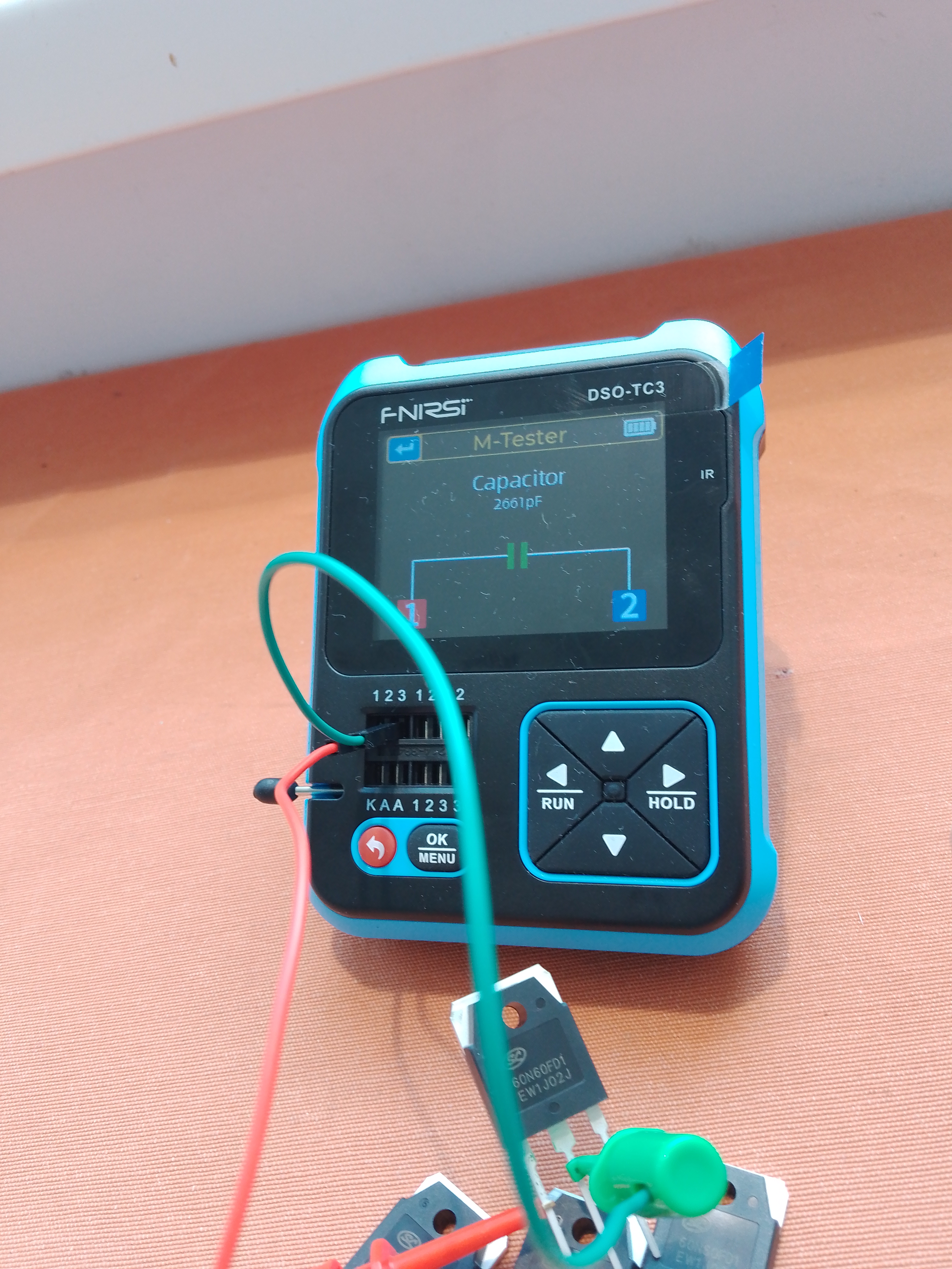

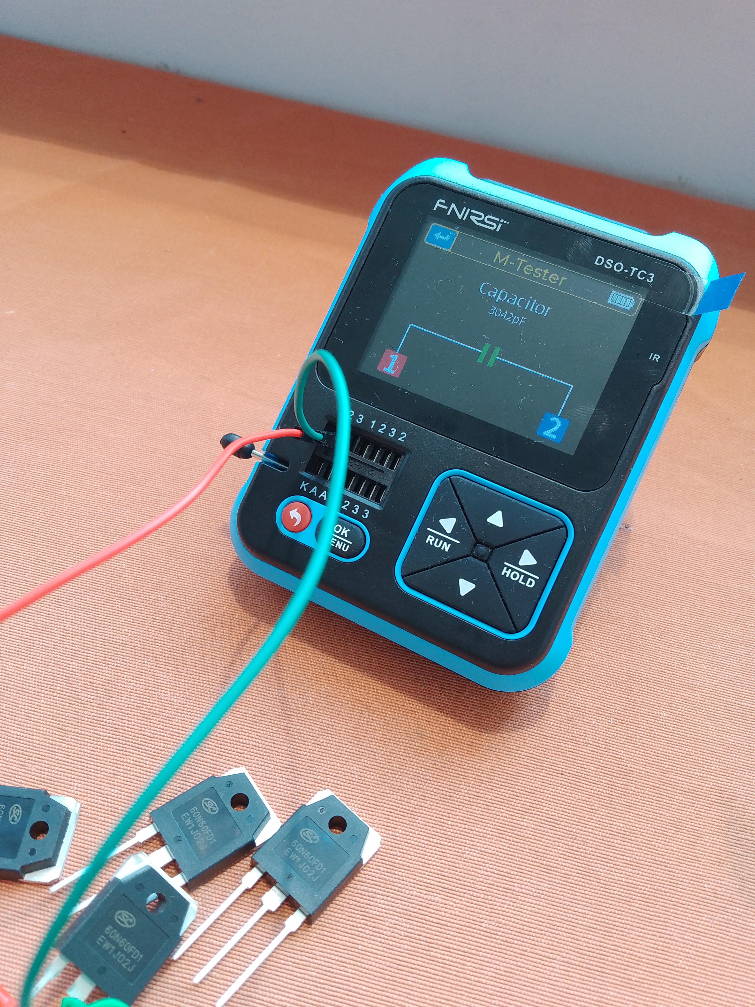

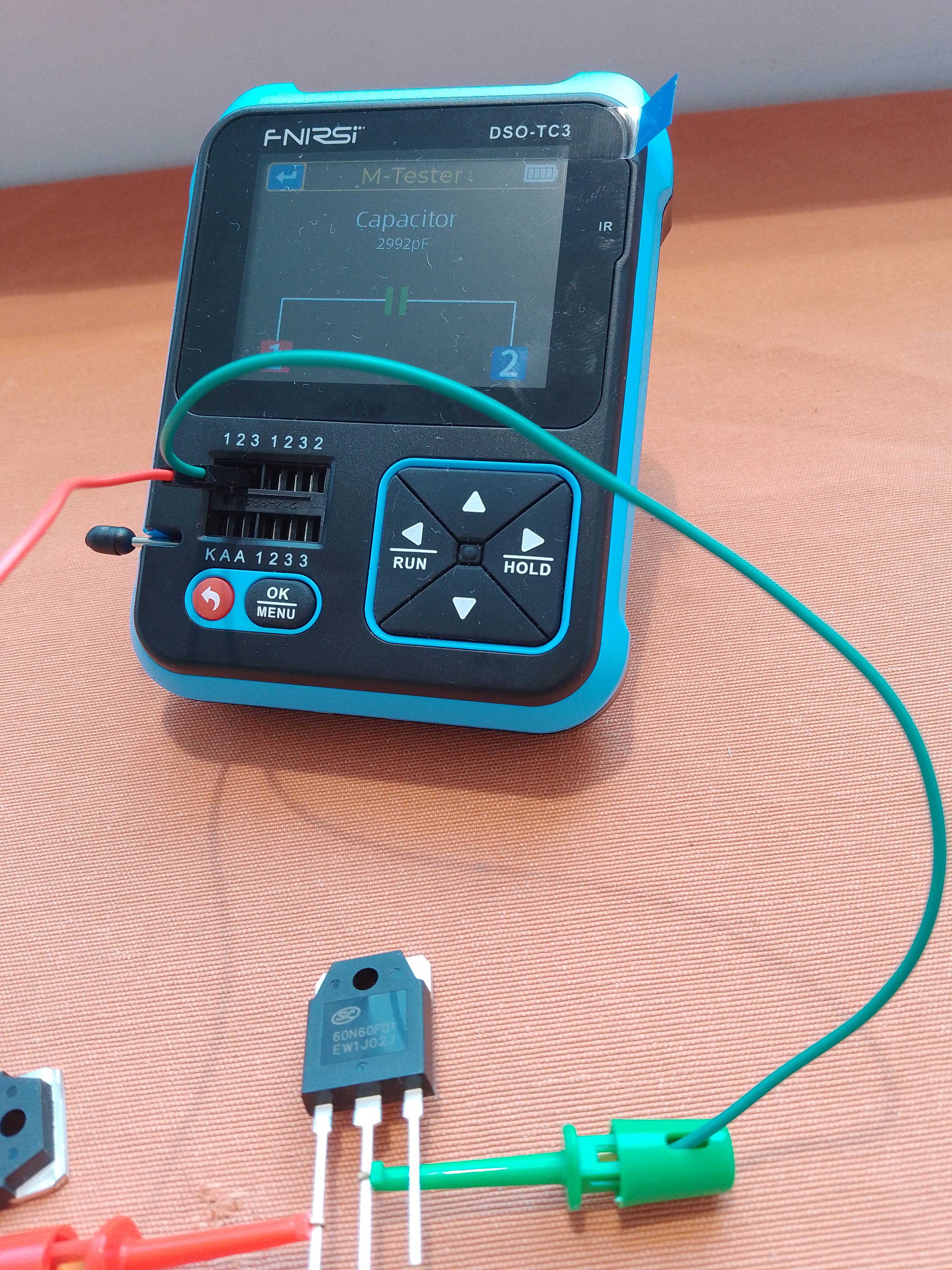

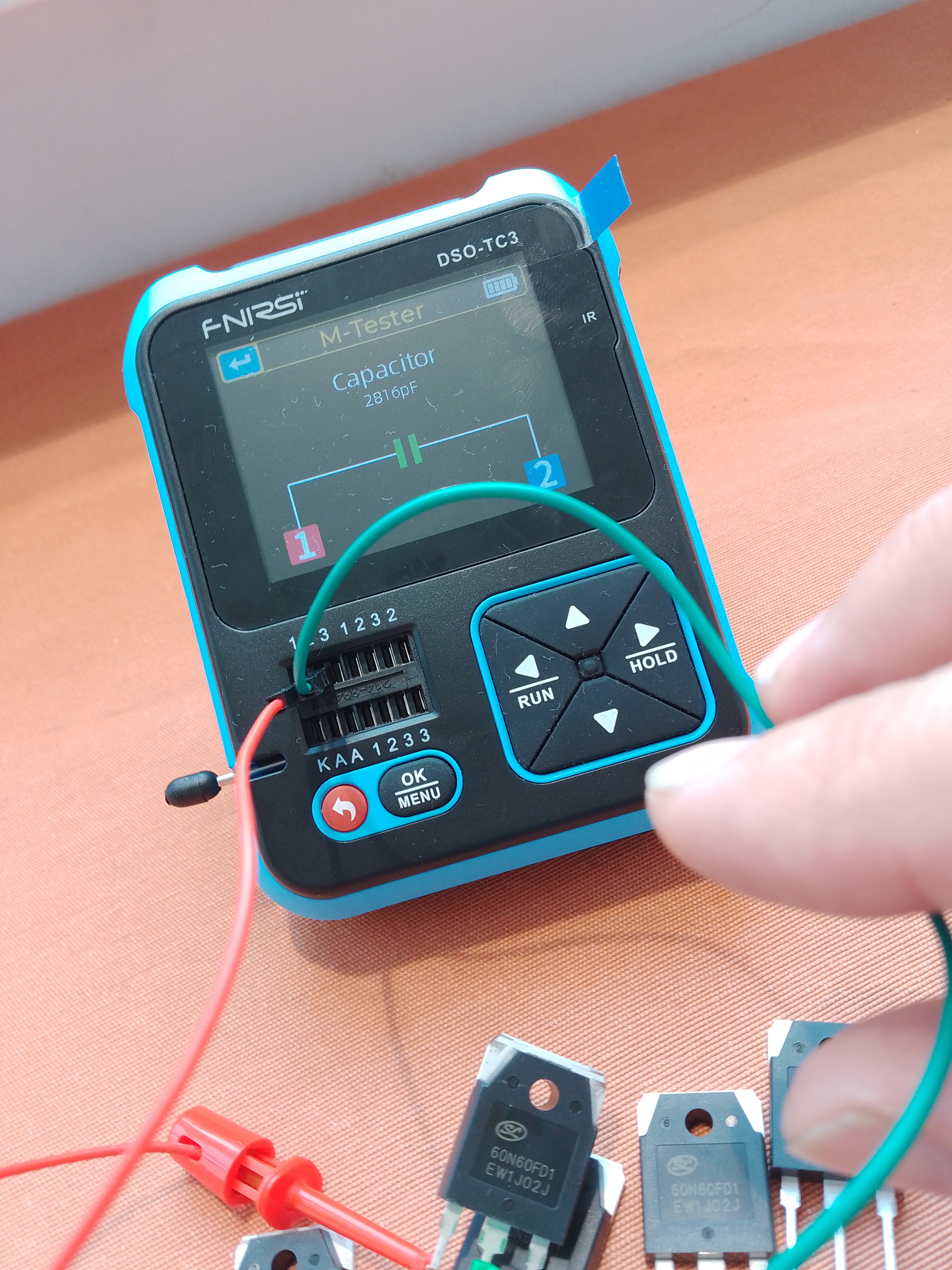

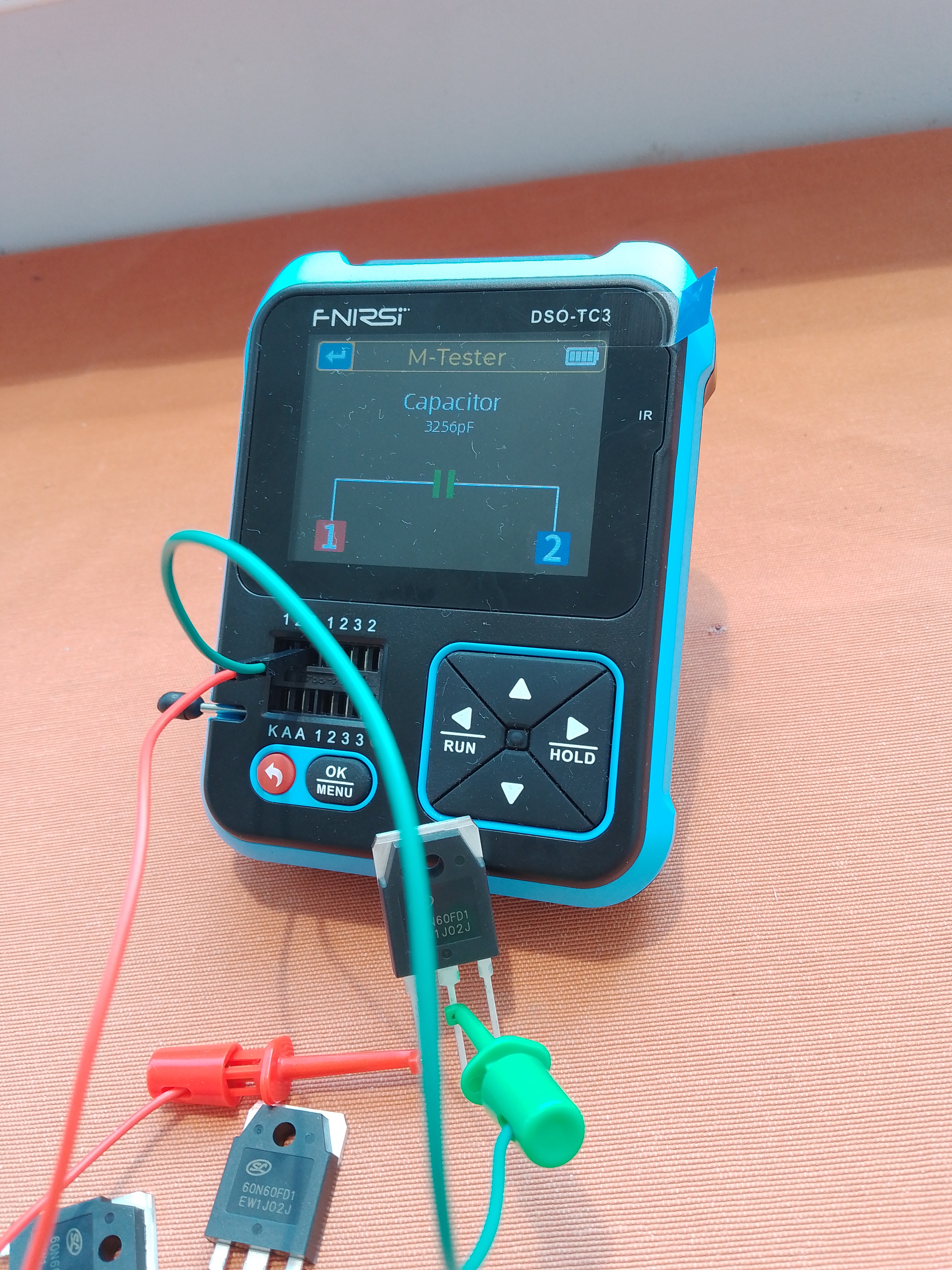

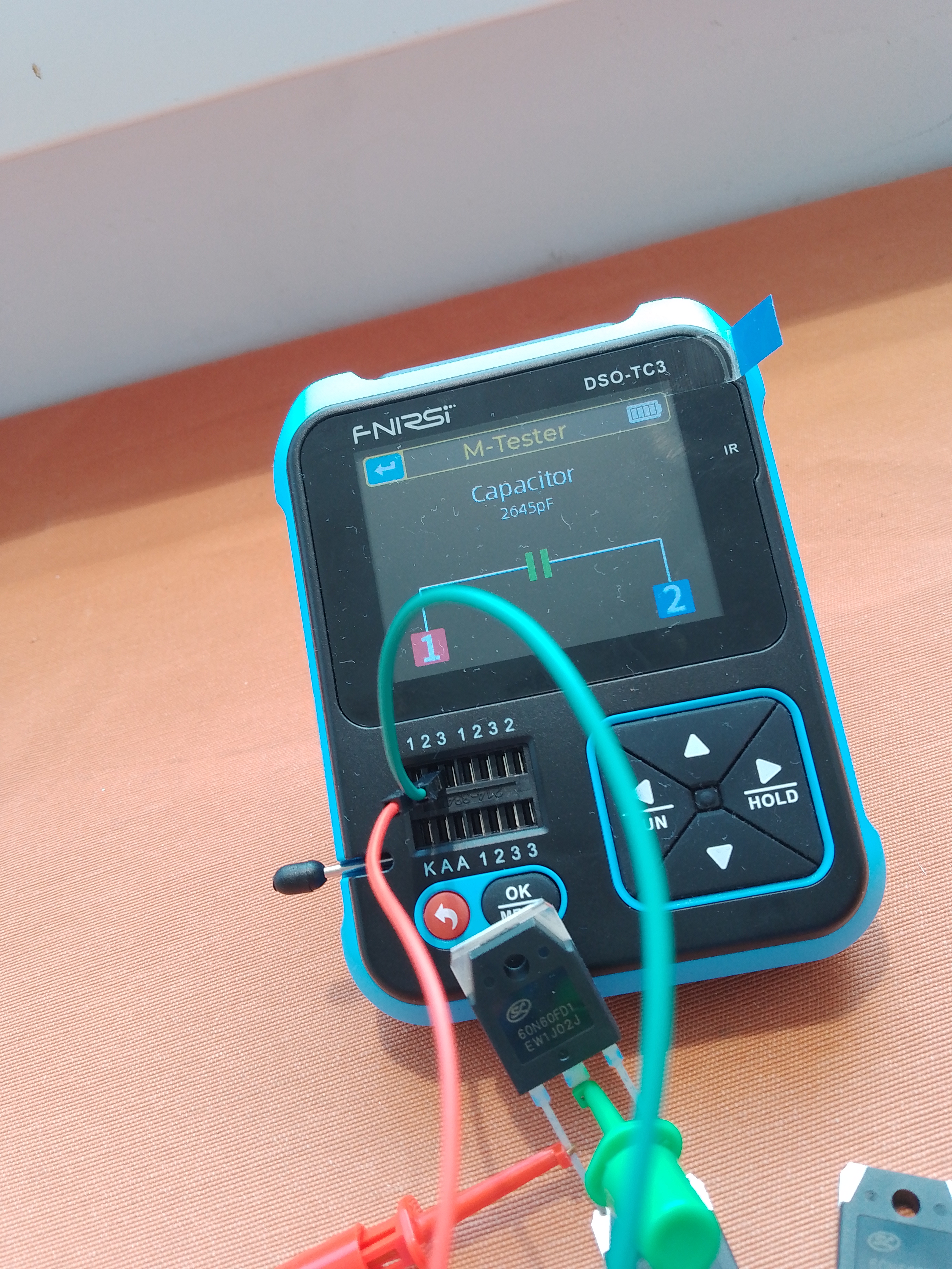

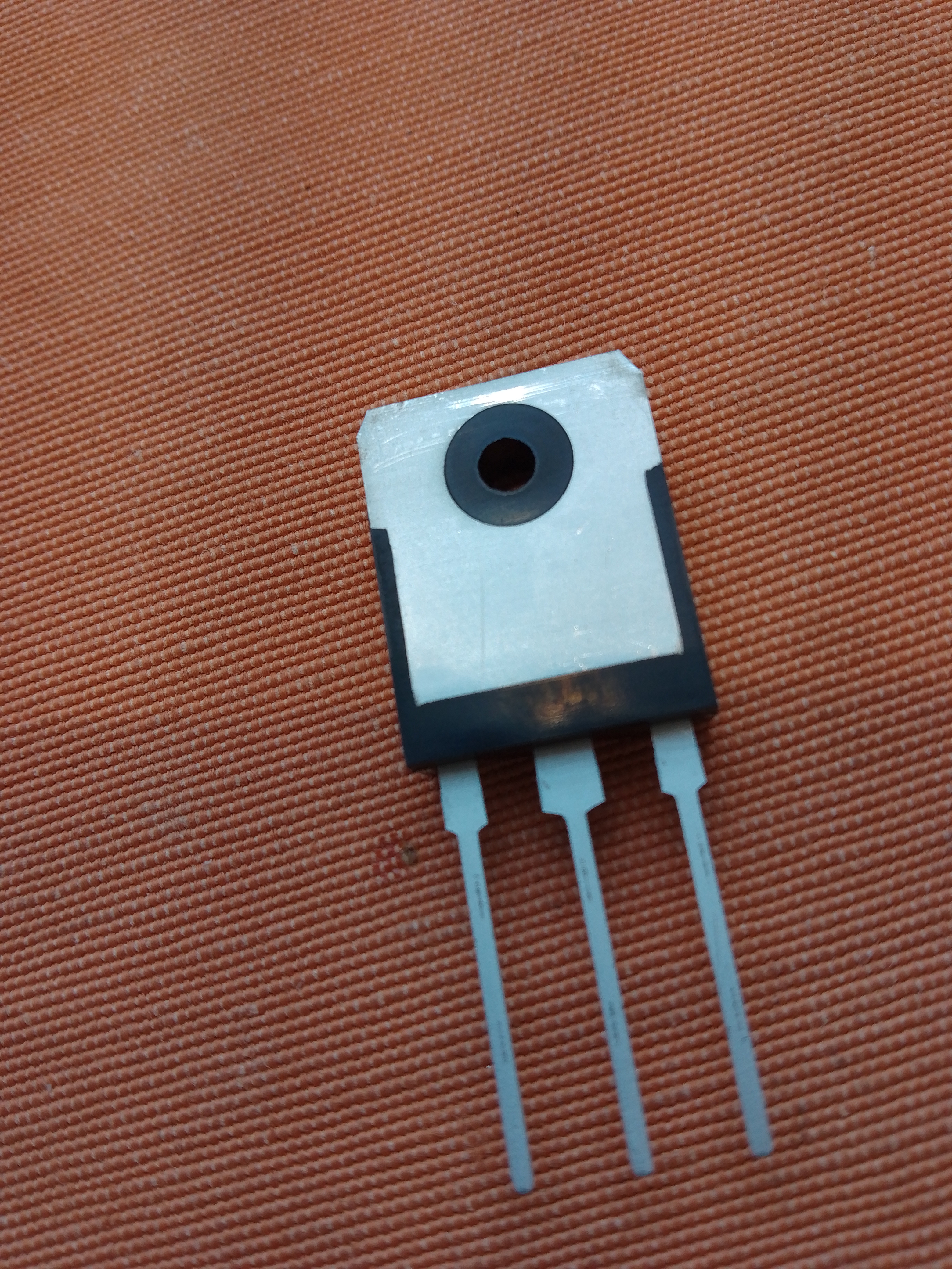

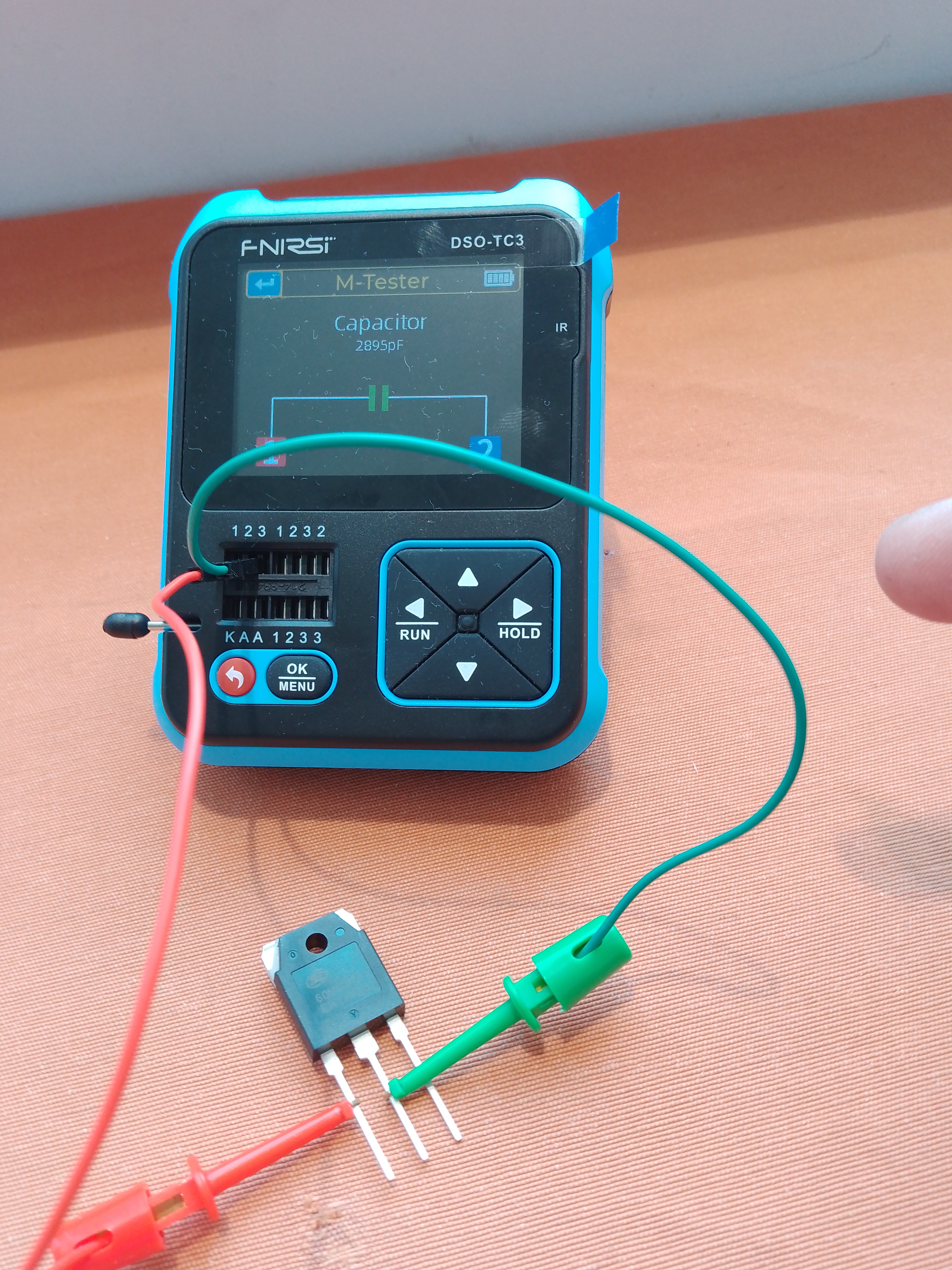

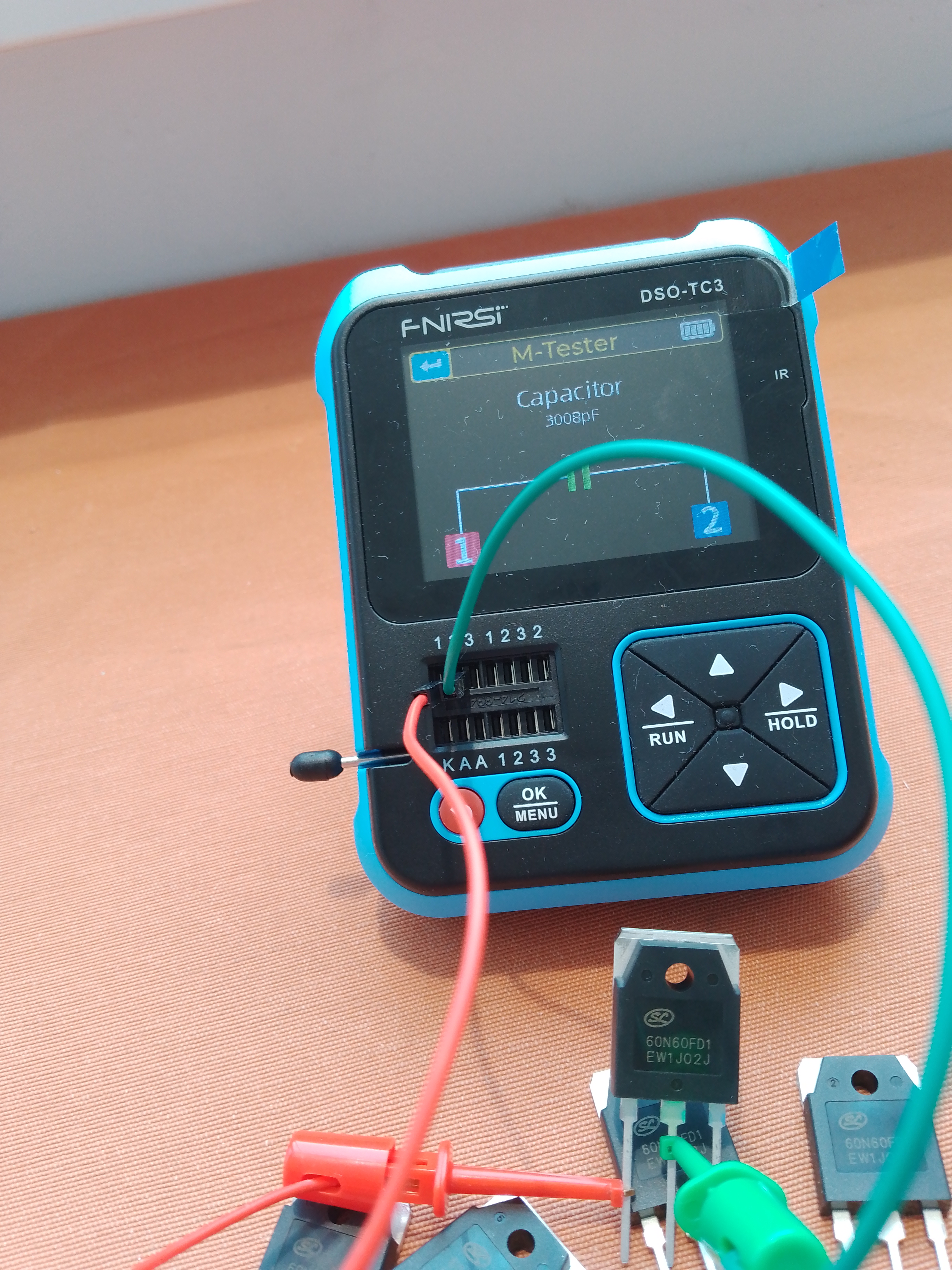

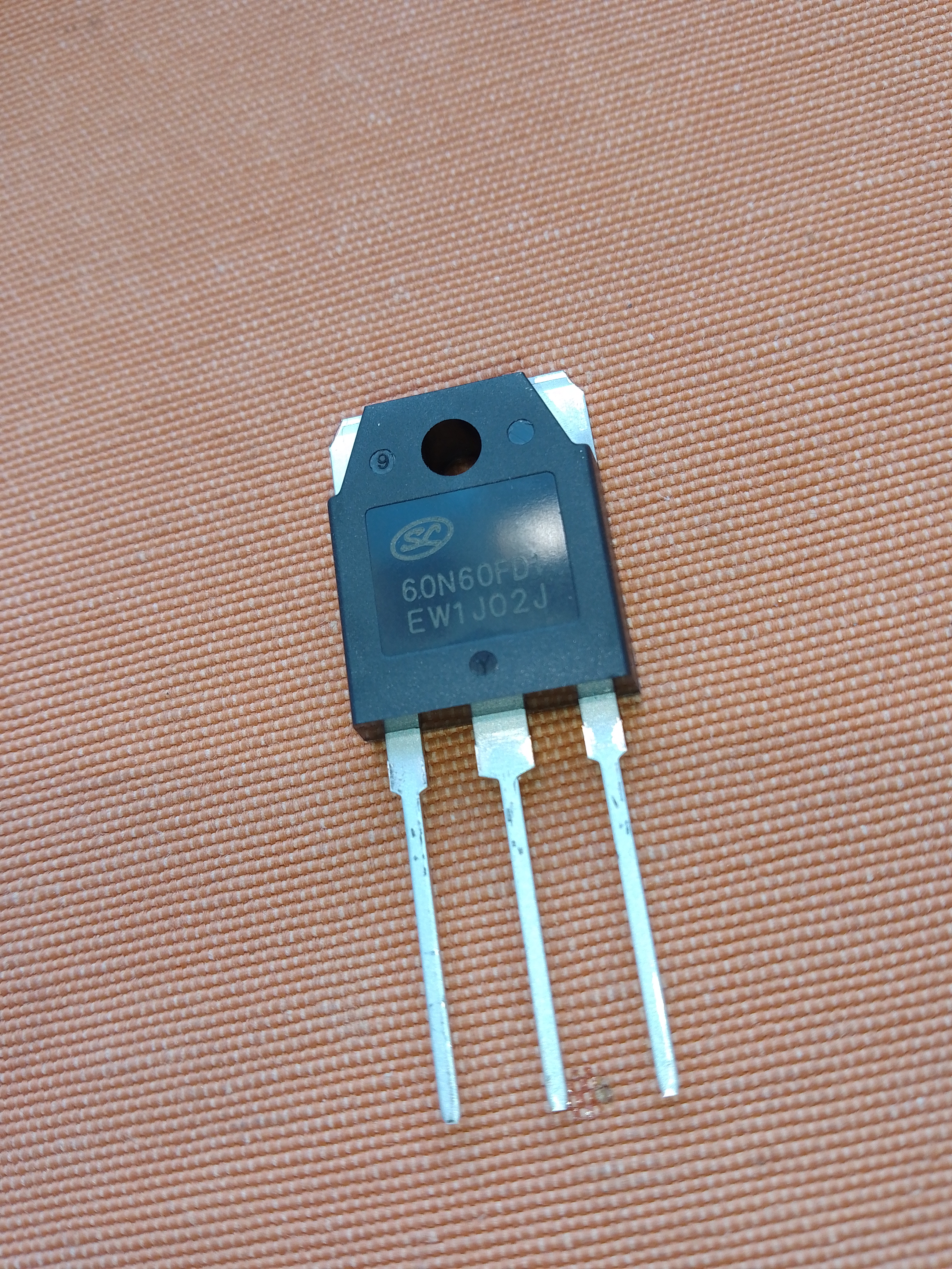

Преди години сам пуснах тая темичка с молба за помощ , а сега така се случиха нещата ,че се сдобих с партия ОРИГИНАЛНИ КИТАЙСКИ ключове (даде ми ги вносителят на инверторчетата ---> изпратени му от Производителят който насища платките. ) Гледам поне крачетата не са "удължавани" ... та преди време си поръчах една играчка и днес поне поизмерих гейтовият капацитет ... изводите може да се прави всеки сам !!!
ПП: в интерес на истината - ключовете си държат в инверторите 98% проблема си е в неправилна експлоатация :
- изтървани
- мокри
- карани на ниско напрежение (тънък удължител) или на инверторни генератори

Уреда като гледам и той китайски, проверил ли си го с C0G или NP0 кондензатор точно с тези жици да видиш какво му е отклонението? Другото което е гледам му даташита на тоз транзистор и вместо гейтов капацитет му дават управляващия вход в заряд. По формулата Capacitance (C) = charge (Q) / volts (V) = 33/15 = 2.2 nF, но този параметър се дава при определени стойности на товара, така че тези стойности, които показваш са много относителни но и много близки до тези в даташита. Имаш ли един хубав мосфет да му сравниш показателите?

Не , не - понеже темата много се разтегли във времето ---> исках само да отбележа за себе си (и за тези който идват след нас , и който има подобен проблем) ,че явно "производствените " толеранси са доста разтегливо понятие и е препоръчително който ще събира силова електроника на границата на някой важен параметър ПОНЕ ДА СИ НАПРАВИ ТРУДЪТ ДА ГИ КОМПЛИМЕНТИРА ПО ДВОЙКИ !
Аз лично - до сега не съм си правил трудът , но почти нищо няма да ми коства за в бъдеще да се постарая повече в ремонта ... приемам го и като само усъвършенстване !
ПП: разбира се в моя частен случай - правим уговорката ,че и измерването е компрометирано по ред причини , но така ориентировъчно ... абе да кажем ,че дава "Тема за Размисъл !"

Ами лошо няма че споделяш, аз доскоро се занимавах със силова електроника - проектирах контролери за заваръчни апарати и мога да ти кажа че точно на тия мощните елементи параметрите им дават много големи отклонения и причината, специално при мосфетите и IGBT-тата е че топологично са съставени от много запаралелени транзистори, сещаш се като запаралелиш капацитета на гейтовете какво се получава. Отделно при бондинга на силиконовия чип за крачетата контакта няма как да го инспектираш а там при често нагряване и охлаждане жиците се отлепват, една жица да се отлепи - другите започват да прегряват защото плътността на тока се увеличава и след време модула дефектира. Силиконовият чип често не е добре залепен за охлаждащата плоча и там също се получават проблеми, затова когато се прави продукт го тестваме на ръба на капацитета му и го наблюдаваме 24 часа с термо камери да видим дали има някакви отклонения.

Аз си мисля друго.
Ако дадения транзистор го няма в производство, това което се продава, задължително е менте!
В тоя ред на мисли, аз бих потърсил съвременен аналог, който се произвежда и се намира по магазините. И всички тревоги биха отпаднали.
