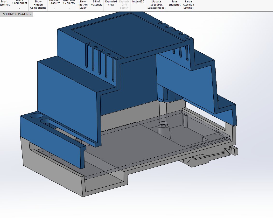

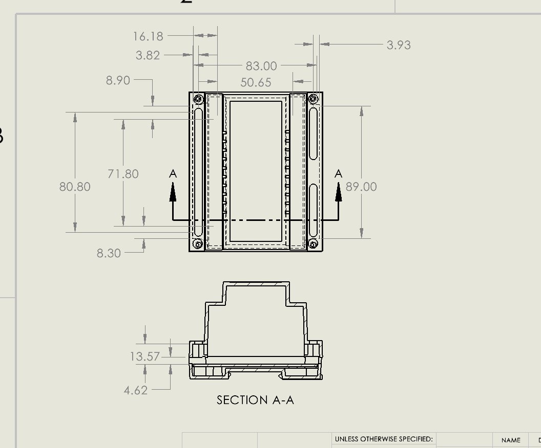

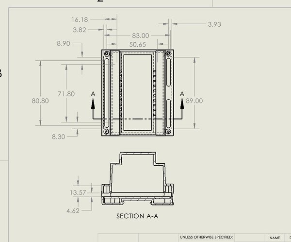

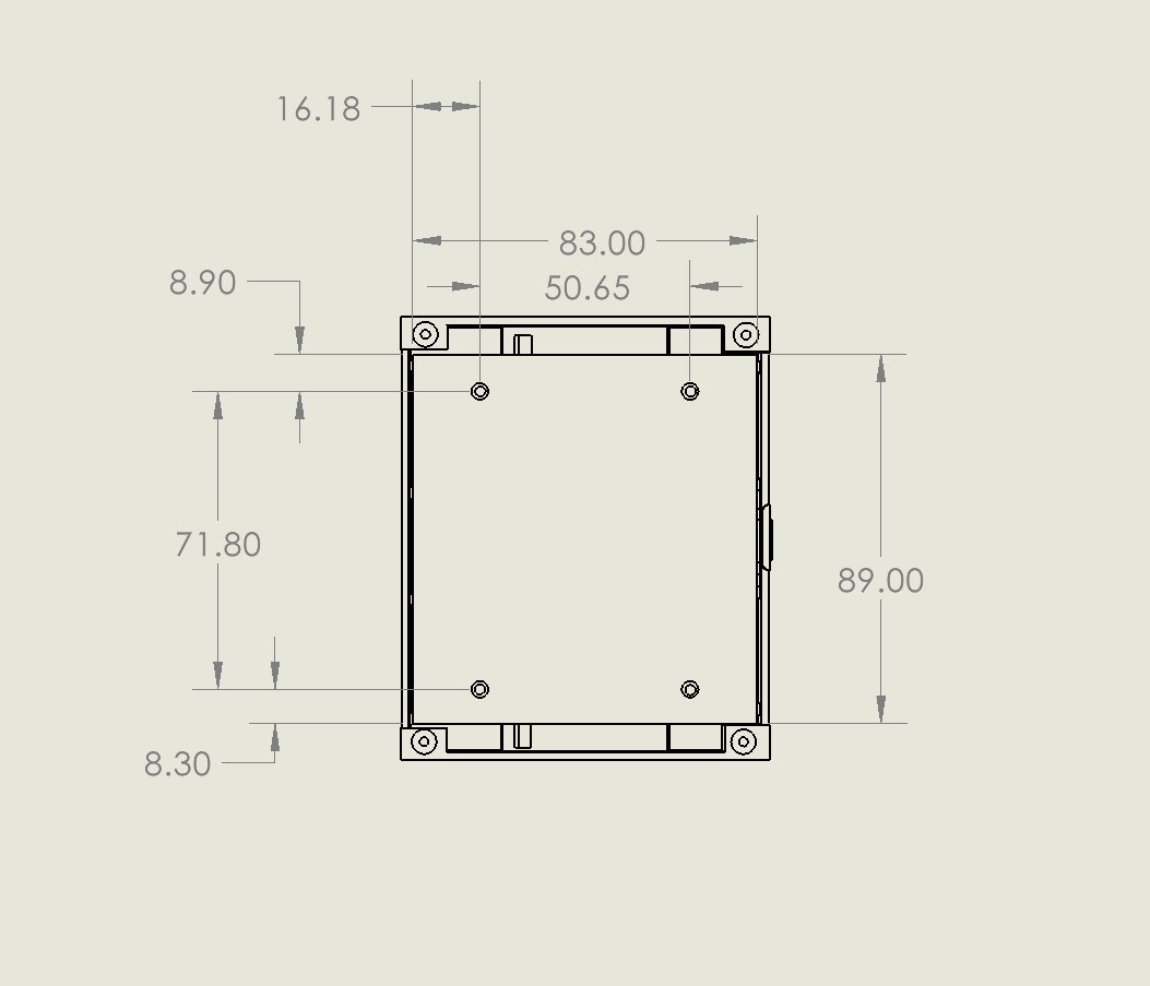

Ето от степ файла да не се мъчиш. Това което може да влезе е платка 89х83. Не знам дали е грешка в степ модела или е така, но отворите са леко асиметрични, но то това леко е 0.3 мм ако направиш платката 88 може да ги направиш симетрични.
Центъра на слота е на 3.82 от края на платката и в тая посока има лека асиметрия но десети едва ли те вълнуват. Ако пиновте са ти точно под винтчетата това значи че отворите им трябва да са на 3.82 от края.
Дал съм ти размерите които би трябвало да те интересуват. Височина на конектора при платка 1.6 до 13.5 мм.

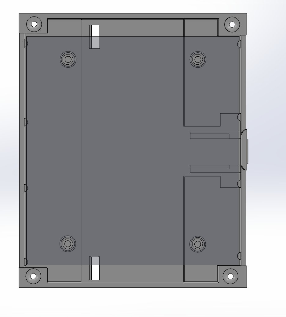

Имай в предвид че клирънса под платката не е хич голям, и освен по дължина имаш една зона с много малък клиранс и там където е клипса за дин шината. С други думи отдолу не може да имаш компоненти в тия зони, отделно не знам дали и спойките на конекторите няма да подпират там където е клипса.
п.с. 1.3 мм ти е клирънса.
