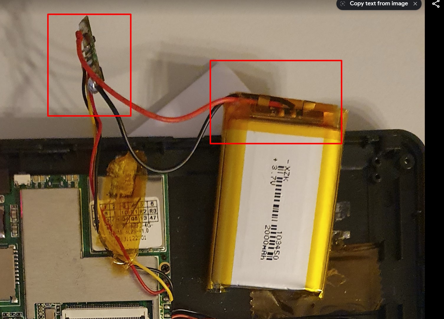

Здравейте,
имам един GPS на който му е махната батерията. Поръчах нова да му сложа такава и го направих. Запойх кабелите на батерията на една платчица където предположих е била старата, но след това видях, че на батерийката си има подобна платка - виж снимката. Дали трябваше да разкарам старата?
Тази на батерията е само с 2 кабела, а старата е 3? Така ще работи ли коректно или нещо трябва да преправя?

на пръв поглед изглежда така трябва да бъде
платката на новата батерия е защита за самата батерия, малката платката на GPS-а сякаш е само за връзки + термо сензор може би на третата жица
има вероятност на платката на GPS-а да има защита за батерия и оригиналната батерия да е била без защита, но и така да го оставиш не е фатално

Мнение Re: Смяна на батерия на GPS 3.7V
Ами те двете неща нямат много общо. Повечето батерии и ат защита от презареждане или пълно разреждане или голям ток, но много от тях нямат термална защита. Тези с 3 кабела са с изведен термистор, ако платката е направена да следи термистора а той се откачи много вероятно е да не зарежда. Можеш да го симулираш с резистори, но трябва да знаеш каква е стойността на оригиналният, много от тях са 10 к но има и други стойности. Някои зарядни са много умни и следят температурата през термистора, и може да решат че нещо не е наред ако тя не се променя при включен заряд, но едва ли е чак толкова умно.
