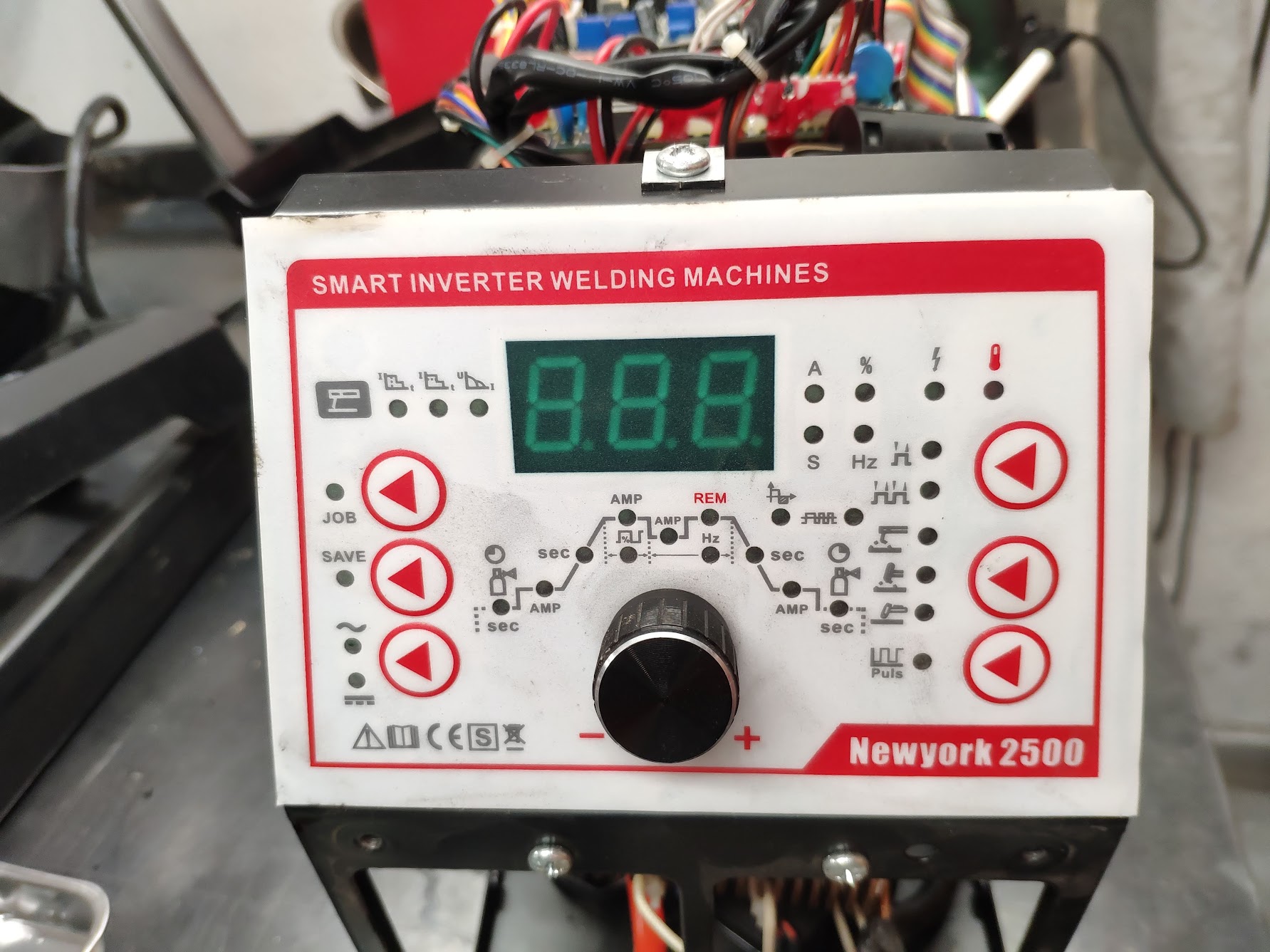

Вчера ходих да си свърша една работа ползвайки заваръчния апарат на приятел и взех, че го убих нещо. Китаец "марка" stahlwerk/vector welding модел NewYork 2500. Електрожен и AC/DC TIG. Не съм го напъвал въобще, заварявах с около 70А и то не много продължително, а на апарата му дават 100% натоварване при 85А, та се съмнявам да съм го прегрял въобще. След като спрях да заварявам светна червен светодиод, че е прегрял и на дисплея показва грешка E1 и си остана в това положение.

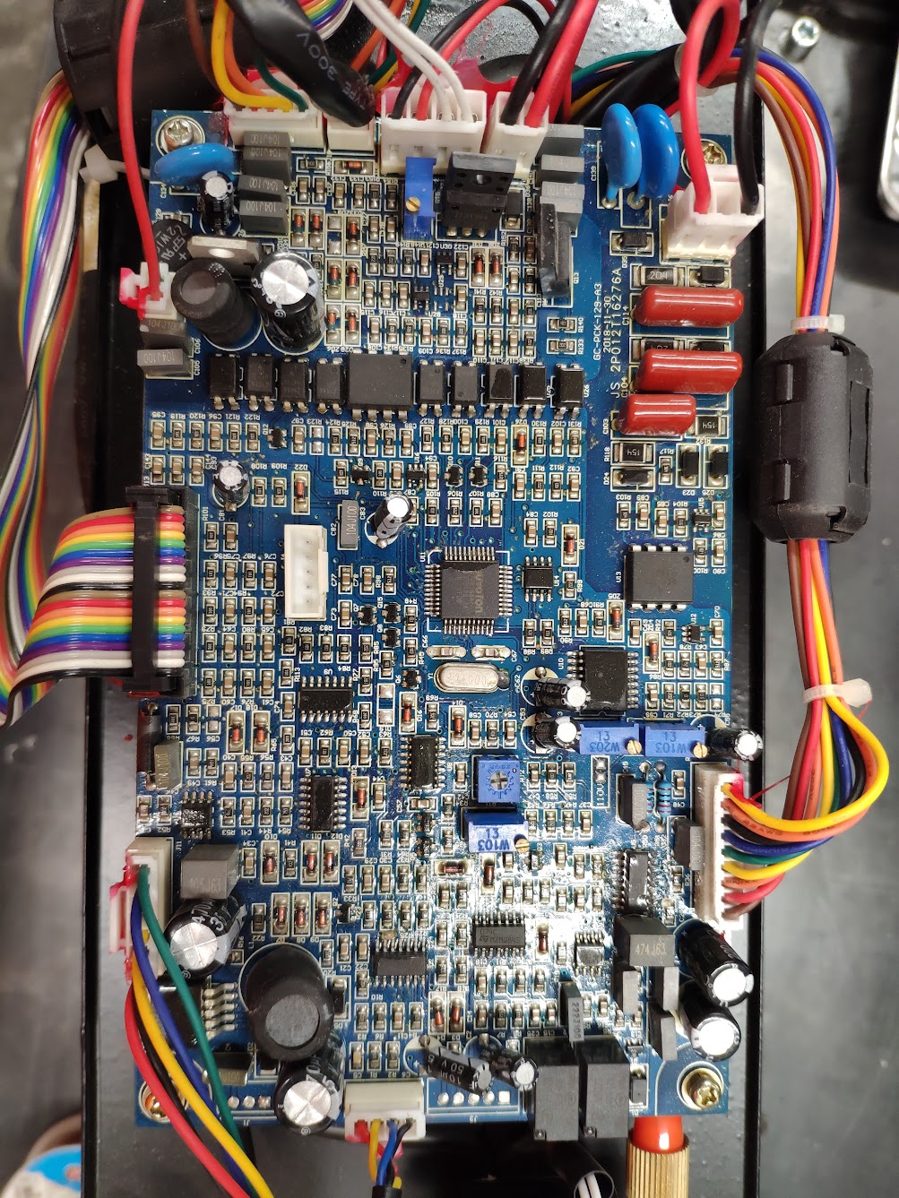

Разглобих го и има три термозащити на три радиатора, свързани последователно, и отиват към платката с управлението. Мерих - не е прекъснала никоя от тях. Като прекъснах за проба тези термозащити на дисплея вече излиза грешка E2.
Някой има ли случайно идея какво значи тази грешка Е1? Има още някаква зона с термична защита, която не съм видял? Или съвсем друга грешка, но пали светодида за прегряване по принцип за каква да е грешка?
Прилагам снимки на платката за управление и предния панел. Търсих някаква информация по номерата на платката, ама нищо не излиза.
Ако не е нещо тривиално с което да мога да се оправя ще се радвам също на препоръка за сервиз, който би се занимавал и познава подобни китайски машини в София или някой колега от форума ако му е позната такава платка за управление.

IMG_20230319_164549.jpg [ 460.86 KiB | Прегледано 1842 пъти ]
IMG_20230319_164555.jpg [ 342.91 KiB | Прегледано 1842 пъти ]
