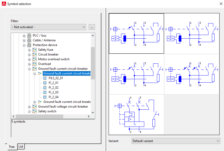

А някой да има достъп до него?
Конкретно ме вълнува как се обозначават автоматични предпазители, дефектнотокови защити, комбинирани предпазители и дтз, клеми и т.н.
Примерно автоматичния предпазител има две защити- термична и магнитна. Би трябвало това да си личи по някакъв начин от символа.
Чет Яну 19, 2023 6:55 pm
Регистриран на: Пон Мар 30, 2009 10:27 pm
Мнения: 48
Мнение Re: EN-60617
В Eplan P8 има всички символи, може да го изтеглиш от <<https://rutracker.org/forum/viewtopic.php?t=6003232>>
Ето пример.
GroundFaultCurrentCircuit.png [ 26.41 KiB | Прегледано 1992 пъти ]
Пет Яну 20, 2023 7:59 pm
