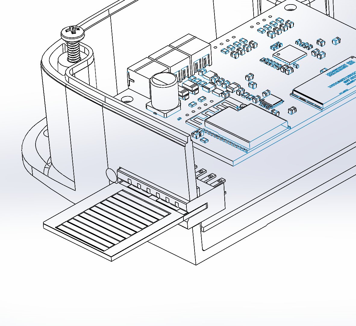

Edge сигурно ще ми свърши работа, но не мога да се сетя а съм виждал подобен но примерно с два или 3 широки контакта 5-6 мм нейде. Идеята е да се включва платка общо 3 сигнала, няма висок ток но искам да има добър контакт и да не е претенциозно колко точно се вкарва. Винаги може с нормален като изпозлвам няколко контакта в паралел, дори май има предимства, но все пак да питам, ако го им панел маунт ще е екстра.

Нещо такова е идеята, но нещо наличностите са никакви особено на такива с малко позиции.
Въпросът е че има няколко усложнения, повечето от тоя тип имат фланец само на късите страни, а се гони IP-66 като мин. та по дължина отзад няма нищо, отделно че и пиновете на тия конектори пропускат като цедка.
За момента ще мисля детайл за отзад с който да се затваря и да се осигурява по-високо I, отпред няма да е само това, самият сензор е в нещо като кутийка, която влиза в друг детайл който е около конектора, целта на това е повече да се заключва сензора, но може да има и О пръстен околовръст за да уплътнява външно. Вътре предполагам може да се използва силикон.
Мислех за ножов предпазител понеже те са елементарни, мога да взема може би само контактите и да ги заболтя на моя детайл който ще правя за отвън, но едж конектора има едно предимство, дава ми възможност да имаме два сензора един отгоре и един от долу, като единият е референтен, с ножов няма да стане точно така, а и повечето ножови са големи.
connector.jpg [ 220.39 KiB | Прегледано 1675 пъти ]
