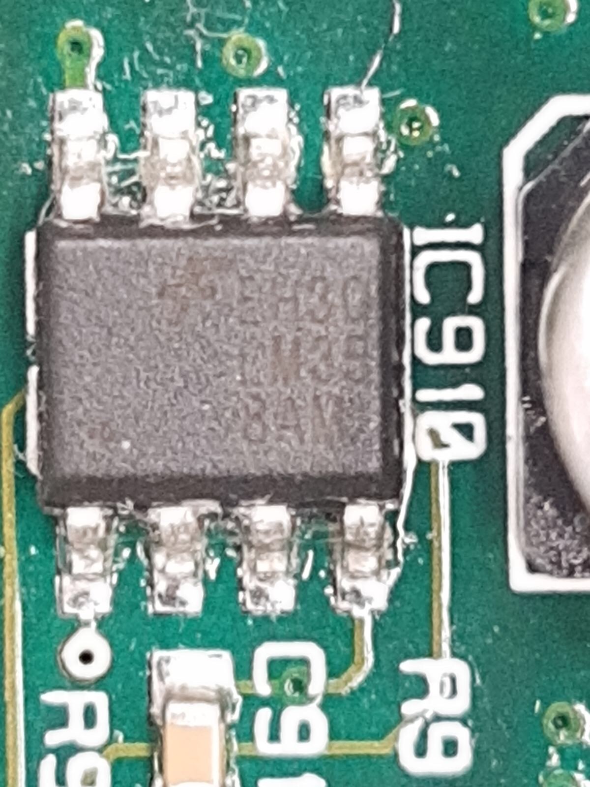

Корпуса е SO8. Логото е на Fairchild. Има три реда означения - на първия ред пише EH30, на втория LM35, на третия 8AM. Като проследявам връзките най мяза да е LM358. Въпроса е дали може така да са го означили. На чиповете, които съм виждал надписа обикновено е на един ред.
Чипа със сигурност не е температурен сензор LM35 - има и други връзки.

LM358 e. На втория ред не е ВАМ, a 8AM.

Смятам че е LM358. Виждал съм маркировка на инт.схеми и транзистори на два реда.
