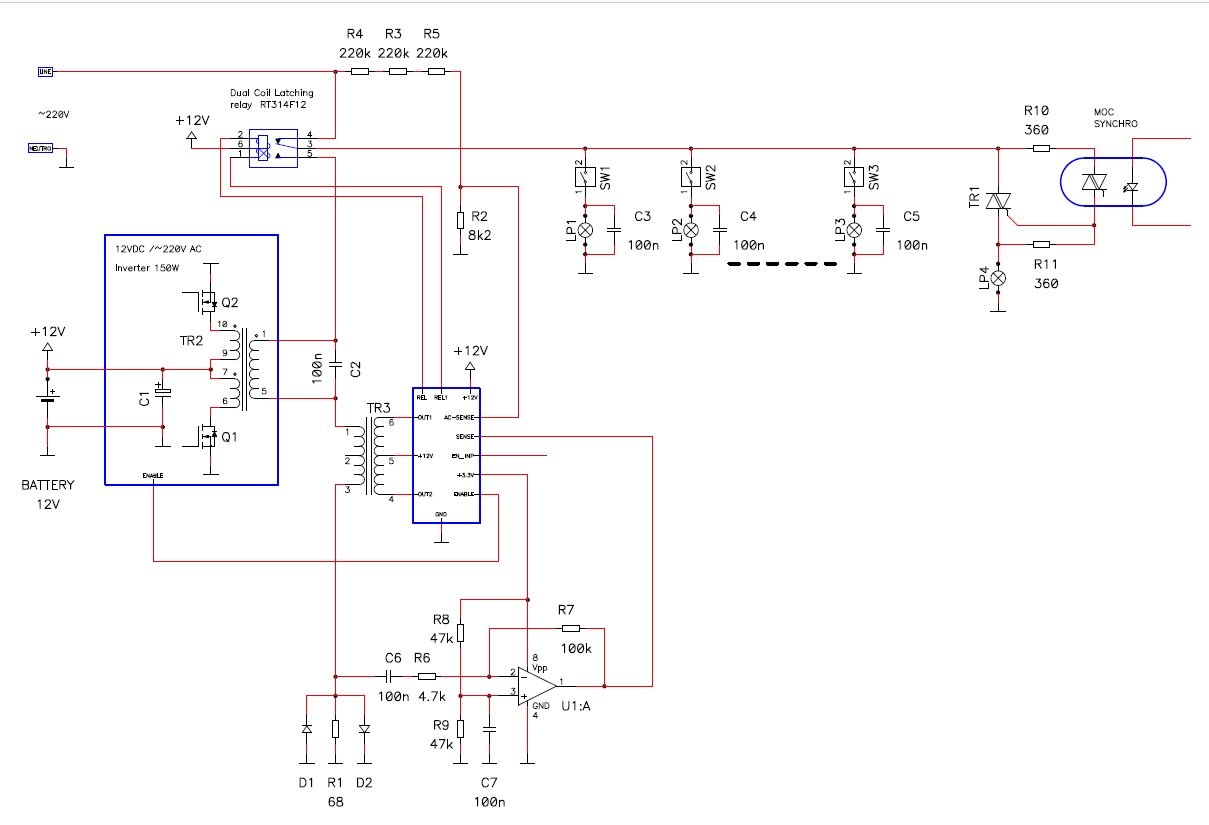

Да повдигна една забравена тема, че май ще трябва да се реализира вече.
Та използвайки идеята на velio стигнах до прикачената схема.
Проблемите са няколко:
1. За детектването (сканиране) на включен товар трябва да "вкарам" в инсталацията (веднъж в секунда за 5mS примерно) 20кХз маломощно напрежение (5V AC примерно) и след това да следя пада върху 68 омовия шунт. Ако има включена лампа, през нея и шунтиращият я кондензатор ще се затвори веригата и през шунта ще протече ток. Та в нормален режим при работещ инвертор (до 150W) това "вкарване" на маломощно напрежение не трябва да пречи.
Шунта се използва и при работещ инвертор за следене дали все още има включен консуматор. Ако няма - инвертора се спира и започва сканирането за включен товар с маломощния ВЧ сигнал.
За момента мисля да го реализирам с миниатюрен импулсен трансформатор, вторичната на който да е последователно на UPS-a, но май това не е много добро решение.
Дайте някакви идеи как по-елегантно да се направи това?
2. Някои от лампите се включват със симистор. Та нямам идея как да се детектне от системата тяхното включване, за да се включи инвертора и да ги захрани.
Симисторите се управляват от модифицирани PIR сензори захранени от 12V, които освен за управлението на осветлението се използват и за алармената система.
За момента съм предвидил вход за задействане на UPS-a от външен сигнал (от алармената система примерно), но ако има начин да се избегне това - би било по-добре.

На няколко места съм правил такова като съществуващата инсталация за осветление и още няколко консуматора я отделих от 230V мрежа и я прекарах през DC UPS на 24V с 2 акумулатора по 100A последователно с модул за изравняване. Всички осветителни тела бяха заменени с ЛЕД на 24V.

Осветителната инсталация е предвидена за високо напрежение и малък ток. Същото важи и за ключовете. Последните пък изобщо не са предвидени за комутация на постоянен ток...
А в съвременните жилища липсва нещо подобно на "low voltage DC-bus". Например 24V. Така лесно може да се захранва светодиодно осветление, да се зареждат умнофони с елементарно зарядно, да се захранват куп джаджи използващ два купа маломощни външни адаптери, пълнещи жилището с кутийки и кутийчета...

Целта ми е да захраня съществуващите 220V LED осветителни тела без НИКАКВА промяна при тях или в инсталацията. Единствено в таблото с бушоните ще има отделяне на осветителните кръгове и захранването им през схемата.
Идеята е когато няма ток и когато няма включена лампа - UPS-а да НЕ работи и консумацията от акумулатора да е минимална (клоняща към 0Amp)
