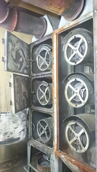

Изчел съм доста тестови репорти, изгледал съм не малко, присъствал см също на не малко, виждал съм и доста запалвания, това ми е нещ като втора професия. Та якутия я дават термоустойчива, т.е. това 100% не е чист ABS, не пише но има пълнител, и то съдейки по това че я дават до 650 градуса най-верятно е основно пълнител. Те тези на ОБО бяха подобни, може и да е са били термореактивни въпреки че и на дупчене и на мирис не го докарваха на термопластична, но може да са били с голям процент пълнител, и не се палят.
Всичко гори, и желязото гори, виждал съм резултати и от алуминий и от желязо, също и когато са на прах причиняват много неприятни експлозии, но всичко това е при определени обстоятелства, които той у тях няма. При нормален домашен пожар едва ли може да се стигне до запалване на алуминий, дори тия трудногорими пластмаси имат добър шанс да оцелеят, в БГ нямаме много горими неща в един апартамент, мокет/паркет общо взето това е, мебелите изгарят бързо. В днешно време дограмите ако са PVC, но при всички случаи това не може да генерира достатъчно енергия при това с достатъчен наличен кислород за да запали алуминий. Доколкото ми е известно има няколко случая на подобни пожари, при които е горял алуминий но всички са много специфични, във всички други случаи алуминият се топи но не гори.
п.с. а желязо гори още по-трудно, те това е запалил се филтър, тук енергията е много висока, гори основно целулоза с много кислород, и въпреки това желязото е далеч от запалване.
DSC_0033.JPG [ 2.12 MiB | Прегледано 1996 пъти ]
