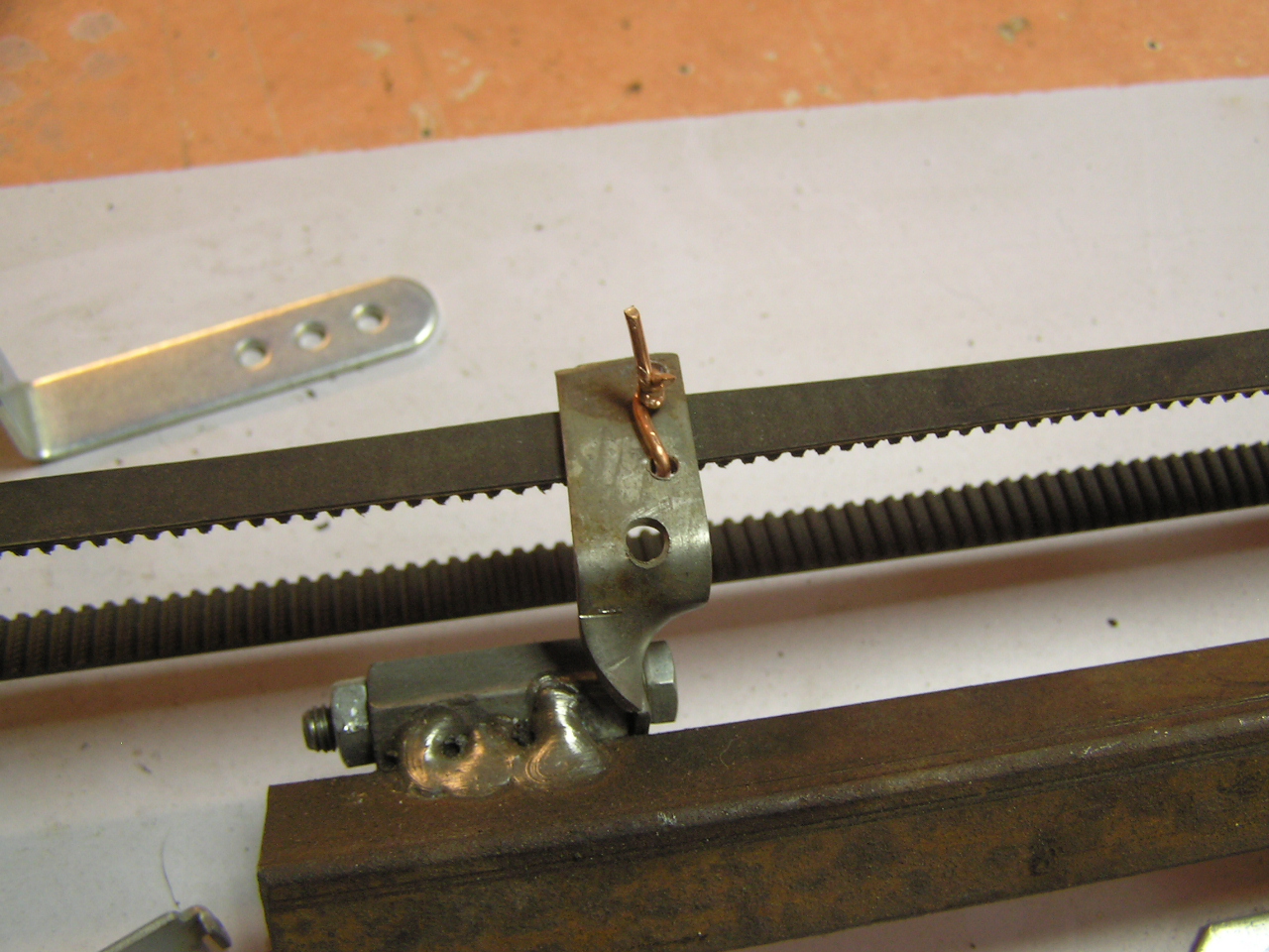

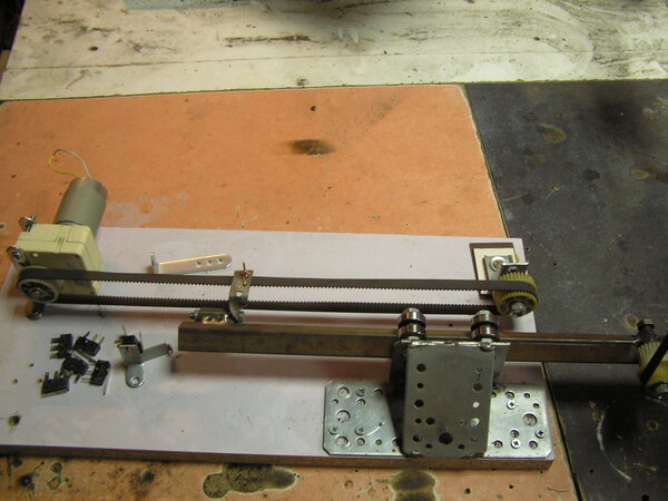

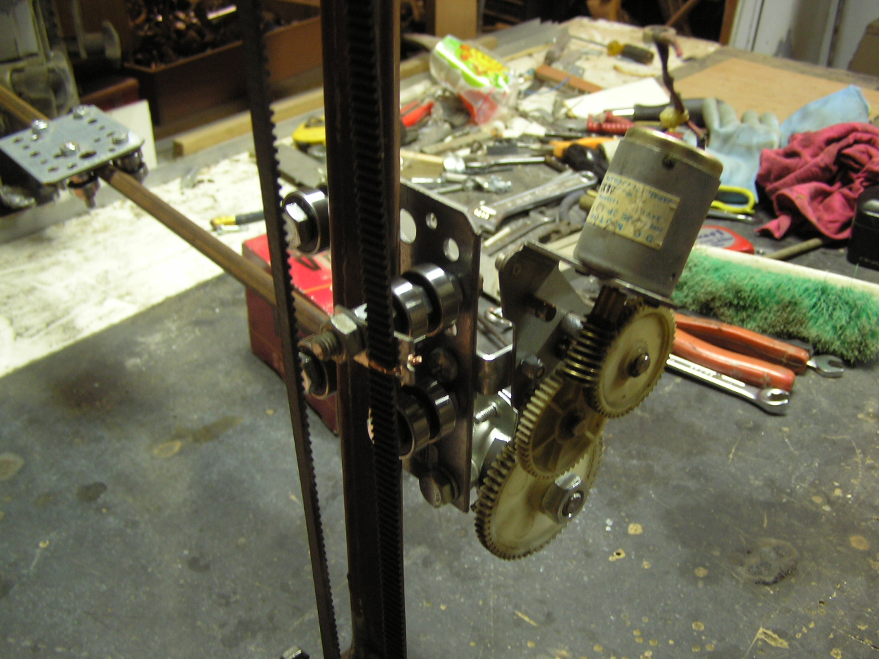

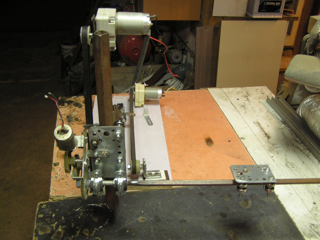

Захванал съм да си направя подвижен статив за фотоапарат и съм стигнал до тук. Почти ми харесва, е сигурно може и по-добре но го правя с части каквито имам.
Та дайте малко акъл или съвети ако нещо не ви харесва или може да се подобри, особено ме интересува как по-добре да захвана ремъка към планката, ся с тая тел нещо не ме кефи но за пробите върши работа. На планката ще е фотото, ама ся снимам с него, за пробата бях турил траф половин кило и всичко се движи добре, фотото ще се върти само на 90градуса, има и крайни изключватели но тях още не съм сложил поради размисли къде и как да ги захвана. Те за това нещо ми трябва спиралния кабел от другата тема. Още се чудя с какво задвижване да направя планката за апарата, мога с ремък като другите или със зъбна рейка, или пък да си го оставя както е в момента с ръчно преместване.

а може ли да обясниш постановката - т.е. какво и как искаш да снимаш?

И аз затова питам - дали е по-удобно да движи и върти кактуса, или фотото или и двете, за повече динамика.

Това глайдер или там как му викаха не помня.
Те такова върши ли ти работа?
https://www.aliexpress.com/item/32891257454.html?spm=a2g0o.productlist.0.0.48f772acrEkym8&algo_pvid=cfaf0d5d-ad92-44de-9056-e613fc804db2&algo_expid=cfaf0d5d-ad92-44de-9056-e613fc804db2-3&btsid=0bb0623216212562962542593e1f68&ws_ab_test=searchweb0_0,searchweb201602_,searchweb201603_
И ключовата дума:
https://www.aliexpress.com/wholesale?catId=0&initiative_id=SB_20210517050021&SearchText=timing+belt+clamp
И понеже искаш акъл - ще ти кажа - там продават и други части, за 3Д принтери. Общо взето твоята постановка не се различава по нищо от задвижването на един 3Д принтер, така че търси. Най-малкото ще ти дойдат идеи като видиш как го правят.

Постановката е следната, трябва да снимам накуп всички растения които си поръчва даден клиент, те поръчват в рамките на 2-5 дена, снимам да потвърдят и пращам. Те това е няма никаква динамика, просто една снимка, но има големи и малки и за това трябва да мое да се мести апарата, понеже ползвам за осветление един изтърбушен 21 инчов монитор, много истински свети и стават хубави снимки, плота е голям и мога да събера 1-5 поръчки според броя на растенията а не само да местя саксии за една снимка.

Да точно такова идеално да притиска ремъка, ма как да го чакам да пристигне, явноо ще си изпиля едно.

Така снимат анимационните филмчета с куклички и декори. Още ги правят - явно има интерес. Ходихме да оправяме такава постановка. Може да зададеш движението и под какъв ъгъл да е и да са повторяеми резултатите.

А, ти си поръчай, пък пак си пили, ако искаш. Може да се окаже че ще дойде точно навреме :)
Да не забравиш да съобразиш размерите на зъбите (като поръчваш).
