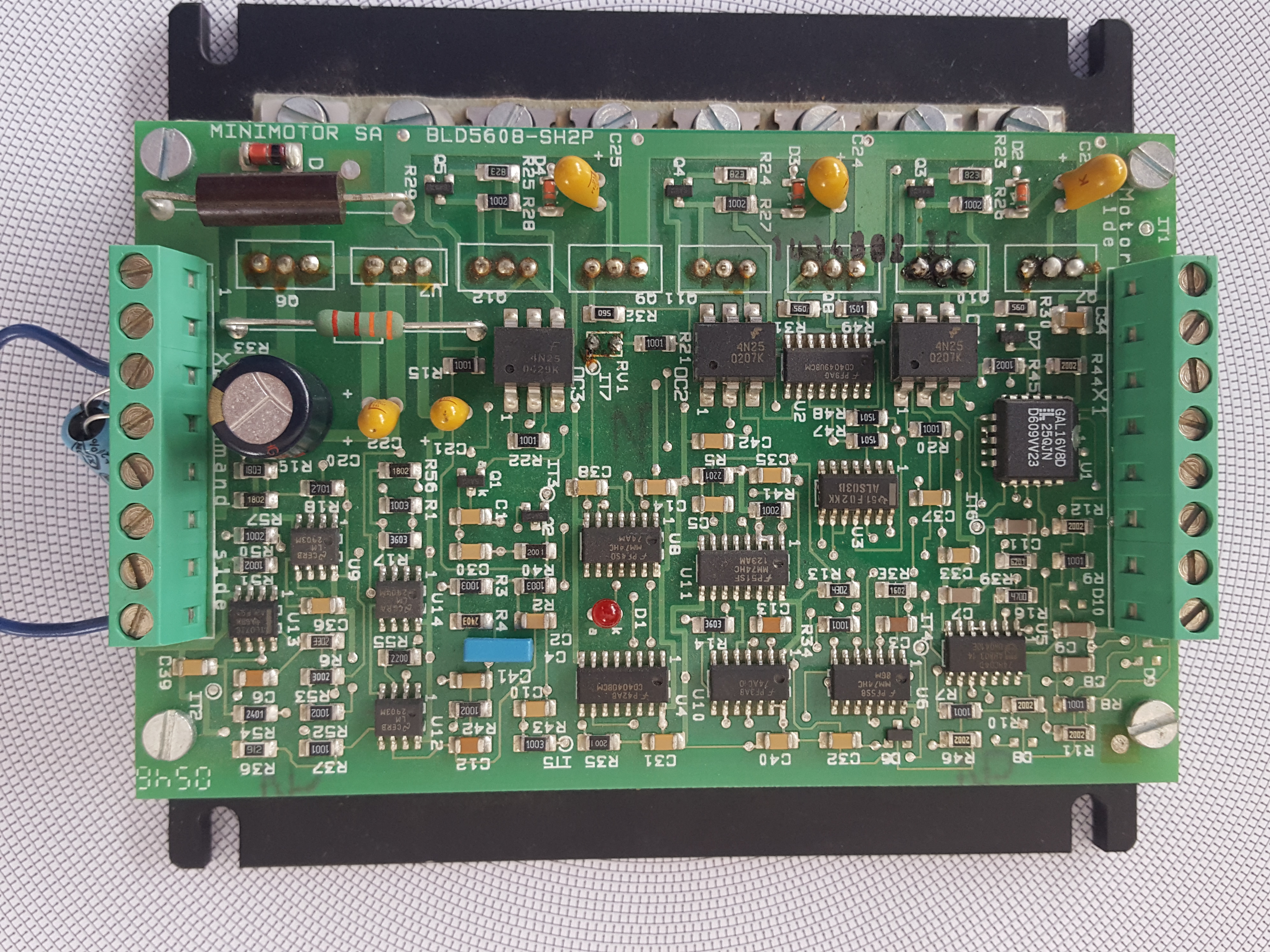

faulhaber са швейцарци - моторите им, които сме ползвали до преди 7-8г са вечни (BLDC 100W 450Hz) ... но цените са ужасни 900$ за мотор
драйвер (за BLDC) от faulhaber не бих препоръчал на никого - THTM. заради тях преди 10г. започнах да правя драйвове за BLDC&AC. С моите драйвове, BLDC мотора на faulhaber го у-вам векторно (sensorless) от 2Hz ... 450Hz и въртящия момент в ниските е 100x на техния драйв (който има хол сензори ... и има склонност да гори транзистори ако ротора спре). Драйва им беше 200$-300$
Коментар на файл: faulhaber BLDC drive
многократно сменяни транзистори
20210130_131731.jpg [ 3.7 MiB | Прегледано 3836 пъти ]
