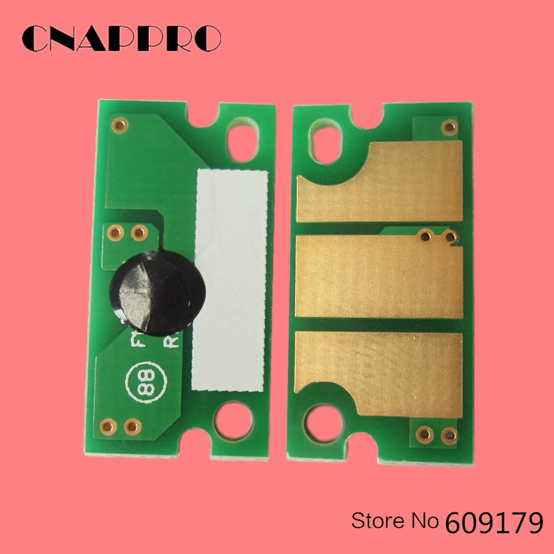

Имам едно принтерче, Konica C3110. Купих от китайско ресер чипове че свърши единия цвят. Много ме учуди схемното изпълнение - няма нищо на пръв поглед. Виждал съм доста чипове - с памет, с процесори с RFID ама този как функционира според вас - Изображение

като го четеш ти връща само FF :)

Да ама принтера ревеше да сменя мангента тонера, купих 4 чипа /оказаха се еднакви/, поставих единия и се кротна - докладва 100% пълен. Това ме учуди де.

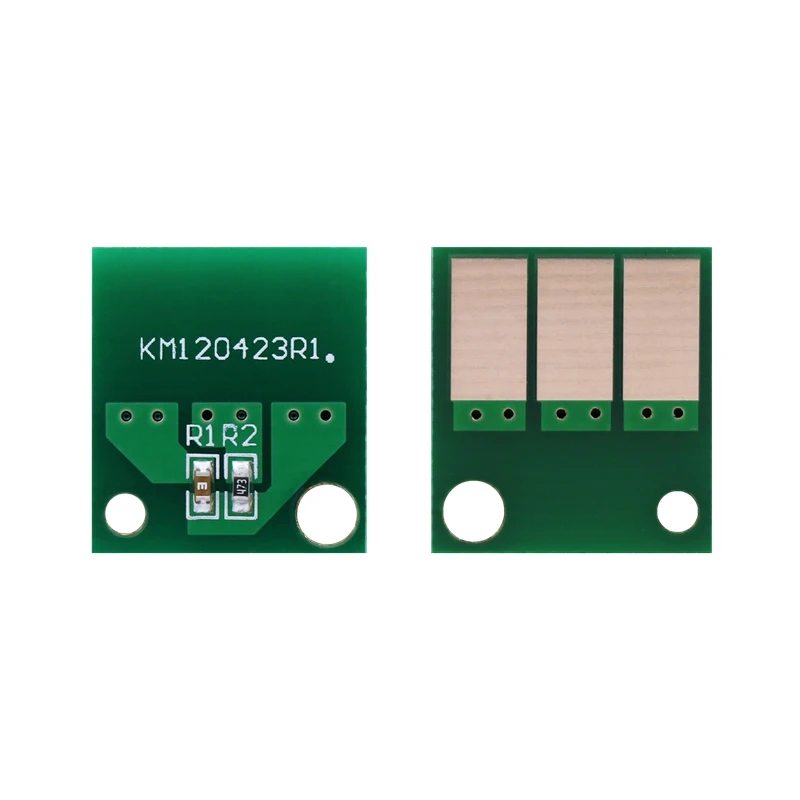

R1 не е резистор...

А какво е, нямам уред тука да го премеря?
Гледам че има и вариянт с чип, някъде пък от кумова срама са скрили 2-та елемента с капка. Забелязах че много бързо намалява процента на оставащия тонер - от 100 вече е на 75 за има няма 50-60 страници. А по принцип консуматива го дават за 6000. Не вярвам да е от това че не съм сипал самия тонер а съм сменил само чипа...

1-wire памети с 2 извода има от време оно.
В интерес на истината, в такъв корпус досега не бях виждал.

R1 на първата снимка е трябва да е бързодействащ предпазител на 63мА. При затваряне на капака принтера пуска токов импулс с определени параметри. Ако се отчете скок на тока в определени граници и определено време, значи касетата е сменена.

максим имаха епром с 2 крака и искаше 12V за прог. - но корпуса му беше по-квадратен от този
