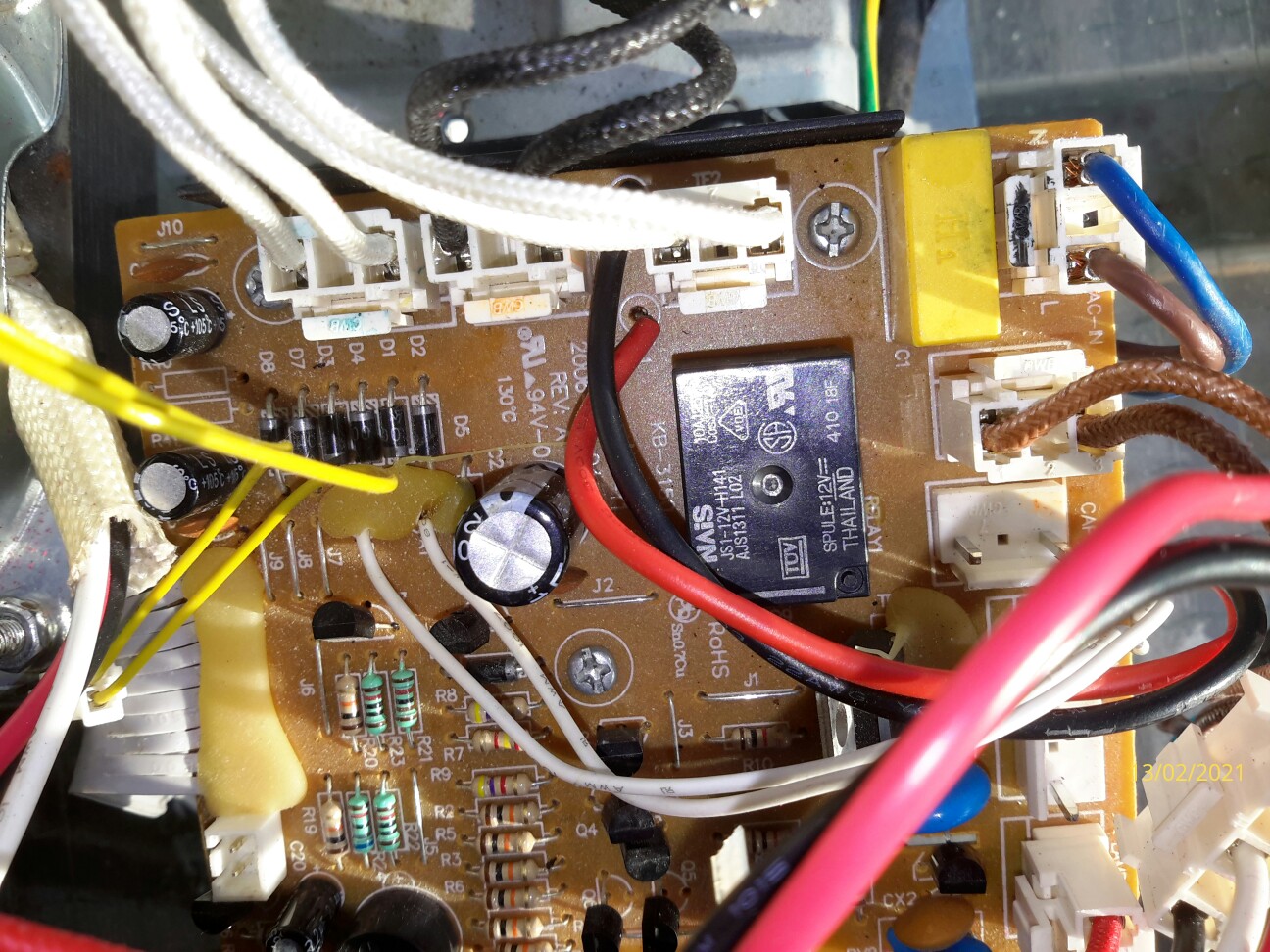

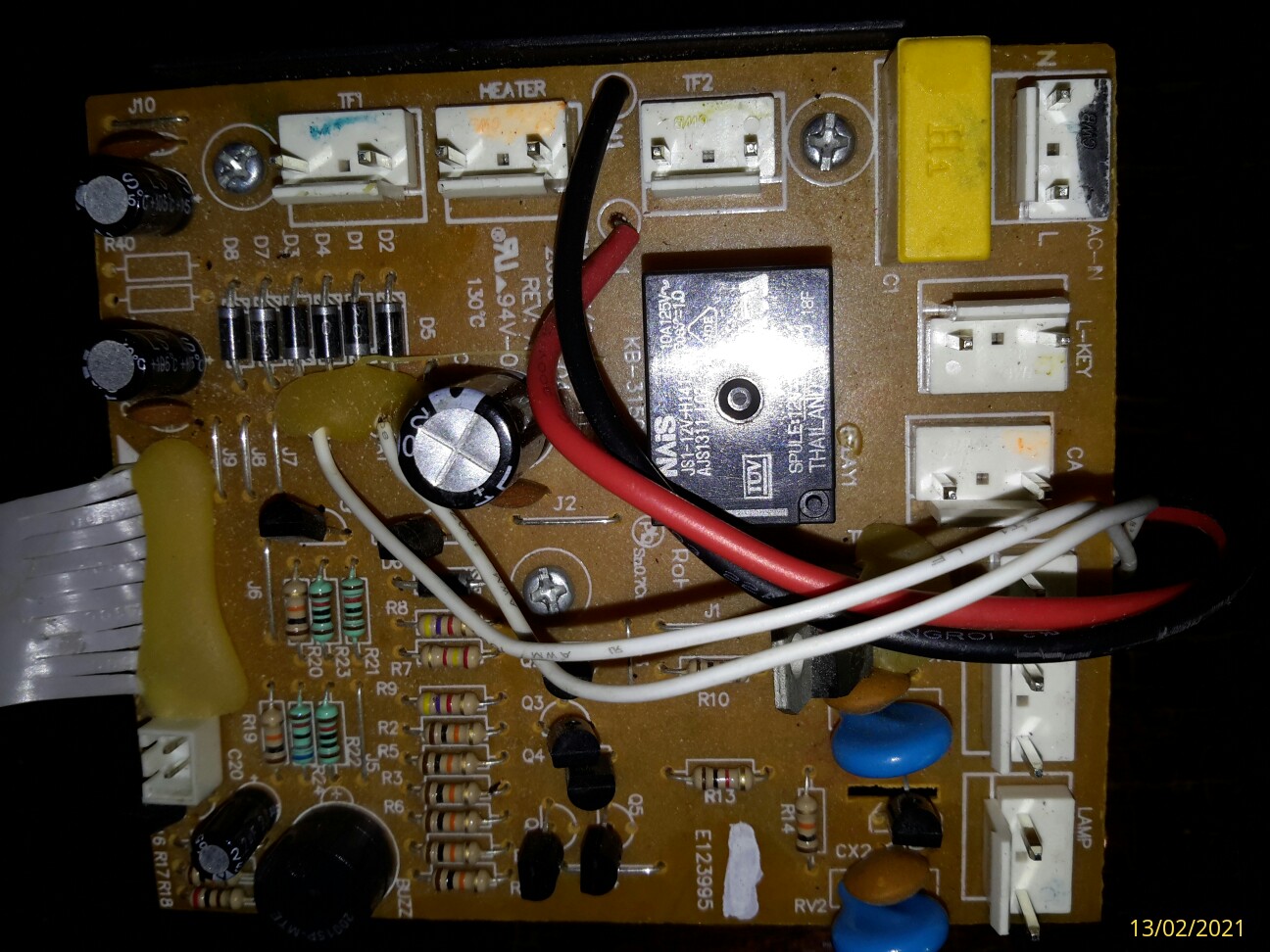

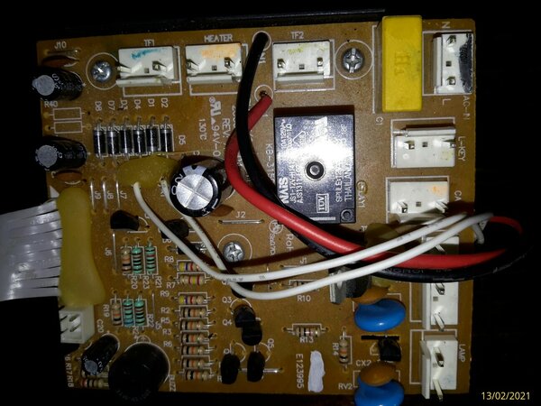

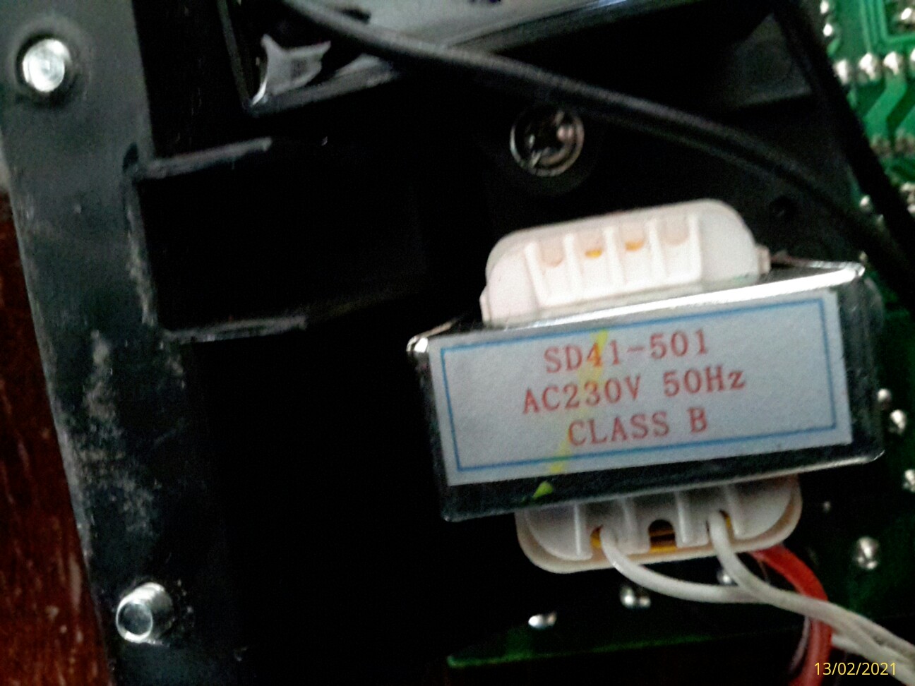

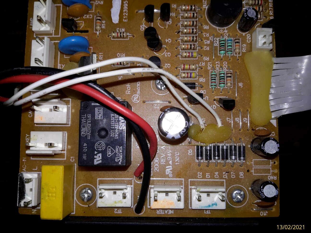

Здравейте,

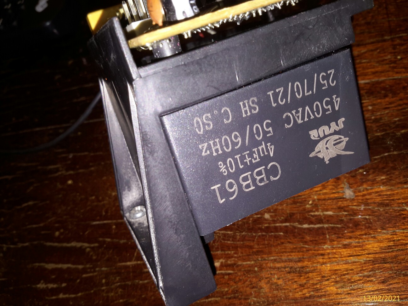

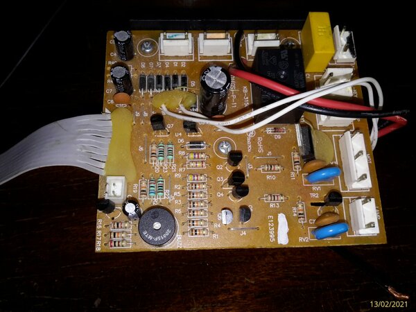

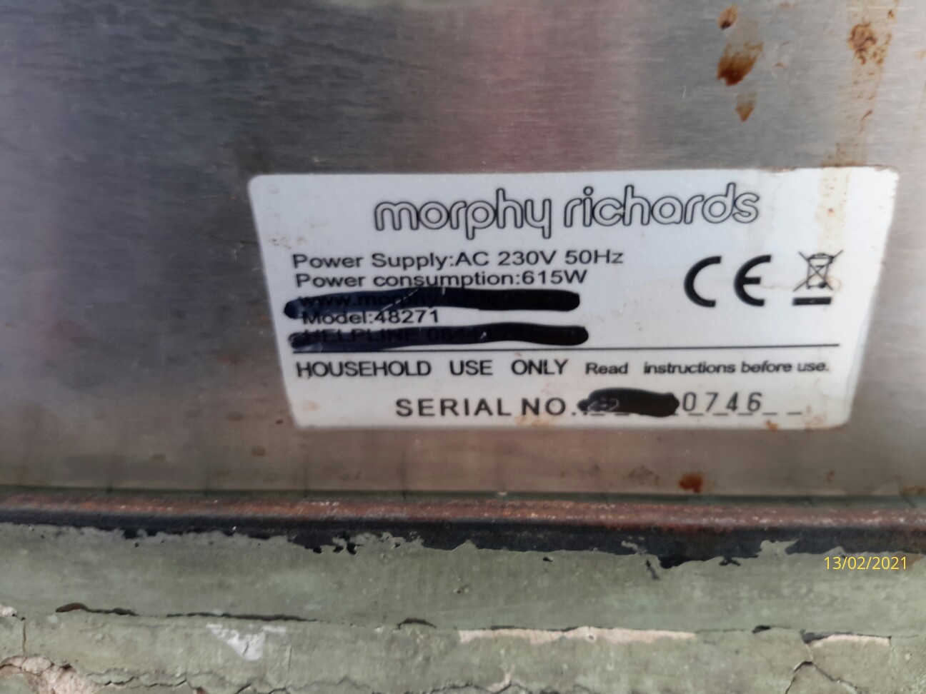

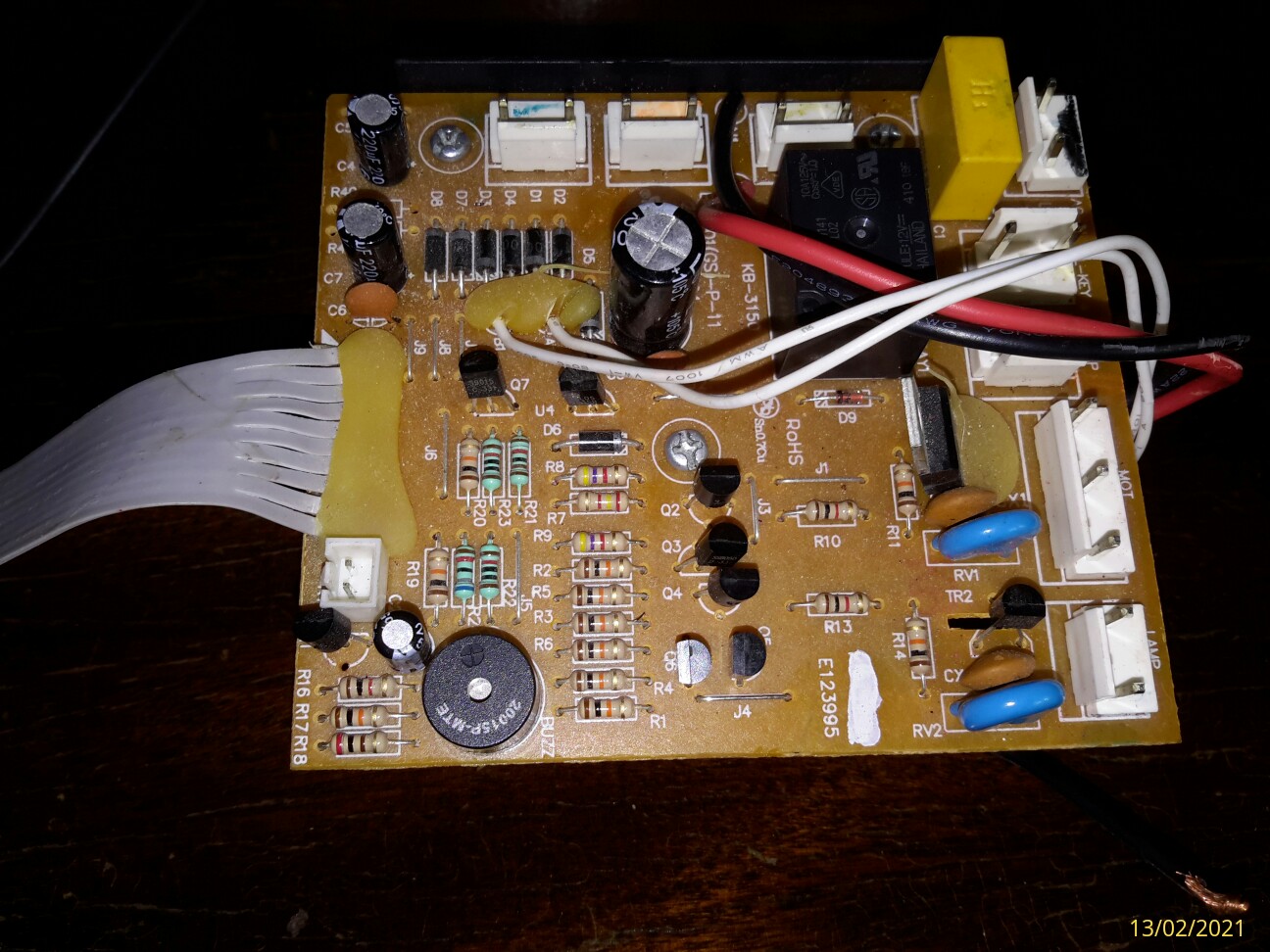

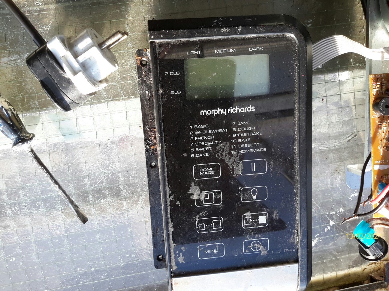

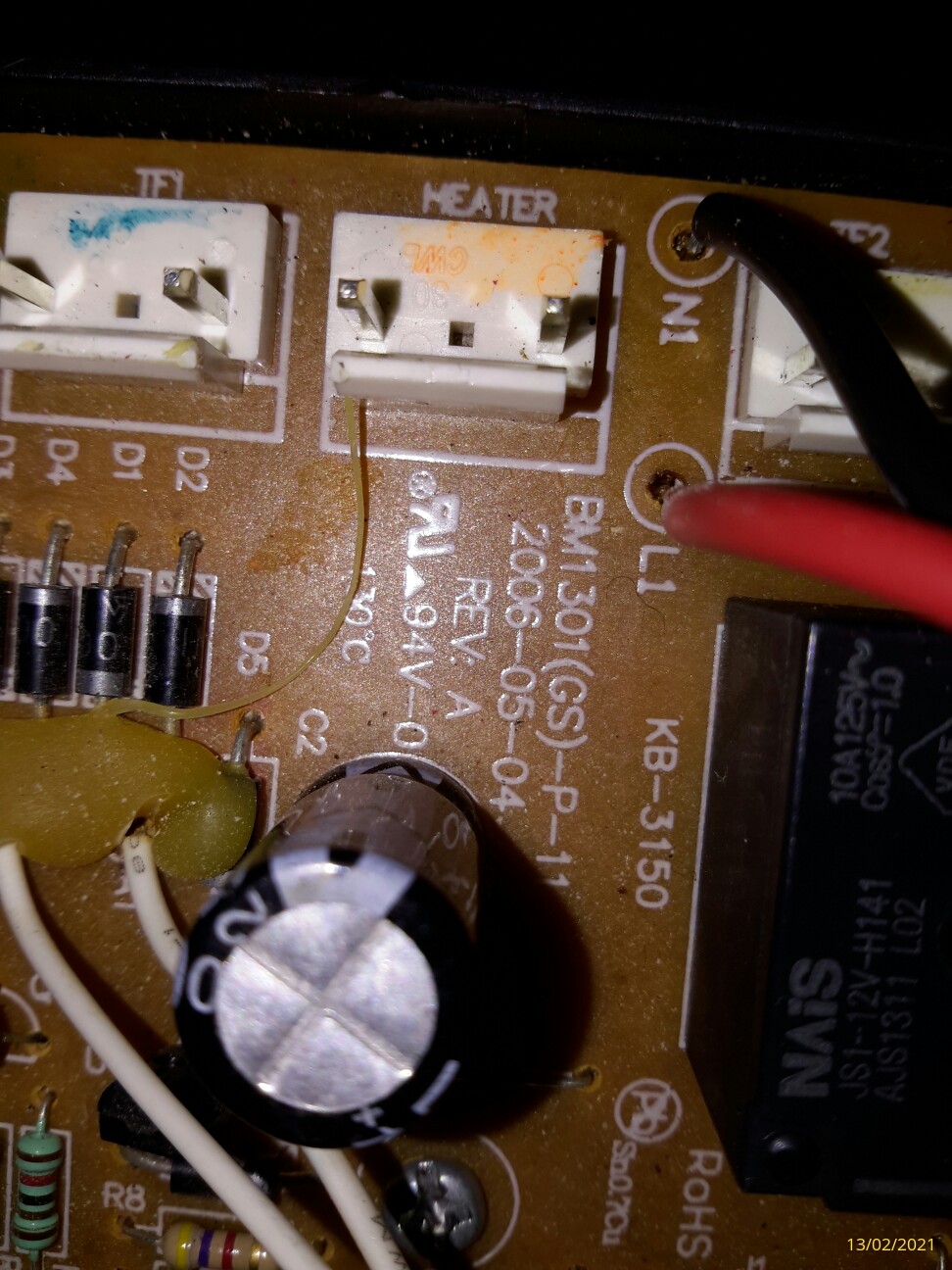

Притежавам пекарна за хляб Мърфи Ричардс. Повреди се платката за управление на мотора и нагревателя. Потърсих вариант да се снабдя с нова и заменя старата, но се оказа проблемно. Ако някой може да ме насочи как да се снабдя е най-лесният начин за решаване на проблема. Другият вариант е да се поправи същата платка. История: Първо се повреди кондензатора на мотора, който смених със същите данни. Машината заработи перфектно за около месец. След това изведнъж се чу пат-пат с лек дим и се включи алармен сигнал, а на екрана изписва ЕЕ1, при което веднага я изключих машината. Прегледах платката и се оказа, че релето за нагревателя е останало постоянно включено и нагревателя нагрява до много висока температура, явно са залепнали контактите, при което го подмених. При стартиране на екрана отново изписва ЕЕ1 и сигнализира със звук. Независимо от това оставих да работи за да проверя работата на нагревателя. Сега нагревателя не се включва. Вероятно проблемът е в управлението на релето. Данните са на прикачените снимки.
Надявам се някой да помогне.

Да не би да има някаква термозащита около нагревателя - метален чарк с дължина 10-15мм и диаметър около 4 мм - с две жици към платката - нещо като защитите по кафемашините и вентилаторните печки....

Пробвай
To reset the unit, hold the Start/Stop button down until the screen goes completely blank, then go back and press Select to start your program again.

Или около прегряването се е опекъл датчикът за температура...
Ако не е елементарно - най-евтино е нова, не е задължително да е скъпа.
