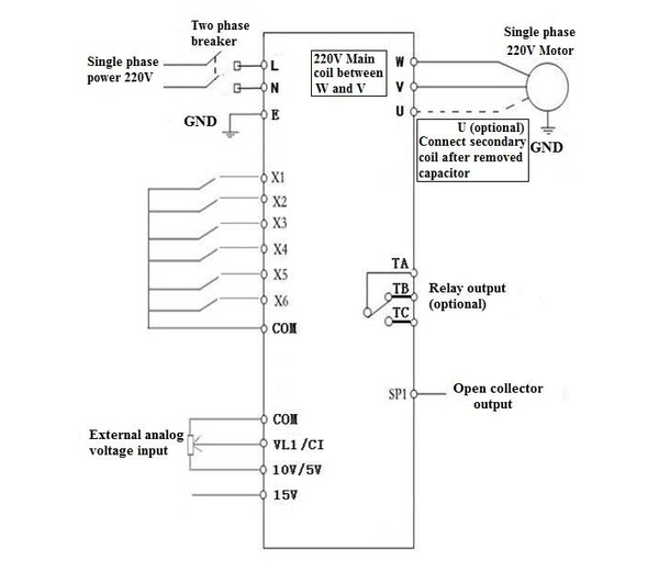

По схемите, които намерих има възможност за включване с или без кондензатора. Нещо такова:
single_in_out.png [ 134.02 KiB | Прегледано 3754 пъти ]

Мнение Re: Честотен регулатор
Само че двете намотки няма да са еднакви и инвертора, ако е малко по умен, ще изквичи веднага че има проблем с мотора.
Ясно е, че не са еднакви. Това е от документация на монофазен инвертор.
