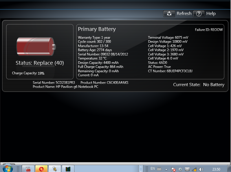

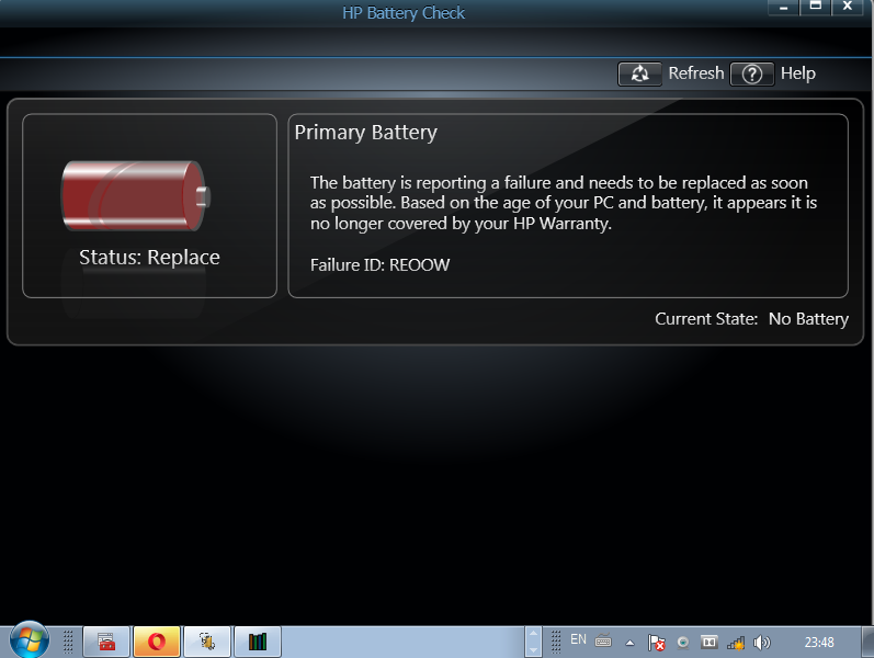

2020-03-19_235021.png [ 103.47 KiB | Прегледано 7077 пъти ]
2020-03-19_234847.png [ 92.46 KiB | Прегледано 7077 пъти ]
Пет Мар 20, 2020 9:46 pm
Мнение Re: ресет на хп лаптопска батерия
Мии като гледам картинките: чипът ти е последния проблем!
Скоро и аз си играх с дърти батерии, съживих ги като ги заредих индивидуално (не е безопасно) и въпреки, че бяха цвете в сравнение с твоята накрая пак си купих нови.

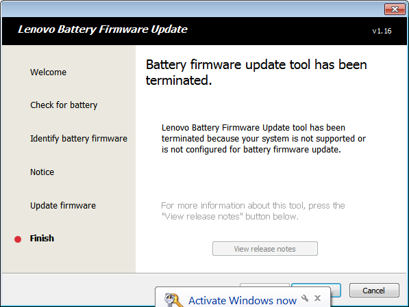

и така не ще
2020-03-29_234952.png [ 14.46 KiB | Прегледано 6836 пъти ]
Пон Мар 30, 2020 9:19 am
И що леново? А като те притеснява Вина винаги можеш да пробваш с някой Linux Live.
Докато имаш клетки под 2.7В - така ще е. Най-вероятно наистина са дали фира или в по-добрия случай - ще имат малък капацитет.
Пробвай да ги позаредиш със стотина мА, но в банята :mrgreen:

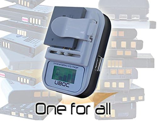

с какво зарядно ги зареди-аз имам товаИзображение
Чет Апр 02, 2020 5:01 am
Мнения: 2766
Без да откачаш елементите от контролера им пускаш 16 волта директно на елементите да тръгнат. Ма като им гледам състоянието едвали ще се събудят за нов живот, ма тя едната хептен умряла, нема да стане номера.
Чет Апр 02, 2020 5:46 am
am stereo написа:
с какво зарядно ги зареди....
С три калпави батерийки тип ААА - не се майтапя. Въпросът е да уцелиш батерийките.
Може и от 5В с подходящ резистор и диоди... Естествено: не се отделяш от тях.
За зарядното не съм сигурен, че и то ще се навие.
