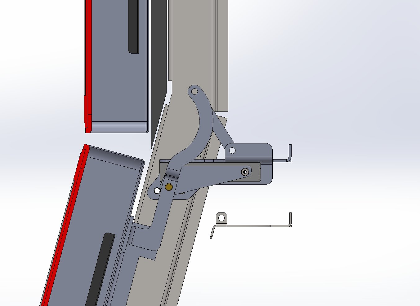

Трябва ми нещо което не знам има ли си име, нещо от сорта на разглобяемите пластмасови нитове но да е метално. Или пък тип пин със зегерка, обаче "зегерката" да може да се вади с ръка, или нещо от типа на lock pin/clips pin ... но го търся късо, приемрно диаметър 6 мм , работна дължина 5-6 мм. Трябва ми нещо лесно разглобяемо с което да свързвам два шарнира, този извития и този правия, сглоката между тях искам да е лесно разглобяема.
Значи знам точно как би било добре но е трудно да се произведе в сериите които са ми нужни, нещо такова :
https://cdn.shopify.com/s/files/1/0056/ ... 1580748744
https://cdn.shopify.com/s/files/1/0970/ ... 1545936815
Сега на първата снимка е явно "модернизираният" вариант, но на старите панти от тоя тип пластината е точно като от вторият линк, и се слайдва напред назад при което застопорява пина. Варианта с пластина която се маха е опция, обаче малко не ми се ще,факта че се отделя е проблемен, ще се губи и няма да я слагат. Ако е някакъв разглобяем нит пак могат да го изгубят, но без него не могат да сглобят, и най-малкото ще сложат болт с гайка, а ако е само пластина ще го оставят без застопоряване на пина. Сега винаги има опция пина да е всъщност втулка с резба и застопоряването да става с винт, но иска повечко време ...

оня ден купих клещи за зегерки, човките им се сменят и се заключват с ей такъв пин
http://www.steelshoringposts.com/sale-1 ... rface.html
иначе за подобни механизми които трябва да се откачат съм виждал решение по друг начин - по разни мебели, има такъв пин с глава занитен за лост който ограничава отварянето на вратата, при нормална работа усилието го държи на място в някакъв канал и не може да излезе, като подпреш с ръка вратата и натиснеш лоста освобождава пина който се премества в позиция в която може да излезе
също съм виждал и друг вариант - лоста е раздвоен, и едната част поема натоварването а другата играе ролята на заключване на пина
нещо подобно

Това първото е интересно но съм ги виждал само в големи размери.
Второто е подобна концепция на това с пластината, но хубавото е че не се маха, ще помисля за нещо такова.
Не мога да намеря кой произвежда тия слайдващи пластини, те са С профил за да се нанизва на шарнира. Работя с няколко фирми в САЩ които правят подобен хардуер но нито една от тях няма точно такова осигуряване.
Това което доста се използва е с пружиниращ ринг, той стои в канал на пина, като е малко по-голям от отвора, при сглобката се компресира в канала и след това пак се разпъва. Работи добре ако аксиалните натоварвания са малки. То за моя случай може и да свърши работа.
Аз сега мисля и за вариант при който да минимизирам разглобяването, ако се налага сравнително рядко пластината с винта, или това от втория ти линк също би работило, а мога да изпробвам и това с пружиниращият ринг.

сега се сетих за нещо много подобно на твоята пластина - въртящите столове имат отдолу едно за закопчаване на амортисьора
https://www.onlinebearings.co.uk/SLM6-6 ... -Clip.html

Евтино и ефективно ще е нит с канал и това:

Layher скелетата имат много хитро заключване - точно като това което ти трябва - пин със клин който стои на самия пин - вкарваш в дупката, извърташ клина, един чук и е готово. Малко ще е интересно обаче как точно ще се направи в умален вариант. Най вероятно ще излезе златно.
Да ти кажа това вчера два пъти го гледах и не знам защо не ми хареса, обаче си съвсем прав, това е добро решение, това на lcr също, и двете съм ги виждал и в малки размери, за разлика от зегерката се мага само с права отвертка и се слага лесно.
Гледам да използвам стандартни компоненти, не ми се занимава и за това да търся доставчик.
