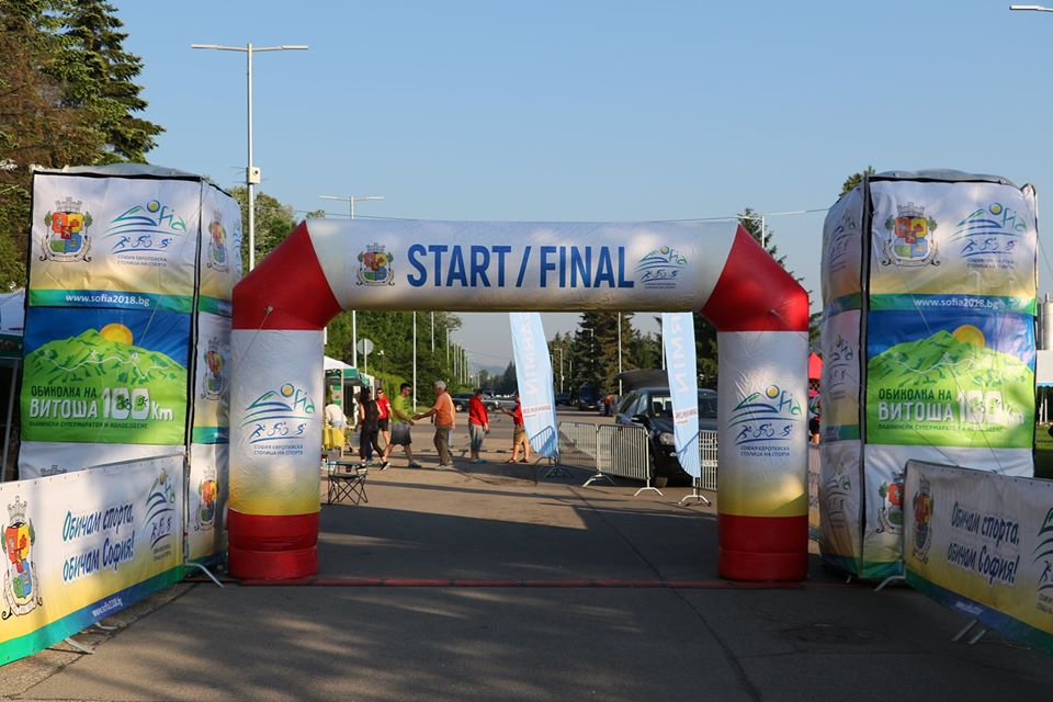

И аз не съм наясно, но изглежда, че е възможно. На старта на Обиколката на Витоша бяхме
над 2500 колоездачи, всеки колоездач има номер с RFID. Антената на старта е около 4м широка и
в много малък интервал от време /практически едновременно/ в обхвата са 5-6 колоездачи.
Може и повече да са, поне един метър преди антената се задейства на финала.
Не знам как се прави като хардуер и софтуер. Може би разчитат все пак на някакви милисекунди разлика
във времето.
П.С. Забравих, че на състезателния номер има два RFID - основен и резервен. Те със сигурност са едновременно в обхвата.
