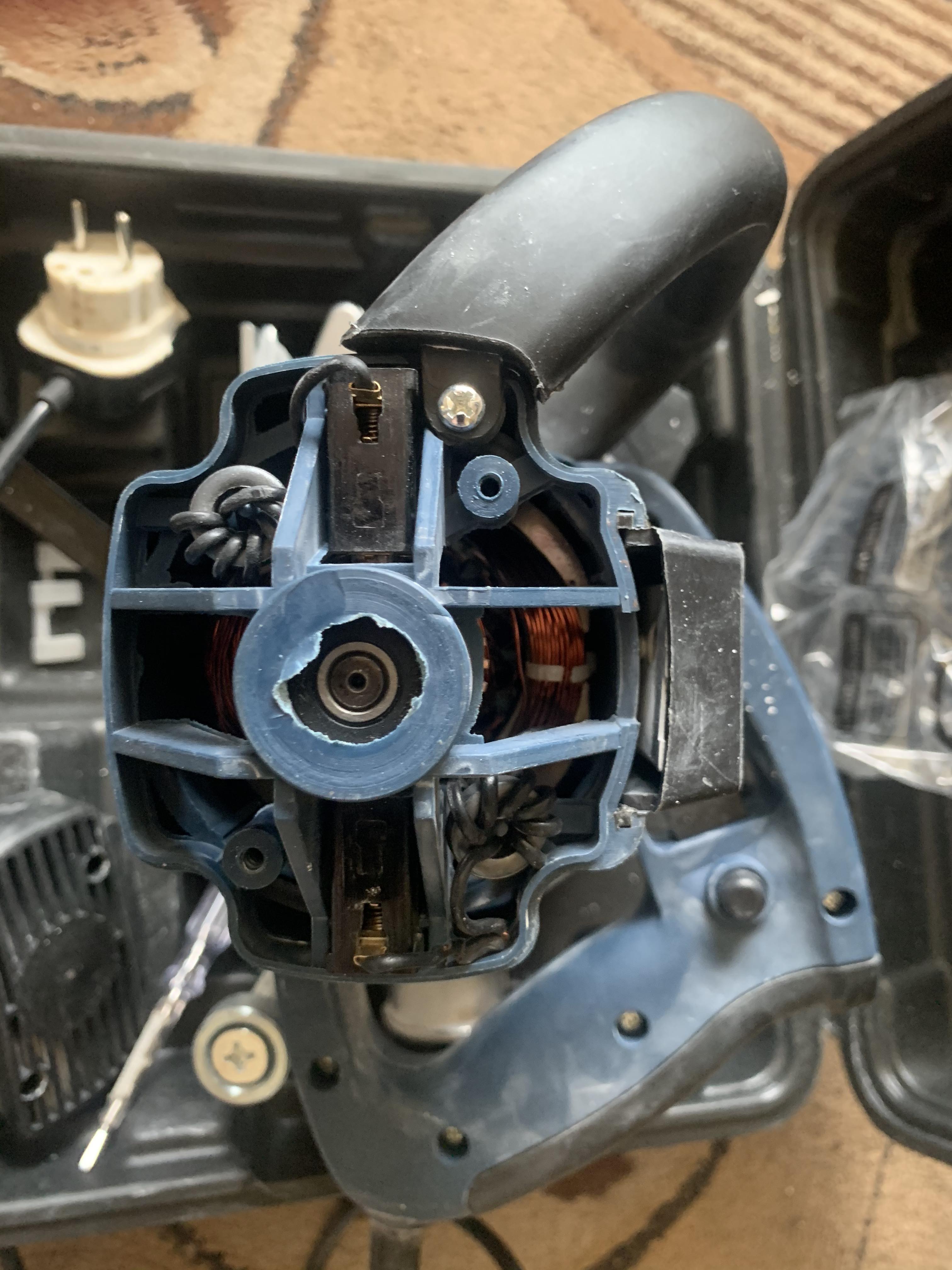

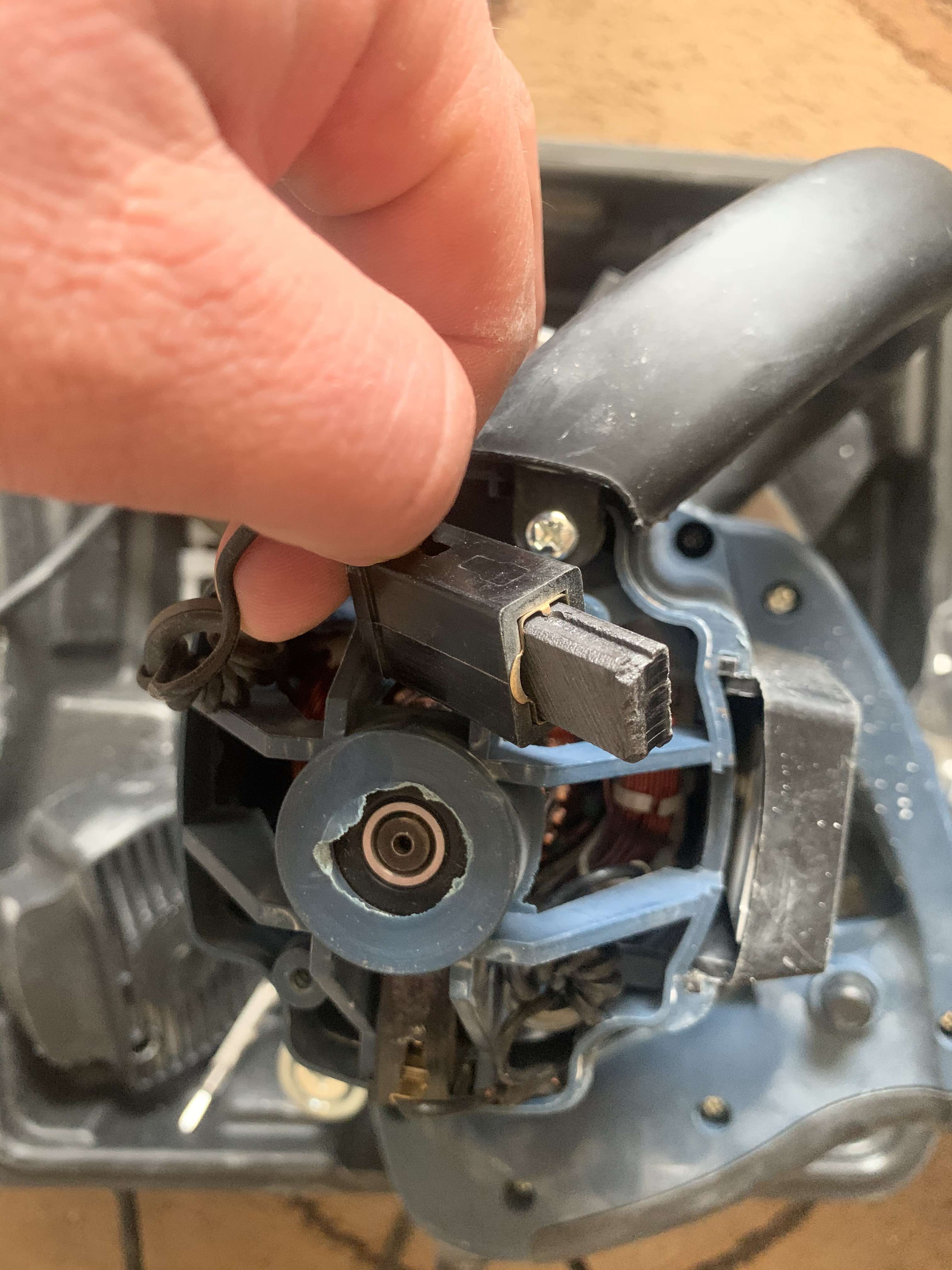

Като гледам какви идиоти са я мислили тая машина, надали са предвидяли каквото и да било. В нормалния и вид тя не може да прави единственото нещо за което е направена... Пробвах да я бутам назад, става естествено, но се губи целият смисъл. Не мога да следя линията, а каналите ми трябва да са точни, ще слагам алуминиев профил в тях след това, не е за кабелчета дето полсе ще замажа. Ще снимам четките да видим какво ще кажете :)

Четките имат вид като при окъсен ротор, но най-вероятно са объркали свързването на жиците, то иначе нема как да върти на обратно.
В това положение ще изпуши (ако вече не го е направила) още преди да си свършил работата.

Четките станаха така, когато ги обърнах. Те излизат от гнездата, и просто има размених мястото. Сега ги почистих и тях и колекторните плстинки, и си върти нормално без да мирише.
Ако проблема е в насочеността на четките, не мога ли да направя нещо през статора, да обърнмя някоя жица?

Няма да изпуши, изглежда да са симетрично, просто са били с един профил и е трябвало да се изядат до този профил, ще живее сигурно, колкото за няколко канала. Аз и боша не го харесвам, в хилти е истината, но за два канала не си струва, обаче пък много фирми дават под наем.

Почистих ги и ги оставих да улегнат пак четките, ще пробвам още веднъж да ги обърна да видя какво ще стане. Ама ако пак хвърчат заварки и мириз, надали ще устиска много.

Четките имат вид на много менте, тури по-добри подходящи по размер и натегни малко пружината отзад. Няма да е зле и да почистиш колектора с много ситна шкурка също и каналите межди пластините. Имам перфоратор Бош дето точно така се реверсира като се завъртат четките на около 30 градуса. Но може и да го има тоя момент дето Тони казва да се развие диска, на бормашините с патронник които се реверсират има осигурителен болт с лява резба. Може и на статора да размениш кабелите.
