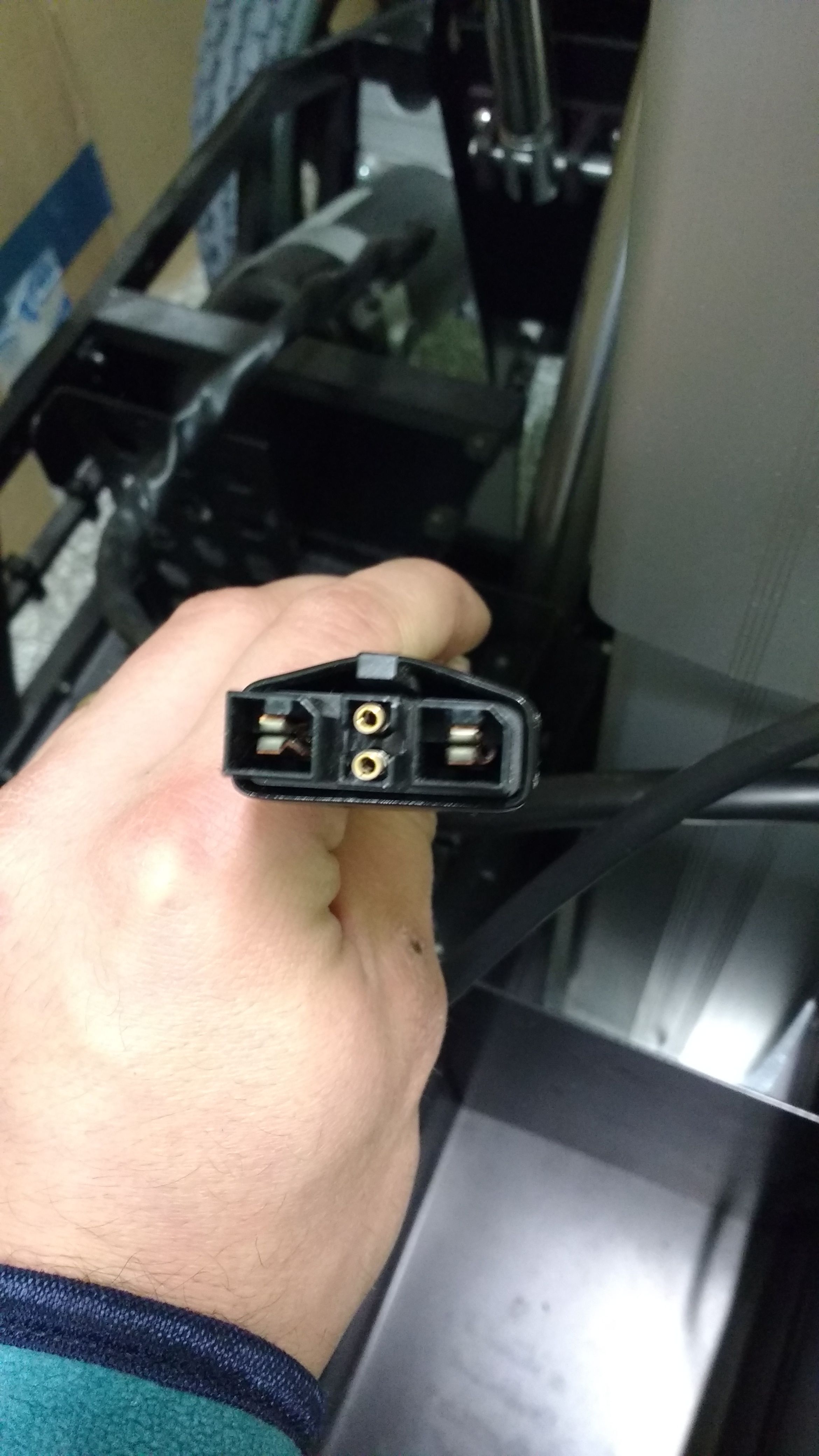

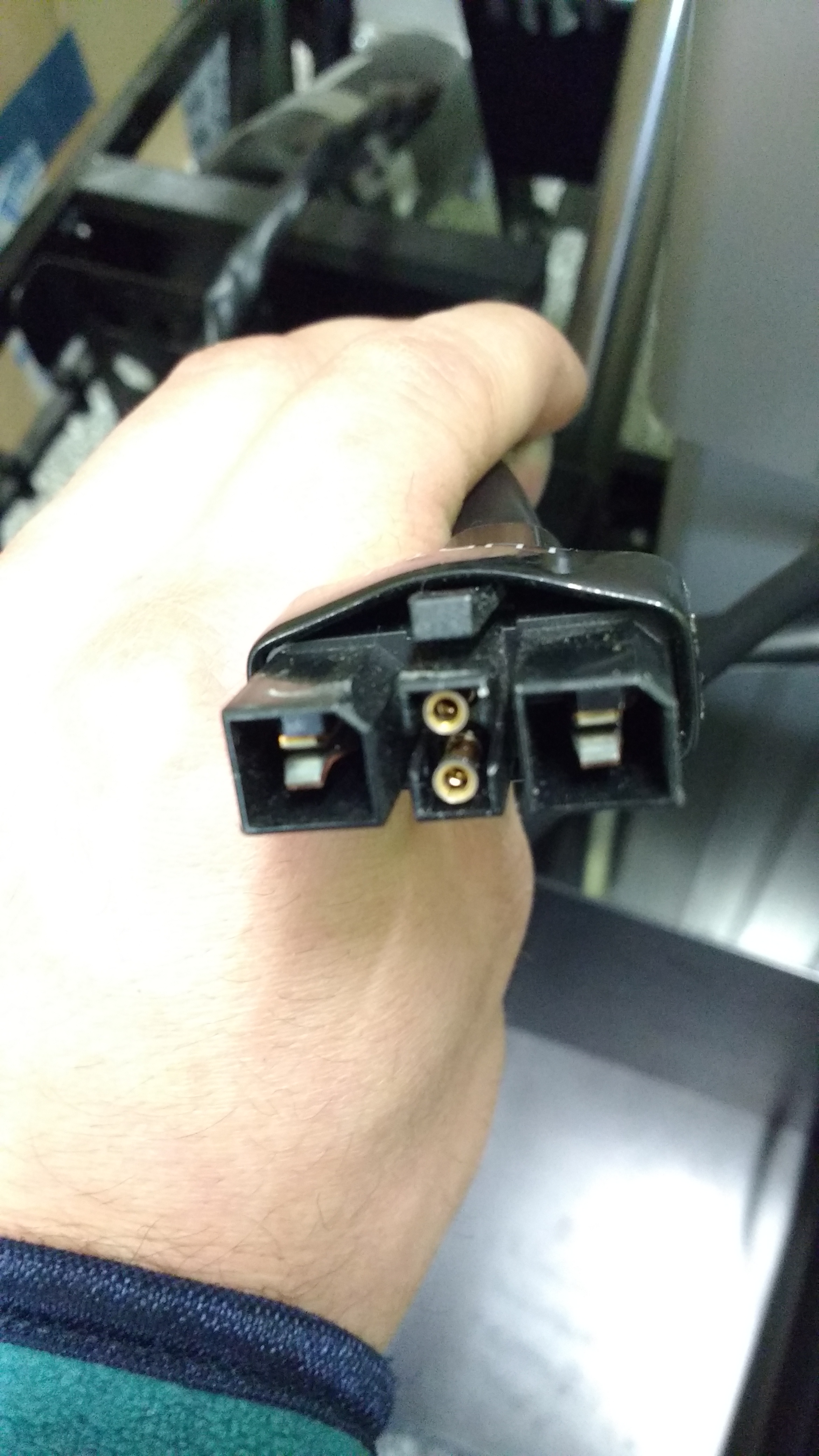

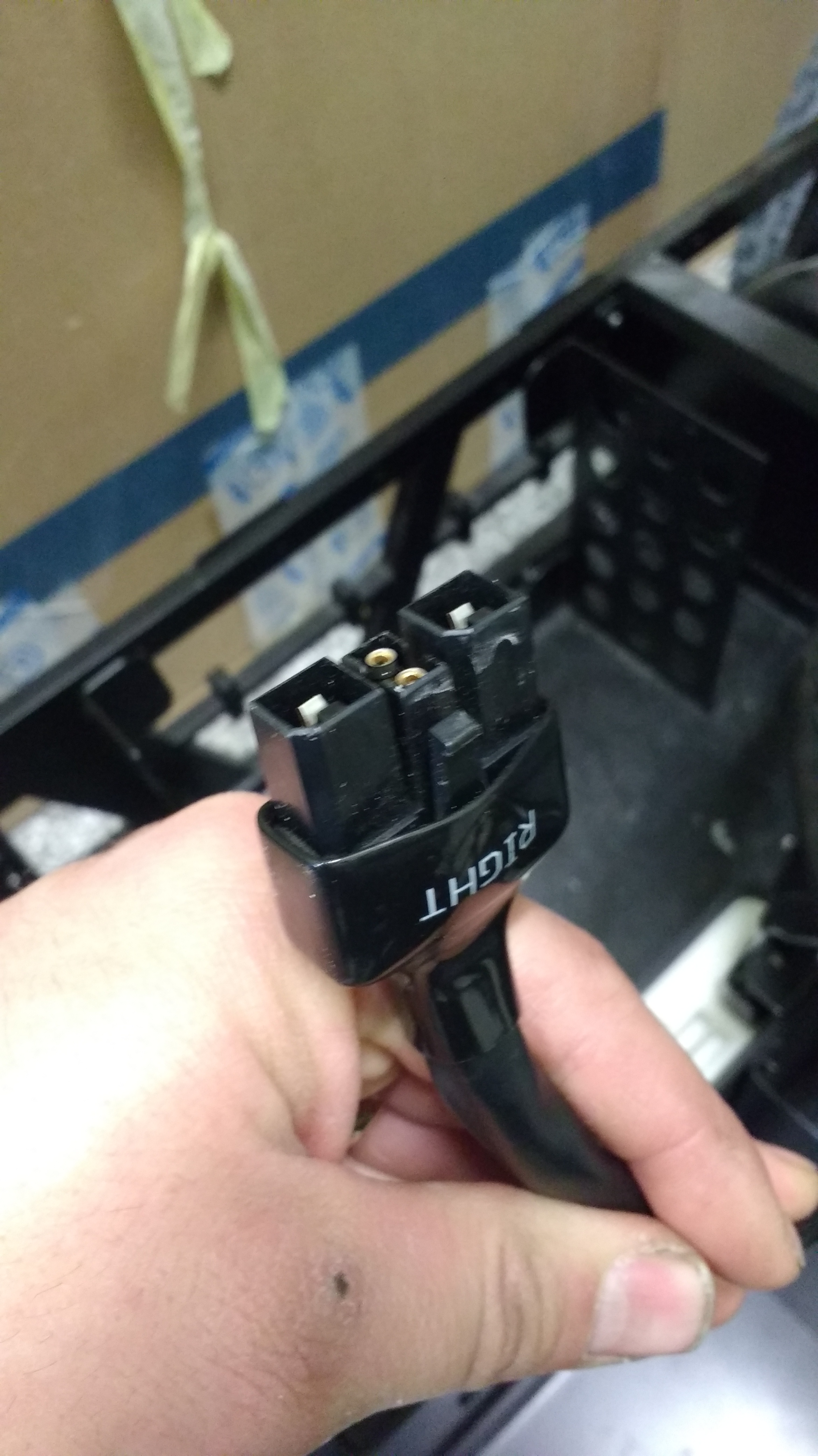

Някой може ли да ми каже какъв е този конектор. Големите пера са за моторите, малките- за електрическа спирачка

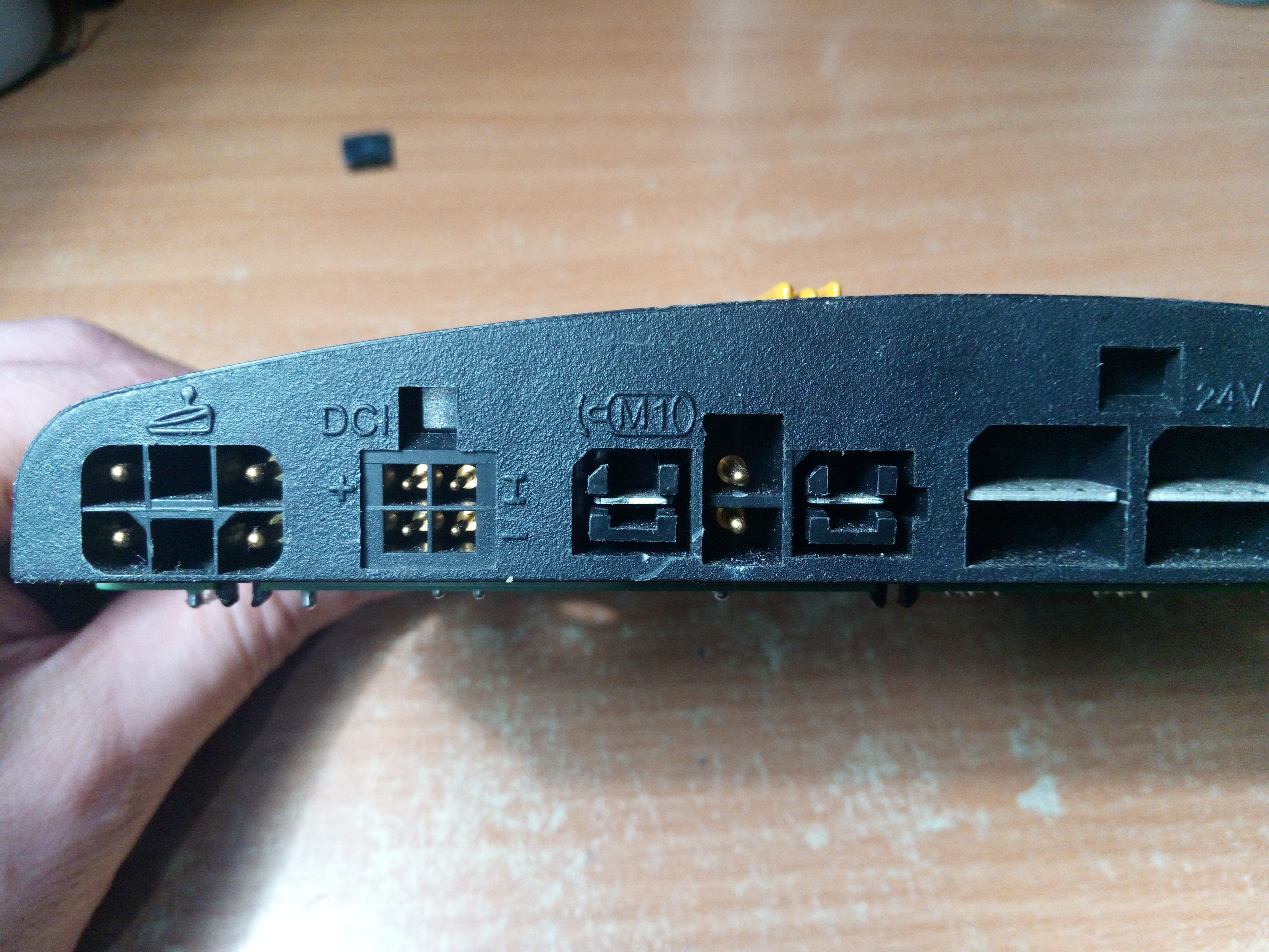

аз пък имам контролер с такъв конектор :D
DK-PMB40
стои за чаркове, не знам какво му е състоянието

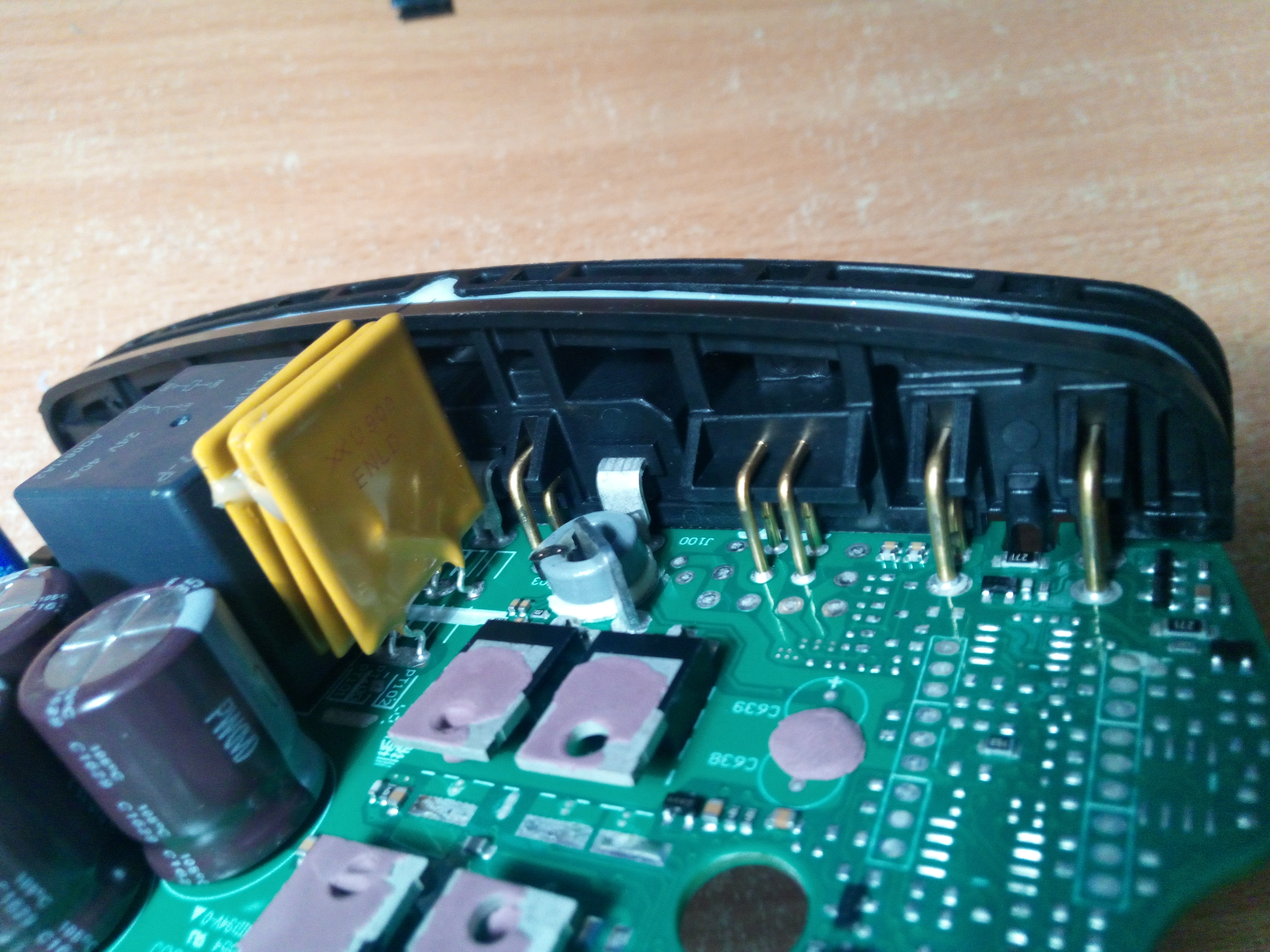

ама не е с конектор, ами цял панел с всички конектори на едно
целия панел е едно цяло, отливка, всичтото е 1 парче пластмаса, с вградени пера вътре, което ме навежда на мисълта че може да си е нещо на производителя негово си, нестандартно
от вътрешна страна на тази пластмаса има разни щамповани символи, знак за рециклиране със 7 вътре, GME8001, после цифра тройка с главата надолу, после R13
на долния ръб зад перата има друг надпис който не мога да разчета целия - >PA6-GF30 FR(40)<
по принцип така бележат типа пластмаса, но за последните символи не съм сигурен щото е зад пиновете и зад едно реле и трудно се чете
не знам дали нещо ще ти е от полза....

Помагам на един приятел за една инвалидна количка за дете, на която двигателите са взети от количка за възрастен човек. Искам по възможност да не режа кабелите.

контролер имаш ли? тоя от снимката ще ти свърши ли работа?
за части го държах ама не са ми спешни
платката си е в хубава дебела алуминиева кутия/радиатор, тежи бая, само не знам как да го тествам, нямам джойстик
иначе на пръв поглед не виждам нищо изгоряло
https://www.dynamiccontrols.com/sites/d ... ss%207.pdf
виж дали ти върши работа и ако искаш да ти го пратя

Имаме работещ контролер, но няма да свърши работа. Та ще правя контролер и бих искал да използвам същия куплунг.

ако е за една бройка мога и само панела с конекторите да ти сваля, както си решиш
но в такъв случай не знам дали не е по-добре да режеш и да слагаш едни ХТ конектори, примерно, ХТ60 за моторите и ХТ30 за спирачките, според мен са по-добри от тези с които е сега, ако искаш да запазиш сегашните конектори евентуално да се върне към фабричния контролер - просто режеш тая букса с малко кабел и на нея също слагаш ХТ-та
edit: сетих се да погледна производителя на тоя контролер дали не продава конектори, попаднах на някакъв каталог, ама май само от към мотора продават, мъжкото, женско не го виждам, иначе за джойстиците има и мъжко и женско, но за мотора само мъжкото виждам, от страница 38 надолу има разни конектори
