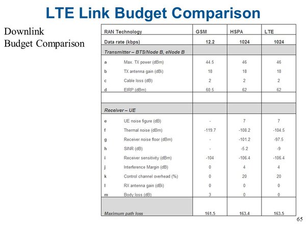

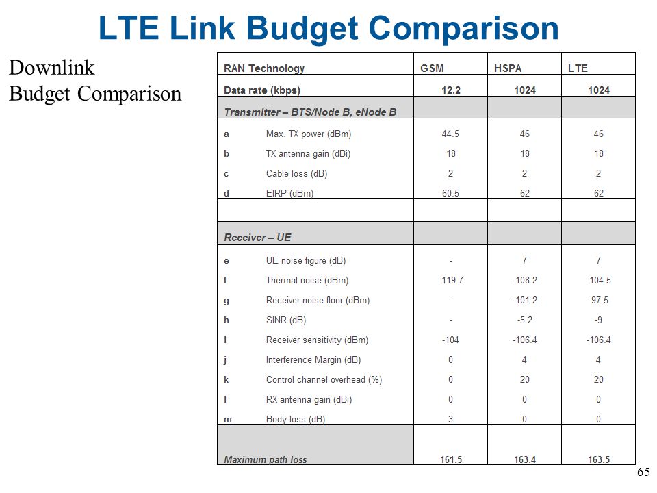

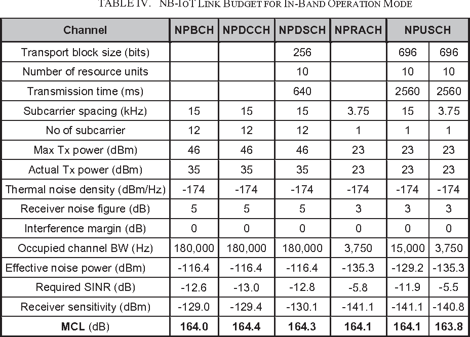

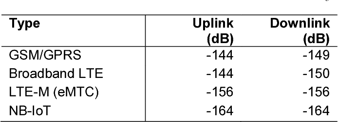

LTE NB със сигурност бие всичко останало като покритие. За жалост не е разпространено все още масово. По документи MCL = 164 dB
Дори ако сравниш линк бюджета на нормалното LTE Cat.1 с GPRS, при еднакви условия LTE-то би трябвало да е по-добре. MCL 163 срещу 161 dB.
Вероятно сравняваш LTE на 1800 MHz GPRS който обикновено е на 900. Отделно че забелязвам че в много страни LTE мрежите са с много лошо покритие. Миналата седмица бях в Париж и на места бях с GPRS данни в центъра на града.
Долните таблици не са пределно точни защото показват само посока Downlink но дават представа като за сравнение.
Едит: Имал съм документ показващ и двете посоки ...
Нов едит: трябва да се игнорират минусите пред числата - който е правил тази таблица е за ... Параметърът MCL е винаги положителен
