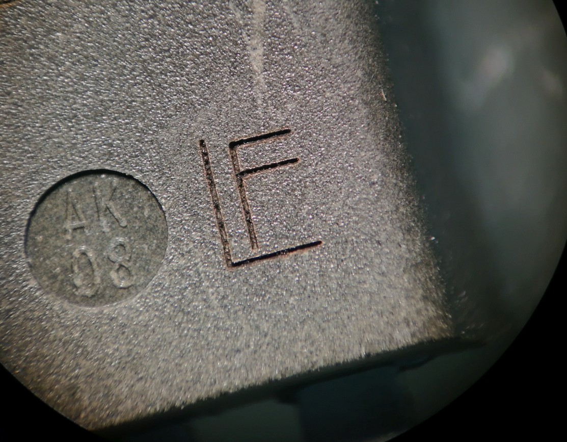

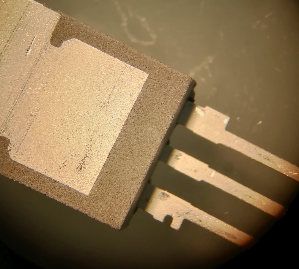

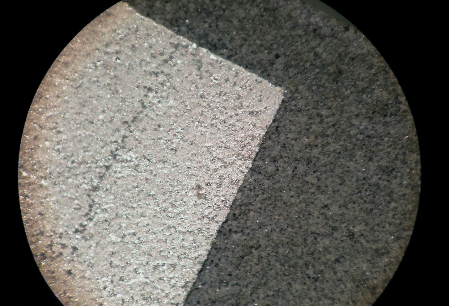

Иначе по външни признаци - пластмасата изглежда ецвана. Надписа е тънък и твърде дълбок (демек прегорен), вероятно от кофти настройка на лазера. За съжаление трудно става снимки.
IMG_20190829_134239.jpg [ 288.79 KiB | Прегледано 4171 пъти ]
IMG_20190829_134318.jpg [ 192.74 KiB | Прегледано 4171 пъти ]
IMG_20190829_134307.jpg [ 385.03 KiB | Прегледано 4171 пъти ]
Чет Авг 29, 2019 2:14 pm
Мнения: 12826
Мнение Re: Фалшифи части от Маузер ?
velio написа:
...Иначе по външни признаци - пластмасата изглежда ецвана...
Не знам какво разбираш под ецвана пластмаса. Бях попадал на памети ментета. Не от Маузер. Чиповете са трити, и след това боядисани с някаква много здрава боя, която като цвят и структура го докарваше като оригиналните. Е, с малко търкане с ацетон се разбра каква е работата...

Ами според мен има два начина да се премахне стар надпис - или го шкурят (при което остават характерни следи) или го ецват химически, при което се отмива най-горния слой смола (който обикновено е гладък или с някаква структура) и се оголват стъклените перлички.

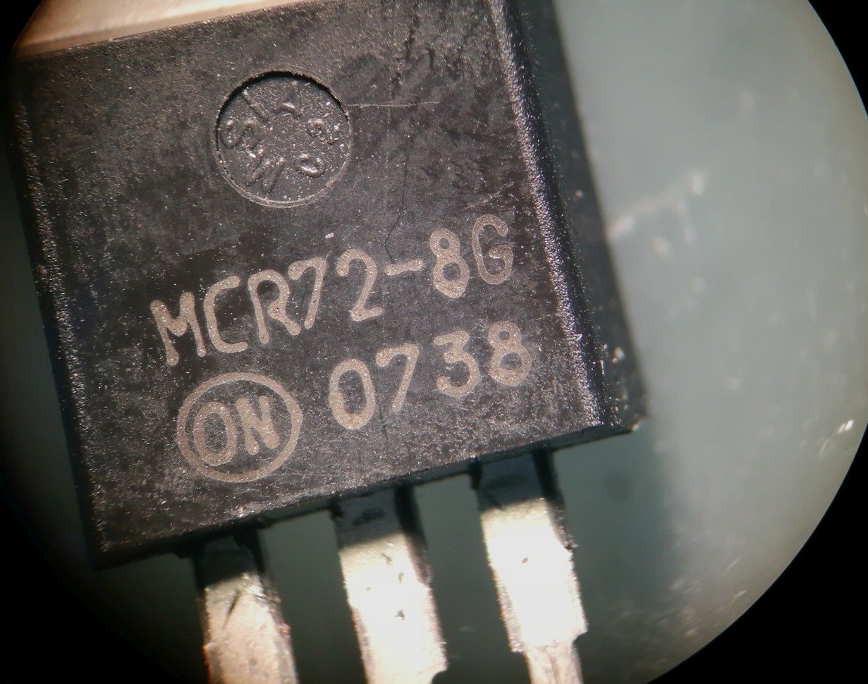

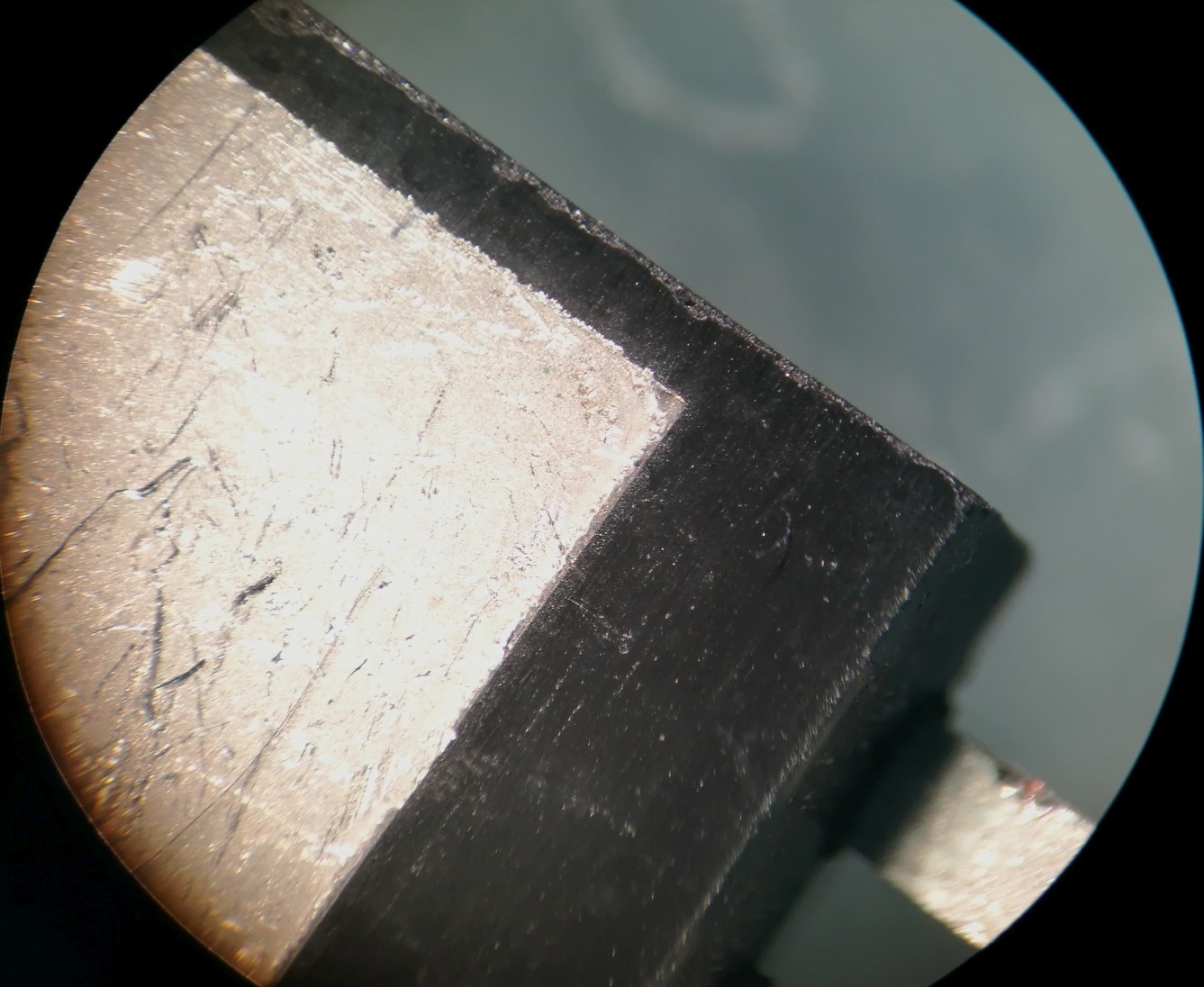

Ето за сравнение оригиналния тиристор (кофти качество ама... през окуляра на микроскопа толкова..).
IMG_20190829_153710.jpg [ 247.36 KiB | Прегледано 4157 пъти ]
IMG_20190829_153759.jpg [ 258.36 KiB | Прегледано 4157 пъти ]
