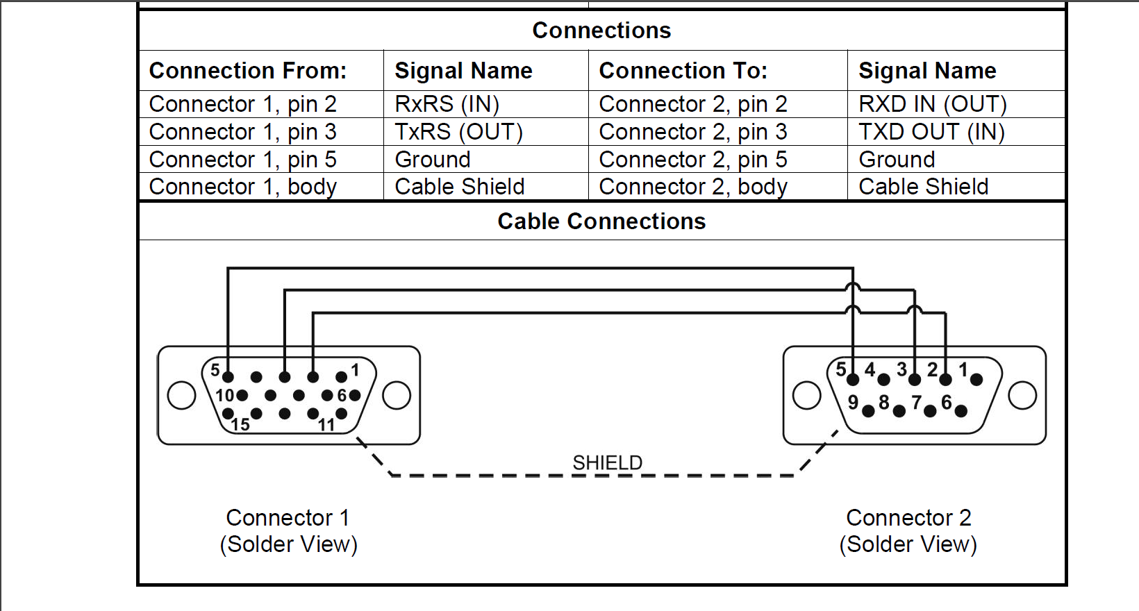

Използват се само RX и TX. Кабела за към YAESU-то и към PC-то е идентичен. За YAESU-то е прав за PC-то кръстосан. Картинката е от ръководството на ACOM-а и е за връзката между ACOM-а и трансивъра.
При серийните кабели няма прав и кръстосан. Винаги Rx се свързва към Тх и обратното Tx към Rx.

Навсякъде е така :)
Под прав кабел имам в предвид 2<>2 и 3<>3 а под кръстосан 2<>3 и 3<>2.
На трансивъра pin 2 е TX, pin 3 е RX (DCE). НА PC-то pin 2 е RX, pin 3 е TX (DTE).
Проблема не е в кабела. Комуникацията си върви. Усилвателя си изчиства грешката "CAT error" при закачен кабел и стартирана i nastroena win4yaesu.
Прослушвах какво върви по серииния порт на АСОМ директно на неговия порт. Друг компютър с два серийни порта, на двата порта RX слушат едновременно RX и TX страната на ACOM-a.
