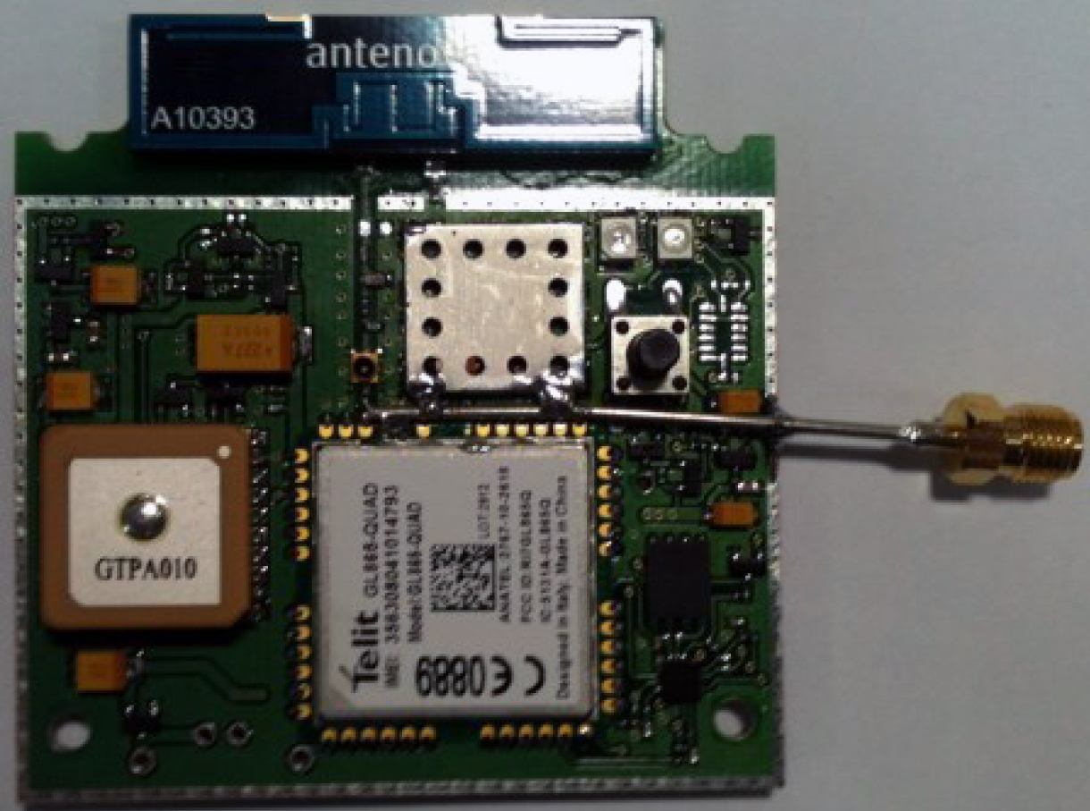

Предполагам, че кабелите и преходниците са еднакви, та каквото разсъгласуване има при тях и то е еднакво. Антените би трябвало да се мерят заедно с тяхното обкръжение (на платка, в кутия). Ето това е постановката за мерене в тест лаба на Antenova. При меренето, платката е сложена в кутията. Оказа се, че масата е недостатъчна за постигане на максимална ефективност на антената, та се наложи да поим медно фолио към 4 квадратни сантиметра. Необходимите стойности на съгласуващите компоненти се оказаха доста различни от тези в дейташийта на антената.
