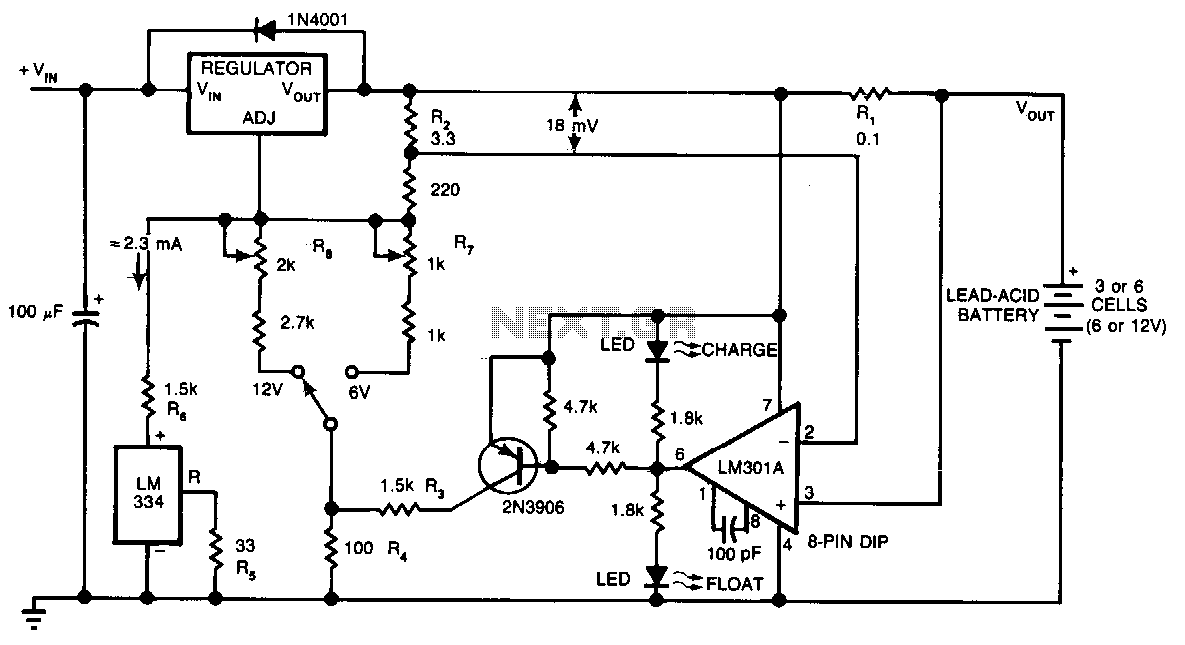

Я да питам тука, тая схема добра ли е, има температурна компенсация на зареждането.
135-9652.png [ 14.71 KiB | Прегледано 3488 пъти ]

На пръв поглед няма температурна компенсация, поне не се вижда температурен сензор. Освен ако някой друг от чарковете не се ползва за тая работа по съвместителство.
Също така на пръв поглед, схемата не е за автомобилни акумулатори - с тоя линеен регулатор тока едва ли ще е над 1А.

Да не е за автомобилен, за един гелов 7А/ч е.
Това LM334 го дават като термосензора.

Мдам, явно е така. Ами, предполагам това отговаря на въпроса ти дали има температурна компенсация ;)

Въпроса е не дали има температурна компенсация, а дали е добра схемата, все пак имате поглед върху нещата. Акумулатора ще е почти на улицата, в котелното пък то няма врата и понякога замръзва една кофа с вода, но обикновено е към 8-10 градуса. Та за това питам дали ще върши работа тая схема.

Като цяло е проемлива, имаш основните функции, температурна компенсация и превключване на флоат на база зарядвн ток. Трябва да я настроиш според капацитета на акумолатора.
