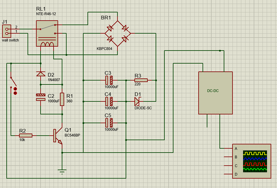

schemma03.png [ 46.52 KiB | Прегледано 5005 пъти ]
така изглежда опитната постановка на J1 имаме 11V на входа на DC-DC пада на 8.
ако шунтирам R3, D1 всичко почва да работи. предполагам трбва да се заиграя с R3
като правя сметки, ако са верни: когато схемата дърпа 40мА, пада на напрежение е 8.8V
и кондензаторите остават без напрежение. Ако намаля съпротивлението на 50Ом, ще имам пад 1.8V,
a токът за зареждане ще е 230мА

Какво е предназначението на D1 в тази схема?

За какво ти са толкова големи кондензатори там? Сложи си един 1000 микро с един 100 нано и махни резистора и диода.

Дано и кондензаторите реално не са свързани както по схемата - наобратно :)

От къде го измисли тоя ценер там, как очакваш да извадиш повече ток, изобщо къде видя такова свързване?

И релето как го е вързал :rolleyes:
