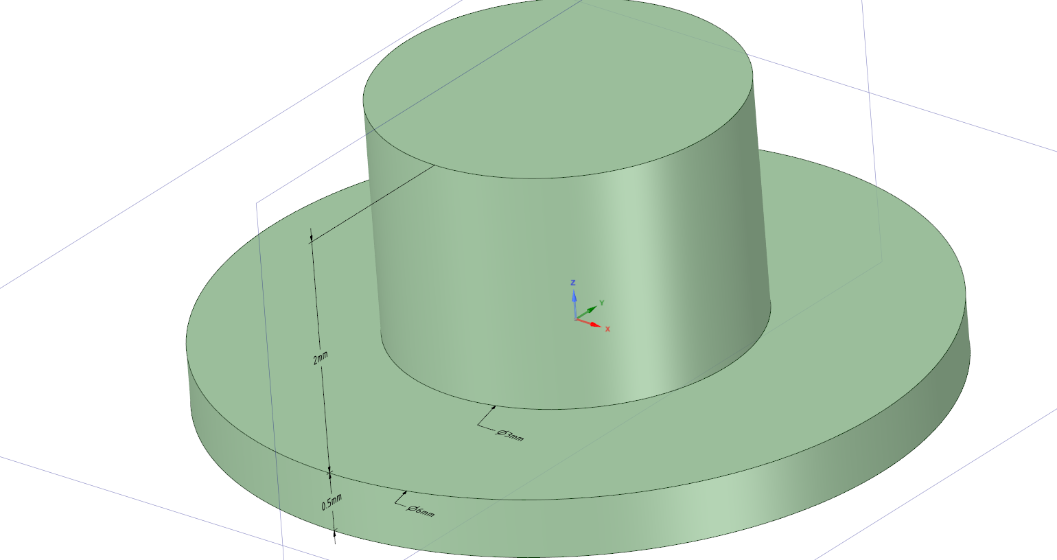

От няколко месеца се мъча да намеря кой да ми направи десетина парченца като това тук без да ми ми сваля кожата от гърба. Материал - някакъв мю-метал, примерно пермалой или пермендур. Само никел също ще ми свърши работа, в краен случай дори алуминий.
Някой да знае нещо да ми препоръча?

Това у ваше село трябва да е евтино...
Мога да питам в нешето село, но според мен ще ми поискат не по-малко от 250Е (това са по-малко от 5 часа работа).
Иначе мога да ти запратя линк на един китаец в линкедин, изглежда сериозен, но никога не съм го пробвал.
Лека!

Ти не беше ли някъде по острова ? Оня прото лаб или както беше там ? С тия размери си ... какво да ти кажа, иска малко стругче и си готов за 20 мин, проблема е материала, единствено алуминй ми се струва че ще намериш лесно, никел на подходяща заготовка трудно, а и обработката не е лесна, пермалой или пермендур идея дори си нямам от къде може да се достави. Имам познат с малко стугче, часовникарско, ще го питам.

На CNC? Макар че на струг е по лесно...

С тия размери не е за cnc, малко стругче, ръчно няма нужда от нищо, те са две операции ако вземе материал на рязмер, ме виждам какви са допуските, ама и да не е на размер ще са 3 ;-) за нула време става, само да има стругче.

От чертежа не става ясно какви са допуските?

Няма изисквания за супер точност. +-10% от дадените размери е ок.

Това хубаво. Остава да се види как седи въпроса с материала. Ако е халюминтий, няма да е проблем. За другите които са изброени, нямам яснота...
Още един уточняващ въпрос - в края на малкия диаметър, където започва големия, какъв радиус е допустимо да има?

2.7-3.3

https://www.vvg.info/fileadmin/user_upl ... -10160.pdf
Става май за заготовка.

Да ама трябва да се каже колегата чист алуминий ли иска или и дурал някакъв върши работа.

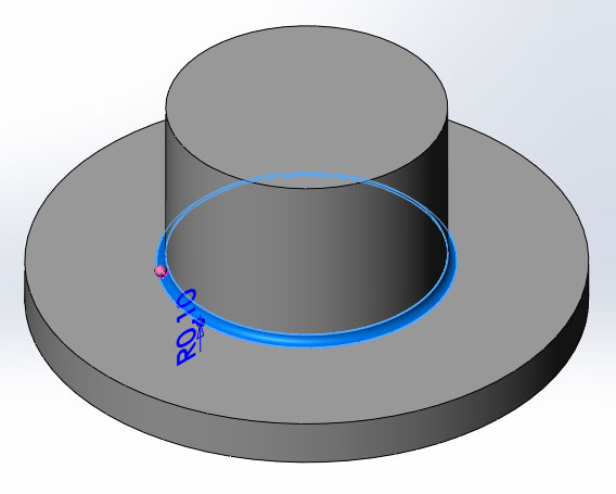

В зависимост от това какъв нож ще се използва, може да има някакъв радиус в маркираната част.
С 2.7 - 3.3 мм. определено ще се изложим... :D

Ба ли го... не съм инДЖИнер-механик :D

Кажи какво му е предназначението. Този радиус може да окаже влияние ако искаш да влиза плътно в нещо друго, заради този радиус двете чела може да не могат да се допрът.
