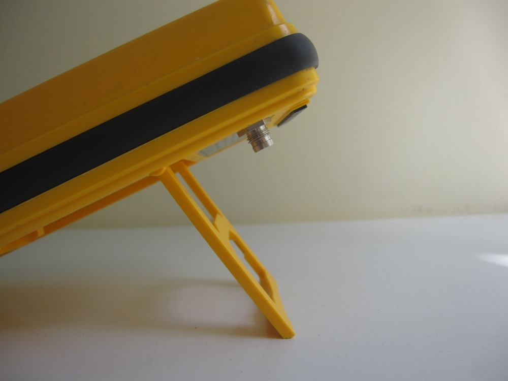

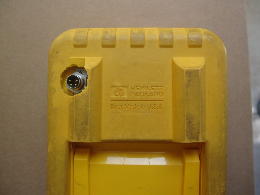

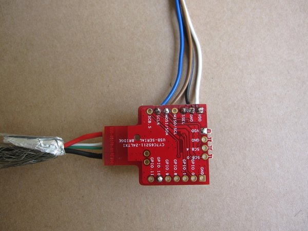

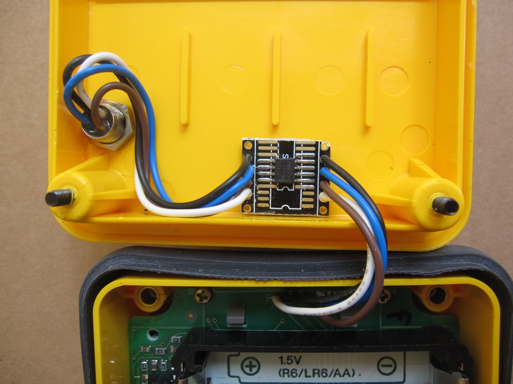

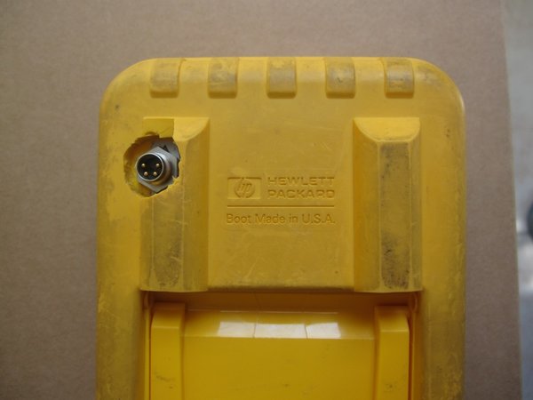

Ето как стана хардуерната част...

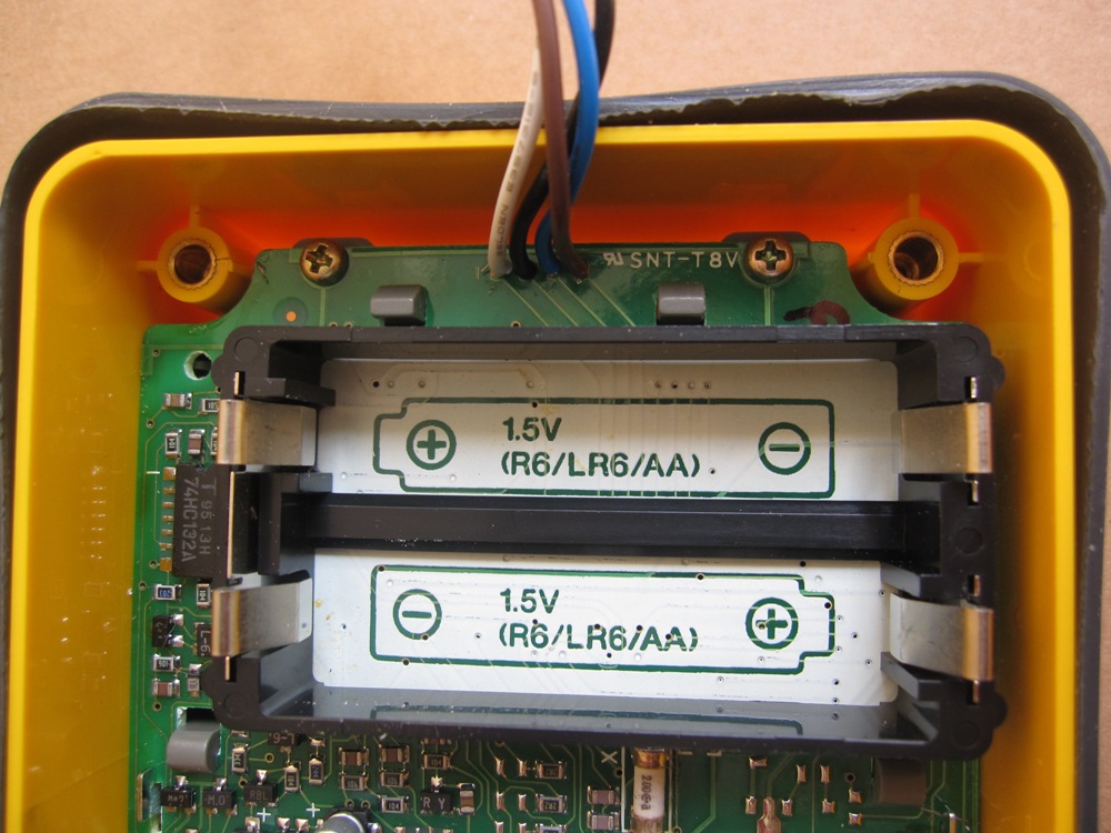

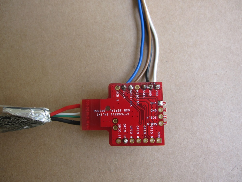

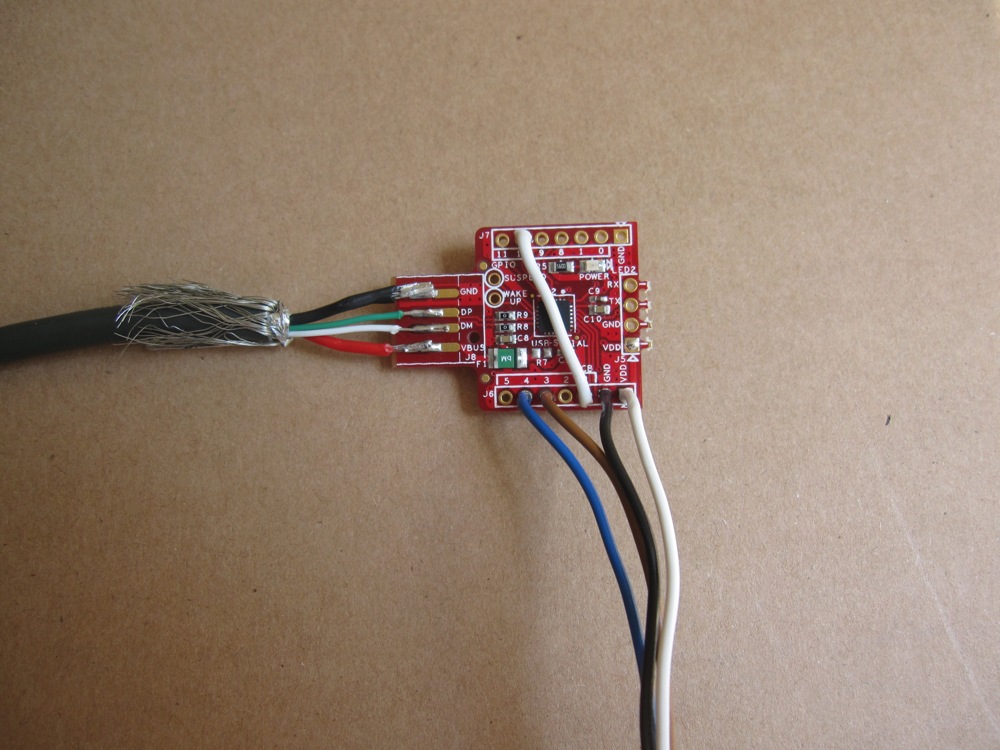

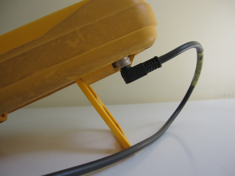

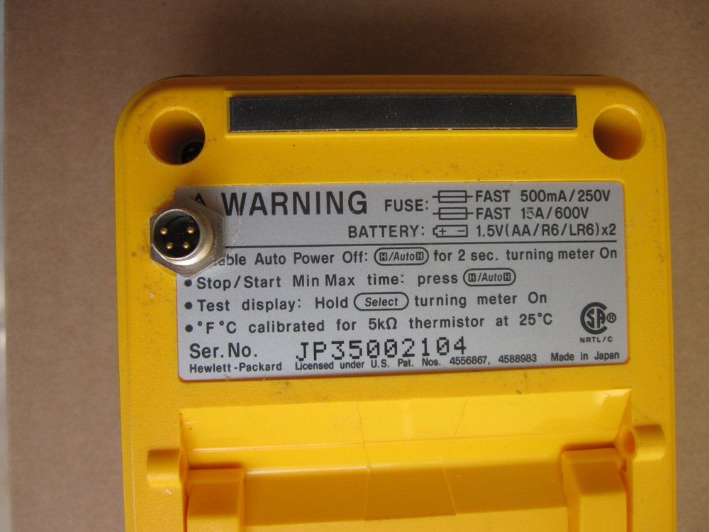

Изолатора (TI ISO7420) е вътре в корпуса на мултиметъра. Винаги е захранена първичната му част, но харчи много малко (под милиампер).
След вторичната част имам конектор и дълъг кабел до комуникационната платка. Конектора и кабела са от ТМЕ (MX-120027-0152 и MX-120031-0006).
Комуникационната платка е от един кит на Cypress (CY8CKIT-049-42xx). Чипа е CY7C65211 - това е USB - serial bridge, който поддържа RS, I2C и SPI (master и slave) и има няколко GPIO. Това с допълнителните пинове ми дойде супер защото от мултиметъра излизат само два сигнала (SCLK и MOSI), а чипа си иска активен фронт на SSEL сигнала. Този допълнителен сигнал го подавам софтуерно.
