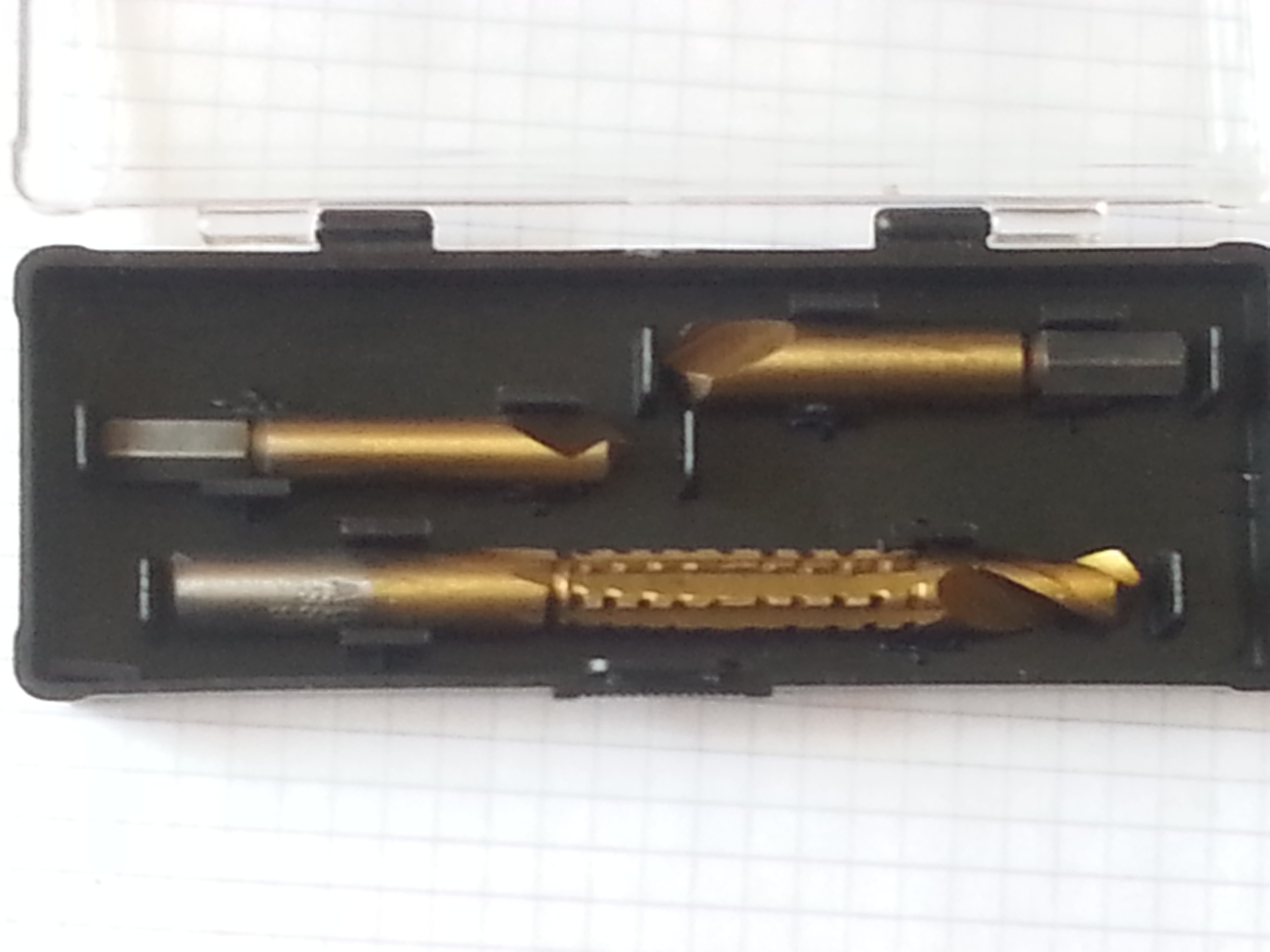

Що за инструмент е това ?
Мнения: 209
Местоположение: гр.София
Мнение Що за инструмент е това ?
8O Дългото е 8мм диаметър и отпред е заточено като нормална бургия и след 20мм от върха е нещо като райбер/фрезер.
Диаметърът не се променя от върха до опашката. Има надпис: 8 - HSS - ADW
Двете къси са с диаметър 8мм и 7мм, но са заточени да режат/пробиват обратно на часовата стрелка ???
Поздрави / Румен

Дългото е предназначено за пробиване и разстъргване на по-меки материали - дърво или пластмаса, с ръчни инструменти.
Късите, освен за разпробиване на скъсани болтове, не се сещам за друго приложение. Или е нещо специализирано.

Странно е, че са в един комплект.
Дългото е с цилиндрична опашка, а двете къси са с шестограм като за винтоверт.

Това не е ли директен инструмент за резба? Пробива и после нарязва винтовата линия.
Не е същото но подобно:
https://www.youtube.com/watch?v=96LwwycOhPI

gicho написа:
Не!

С един от късите успях да извадя заял болт (М5 или М6 беше). Като цяло ако имаш късмет, въртейки на обратно болта може и да се развие - при мен се случи в 1 от 4 опита. Другите просто им изяде главите. После процедурата е ясна ...

Продаваха ги в лидъла като набор за развинтване на кестерме болтове и пишеше кое за какво е - потърси. Едното от късите беше за повредена Филипс глава.
