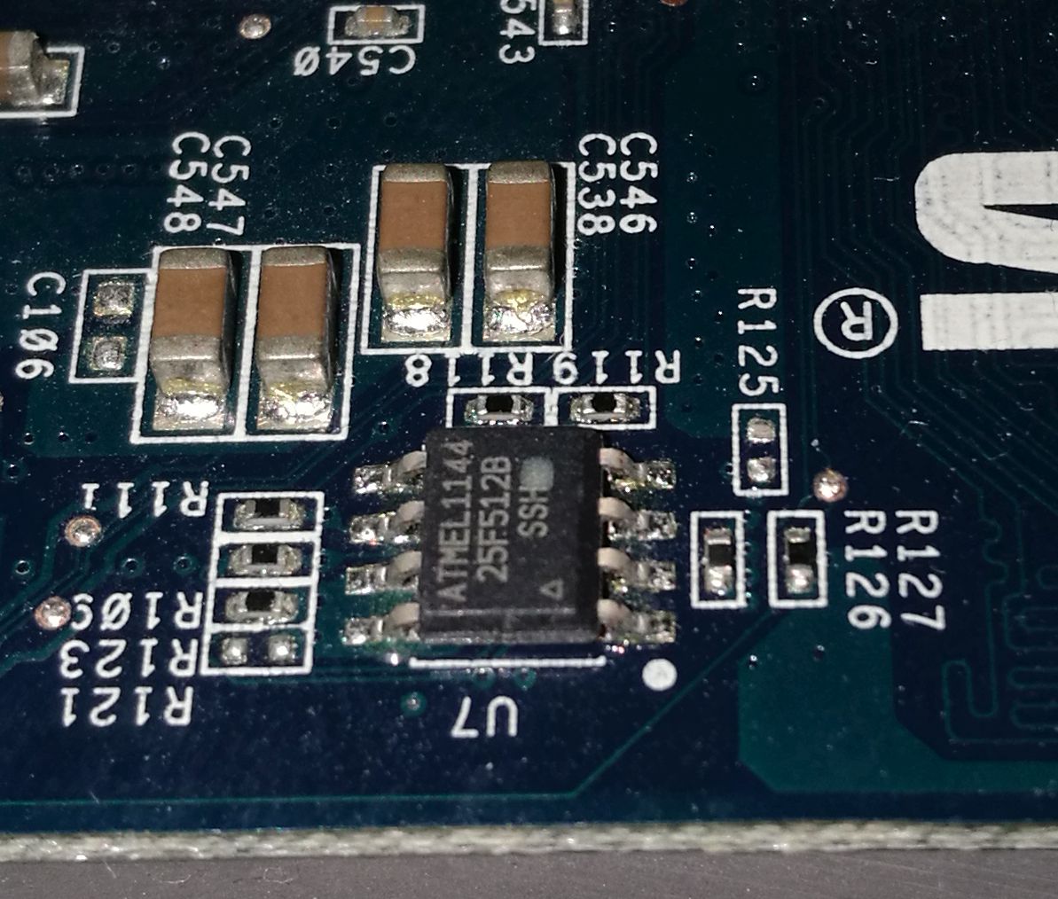

Имам една видеокарта Asus GT610-SL-1GD3-L. От известно време прави номера и днес я извадих да видя що така. Мислех че е от захранването (кондензаторите) ама май не е от тях.
После я поогледах и видях че е отчекнат R125. Та се чудя какъв може да е... От едната страна е свързан към маса. От другата - не знам. Чипа наблизо е AT25F512B, изглежда няма общо с него.
IMG_20170609_130339.jpg [ 217.04 KiB | Прегледано 1833 пъти ]

сигурен ли си че няма общо ? Чипа е SPI FLASH . Дали не е някакъв PULL up ? Няма ли верига с никой извод на U7 ? Сигурен ли си че е откъртен а не е просто несложен (да не са го запоили в завода) ?

Ами откъртен е, има доста несложени и изглеждат по различен начин. Гледам го на микроскопа - откъртен си е :). Виждал съм все пак откъртени елементи. А имам бегли спомени че май изтървах една отвертка върху нея (малко са мъгливи).
Единия край е към маса, тъй че няма как да е PU.
Набързо проверих дали има връзка с U7 - изглежда няма. Но може и да не съм направил хубав контакт.
Засега запоих един резистор 1к, почистих пастата, сложих нова. Ще видим какво ще стане.

Мдам, след операцията разлика нямаше. Все така си правеше проблеми. (имам чувството че някои части са излишни :D ).
Както и да е. Май ще дойде софтуерен проблема. Сложих драйвер от 2015-та и засега е стабилно. Ще видим по-нататък.
