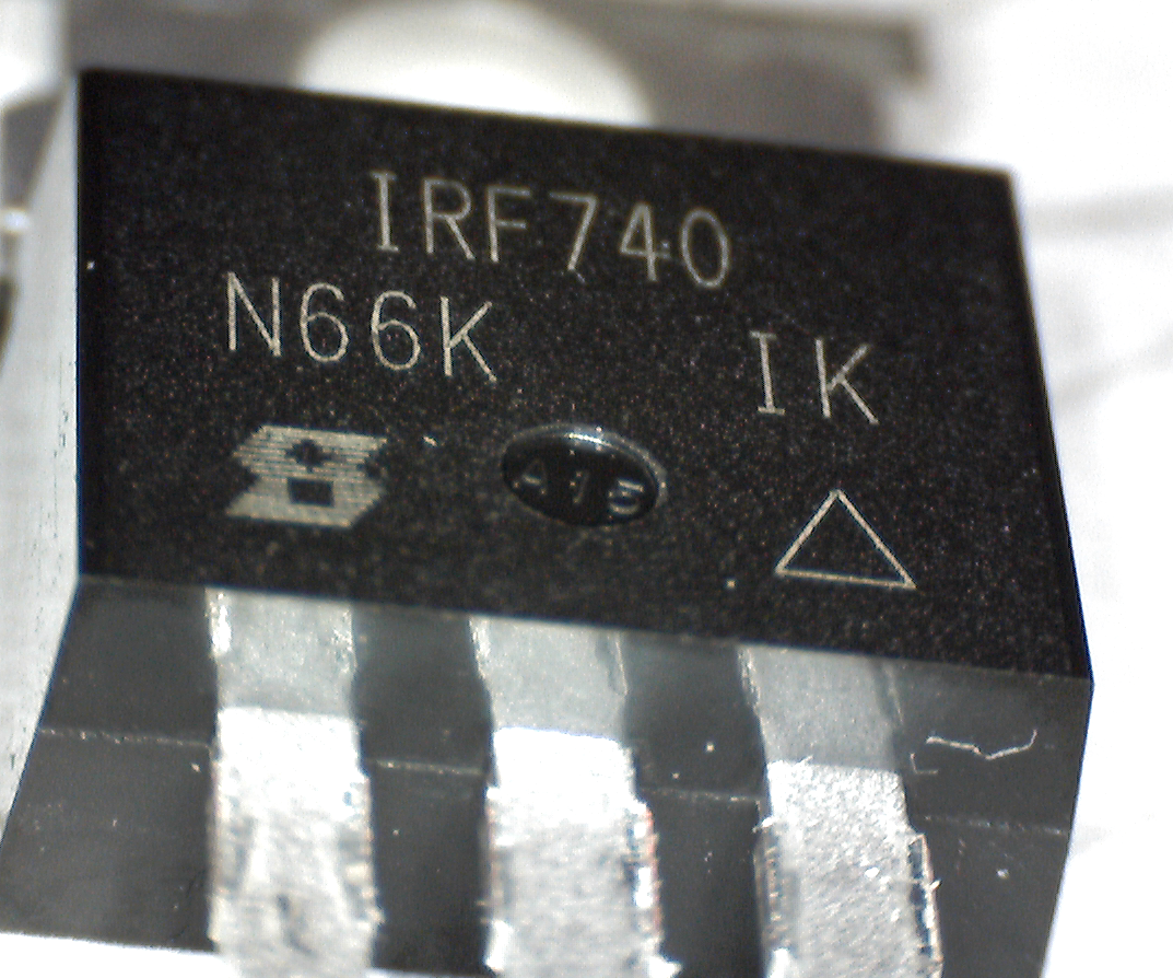

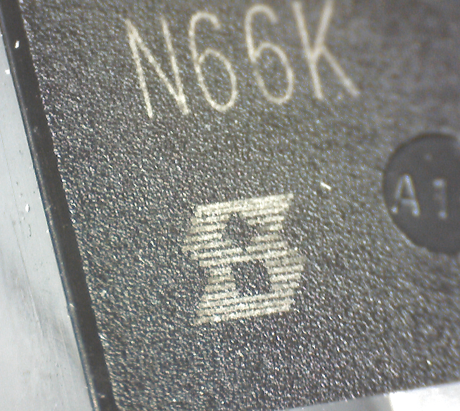

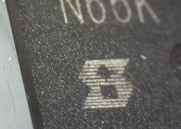

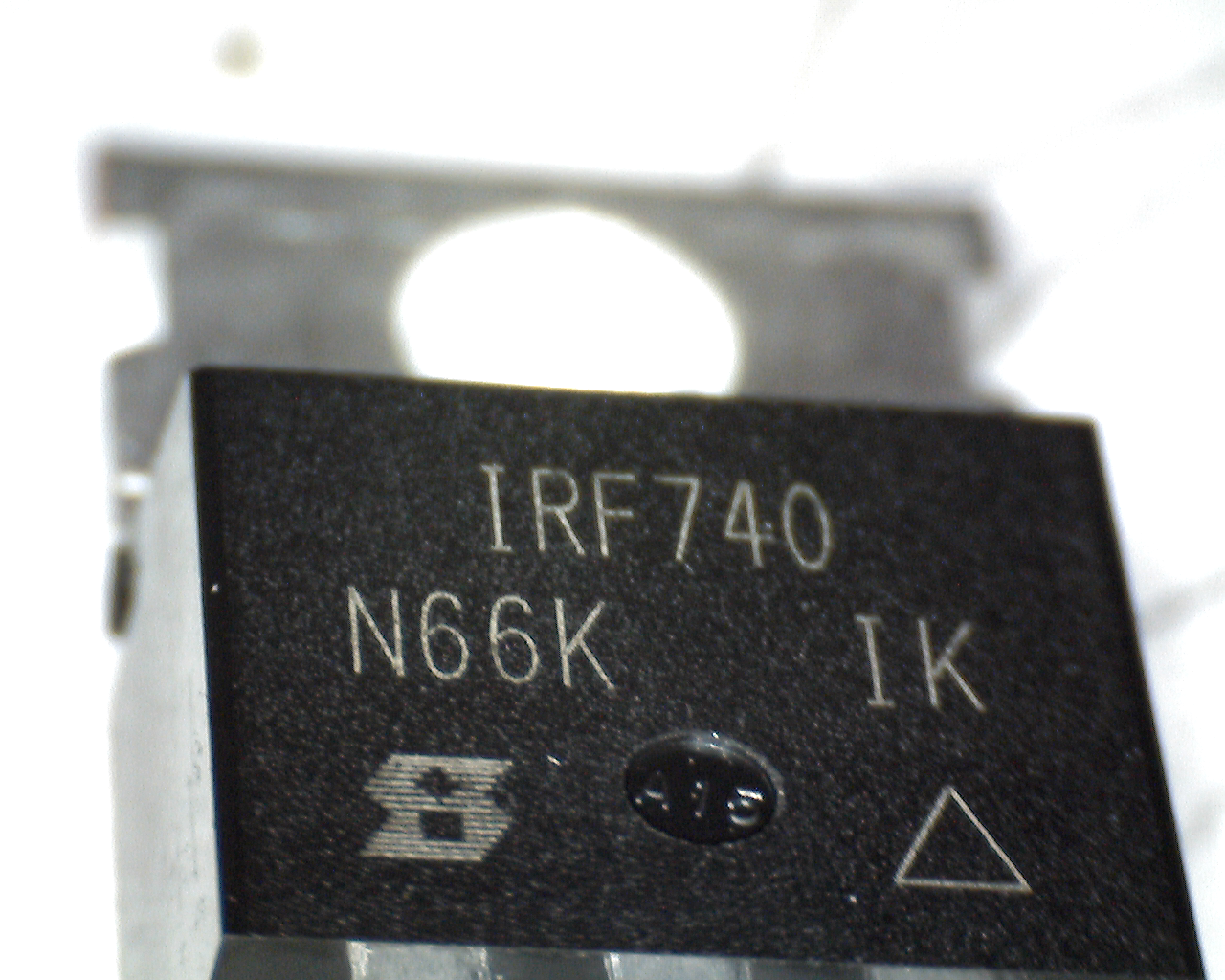

Правя едно захранване и поради някой странни резултати се опитвам да разбера производителя на транзистор IRF740 продаден от Комет.
Според страницата им трябва да е Vishаy,
Но според това което виждам на транзистора...
Logo_1.png [ 1.76 MiB | Прегледано 3144 пъти ]
Logo_2.png [ 798.31 KiB | Прегледано 3144 пъти ]
Logo_3.png [ 1.66 MiB | Прегледано 3144 пъти ]
Logo_4.png [ 1.69 MiB | Прегледано 3144 пъти ]
Идеи?

силиконикс...
колкото и да е чудно, поне по тази маркировка е оригинален.

Ясно.
Силиконикс пък е собственост на Vishay... Последния да затвори вратата...
Благодаря. :)
Мерих параметрите на транзистора - съвпадат с написаното в datasheet-a. Продали са ми това което съм поръчал. :)
