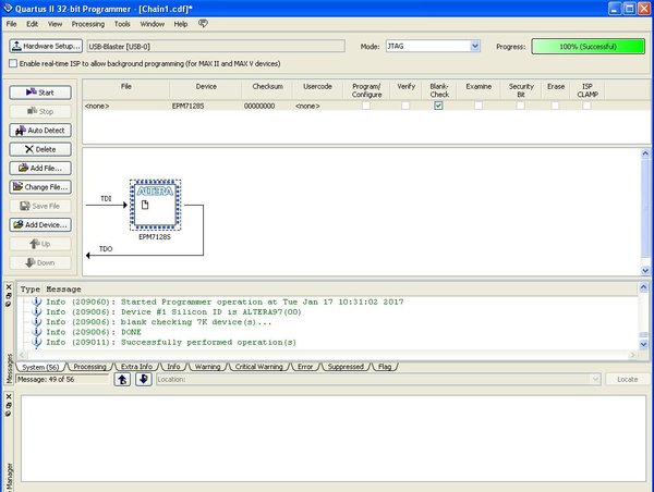

Здравейте, някой занимавал ли се е с разчитане на CPLD Altera MAX7128S. Направих няколко опита с Quartus v.11 и USB Blaster, но част от менютата са неактивни. На инсталирана версия на програмта Активен избор е само Blank-Check (прилагам screenshot). Дали това не означава че чипа е заключен?

По-скоро - празен...

Благодаря за отговара, но не е празен, контролера работи с този запис. Дали е възможно през JTAG EPROM паметта на този контролер да не се достъпва.

Ако имаш празен чип запиши нещо в него със/без заключване и виж какво ще прочетеш. Последно пипах такова преди 15-тина години, та може да има "лека намеса" на егн-то :)

най-вероятно е заключен, което и се очаква. така че ако няма с какво да го напълниш - не го пипай

Благодаря на всички за отделеното време, найстина нямам програмата и ако запиша нещо върху стария няма да мога да възстановя старата версия.
Според Вас същоствува ли вариант от прочитане на заключен CPLD от този тип?

точно този МАХ не съм го гледал как е направен вътрешно, но по принцип флеша е отвелен чип. принципно би могло да се отвори чипа, да се срежат бондиращите жички и с микро-сонди да се изчете съдържанието. то обаче е криприрано с нещо от порядъка най-малко на AES-128, с уникален ключ точно за този чип. единия вариант да се прочете какъв е ключа на чипа, другия е брут-форс върху съответния декар сметалки. тога би имал битсрийм, който да може да се програмира и на други чипове.
т.е. да се каже че е невъзможно - не е. обаче ще струва торба кинти и трябва наистина да си заслужава усилието.

Да беше казал какво прави този чип - може да е по-лесно да се пренапише от нула това, което върши.

Тази платка управлява 8 печатащи глави, представлява драйвер между софтуера от компютъра и хардуерното управление на главите. Работата на този хардуер представлява синхронно декодиране на цифрова информация от компютър.
Не съм сигурен че пренаписването ще е по-лесния вариант.
Относно четенето изглежда забавна работа, но според мен с по-голяма успеваемост. В този ред на мисли някой има ли опит с подобно отключване и разчитане на код.
