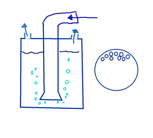

Някой ако е по запознат с тези филтри нека да сподели.Искам да направя воден филтър към Тайфун 600W отвора на изхода е 40мм ,с какво количество вода (оптимално) ще трябва да работи така че да не се създава такова съпротивление че да тормози двигателя а от там и КПД-то.оптимална форма на съда и обем . За да намаля средният размер на мехурчетата с цел да увелича контактната повърхност с водата изхода на тръбата към дъното на съда с вода ще е с отвори около 5мм на по голяма площ от сечението на тръбата (около 10%) ,за да компенсирам площа която е без отворите.Проблема идва от там че се изхвърля около 150мл вода при едно почистване ,аз имам някакви идеи но те са физикохимични с адсорбент ,мене ми трябва да е за многократна употреба -механичен ,да хваща част от капките и да се връщат обратно (някаква мрежа ли де да знам )

:lol: :lol: По-добре си купи готова прахосмукачка :lol: Без майтап! Общо взето е така както си го нарисувал, само че въздуха излиза от едно място а не от две, при това там има една цедка, която е с вертикални прорези и се върти с много високи обороти( незнам точно колко ).
Въздуха заедно с водните пръски преминават през тези прорези, но водата, като по-тежка се отделя от въздуха поради центробежните сили. Това е най- общо казано.

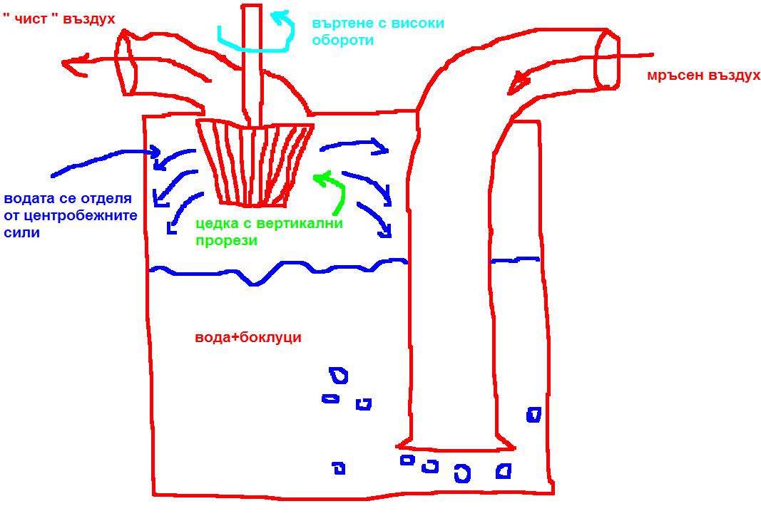

Ето ти и по-нагледна картинка (сори за грозно изглеждащата рисунка ама рисувам с тъчпада на лаптопа а и не съм художник :lol: :lol: )
Надявам се да ти е станало по-ясно!

Пробата му е майката :wink: Нямам идея дали ще стане с нещо друго ама в прословутите Rainbow така е направено :)

Втората картинка е принципа на rainbow, там нещата са защитени с много патенти и струват излишно много пари. Принежавам прахосмукачка ZELMER реализирана по първия принцип. Работи и с торбичка, но аз я ползвам само във варианта - воден филтър. При нея водата е на ниво 8-10% от съда, като входящата тръба достига ниско над повъхноста. Работи много добре но има недостатъци които ще изброя:
- конструкторите не са успели да оформят характерния за rainbow циклон и са решили да поставят два филтъра - груб преди турбината и фин след нея. И върху двата се отлага минимално количедтво прах. Въпреки недостатъка прахосмукачката обезпрашава много по добре от всяка друга с каквато и да е торбичка;
- при разплискване се е случвало торбината да засмуче и изхвърли малко вода (1-3 см3)
- поради доста сложния контейнер почистването и е неприятно и трябва да се извърши веднага след ползването (Забрави ли се, не се знае какъв нов живот ще възникне от "първичния бульон" в нея :) ).
Тази и други на същия принцип ги има по магазините.
