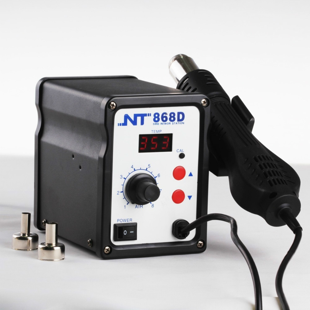

Здравейте и честита нова година на всички !
От известно време ползвам китайска станция за горещ въздух от показания тип.
С времето кабелът към дръжката стана много твърд, а и ми идва къс. На поялника ми JBC оригиналният кабел е много мек с изолация, която прилича на гума - искам да намеря нещо подобно.
Дайте идеи къде може да има хубав гъвкав кабел с жила 10х0.14. Гледам, че масово има някакви LiYY, които са с PVC изолация и за моята цел може би ще са твърди.
Поздрави,

Искаш да кажеш че това е с 10 жила? Абсурдистан някакъв. Не виждам за какво са им повече от 4 (2 за нагревателя и 2 за термодвойката). Айде - 5, да има и маса.
Провери колко реално се ползват и дали няма успоредно свързани. Ако са 4 или 5, избора ще е доста по-голям.
Гъвкави кабели с 4 жила и обща оплетка има за аудио например.

Активните жила са 8 - две за нагревателя, две термодвойка, две вентилатор, корпус и рид-контакт за стойката.
Искам да са 10 за да използвам по два за нагревателя - по-тънко е 10х0.14 отколкото 8х0.25
